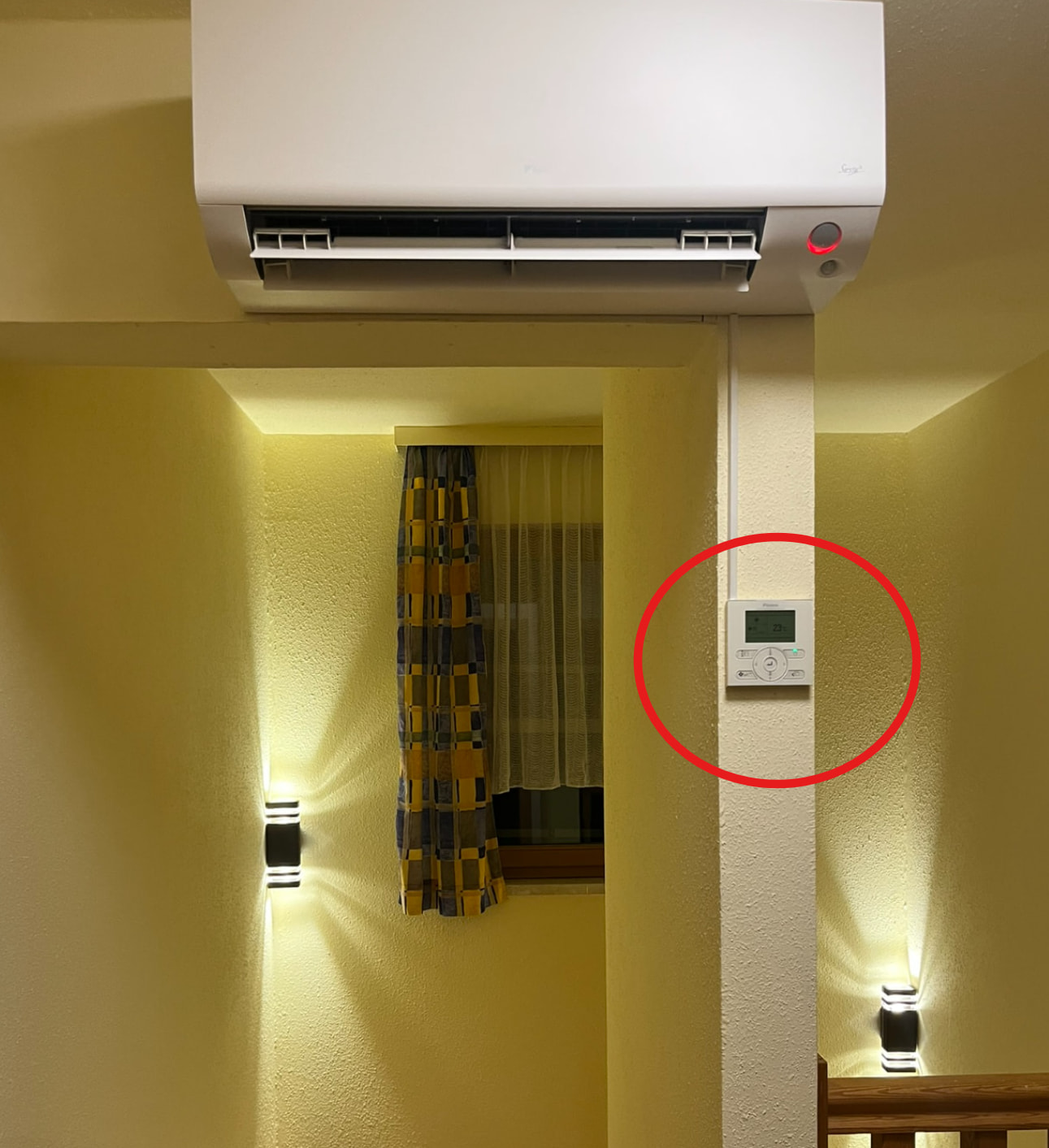

Ich “ticke” da ähnlich. Ich mag es einfach, wenn es “feste” Bedienelemente gibt. Unbedingt nötig sind die nicht, aber ich mag es einfach.
Bei den Daikin Perfera die ich nutze, ist W-Lan fix eingebaut. Eine Fernbedienung ist sowieso immer dabei. Wenn du die App nicht nutzen möchtest, wäre die Bedienung mit Fernbedienung auch “unproblematisch” :wink: Wenn man die App nutzt, ist es etwas unangenehm, weil die Fernbedienung davon nichts “weiß” und immer ihre eigenen, zu letzt aktiven Einstellungen sendet.
Speziell bei Daikin gibt es aber die Möglichkeit, Kabelfernbedienungen anzuschließen. Das war für mich auch einer der Gründe, Daikin zu kaufen. Das geht nämlich nur bei wenigen Herstellern.
Da gibt es Kabel bis 8m - da kannst du die Bedieneinheit montieren wo es praktisch ist.

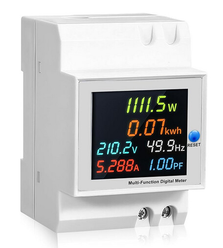

Für eine lokale Anzeige gibt es sicher etwas wie einem Zähler mit Display wo man draufschauen kann, wenn man das möchte. Sogar als Chinamoped:

Den Stromverbrauch kann ich einfach messen, das ist nicht das Problem. Ich wuerde gerne auch die Arbeitszahl, die Aussen- und Innentemperatur und ggf. weitere Daten auslesen koennen. Welche Moeglichkeiten gibt es da? Welche Protokolle sprechen die Geraete selbst? Fuer Daikin scheint das mit dem Projekt Faikout abgedeckt zu werden. Gibt es das bei anderen Herstellern out of the box? Ich werde sowas ja brauchen, wenn ich die LLWP automatisiert von meinem Homeserver anschalten und regeln lassen will, bzw. wenn ich mir damit die Leistungsdaten und Temperaturen abseits vom reinen Stromverbrauch abrufen will. Modbus, HTTP, Json und Co. waere mir am liebsten, aber MQTT und Co. wird sich auch umsetzen lassen.
