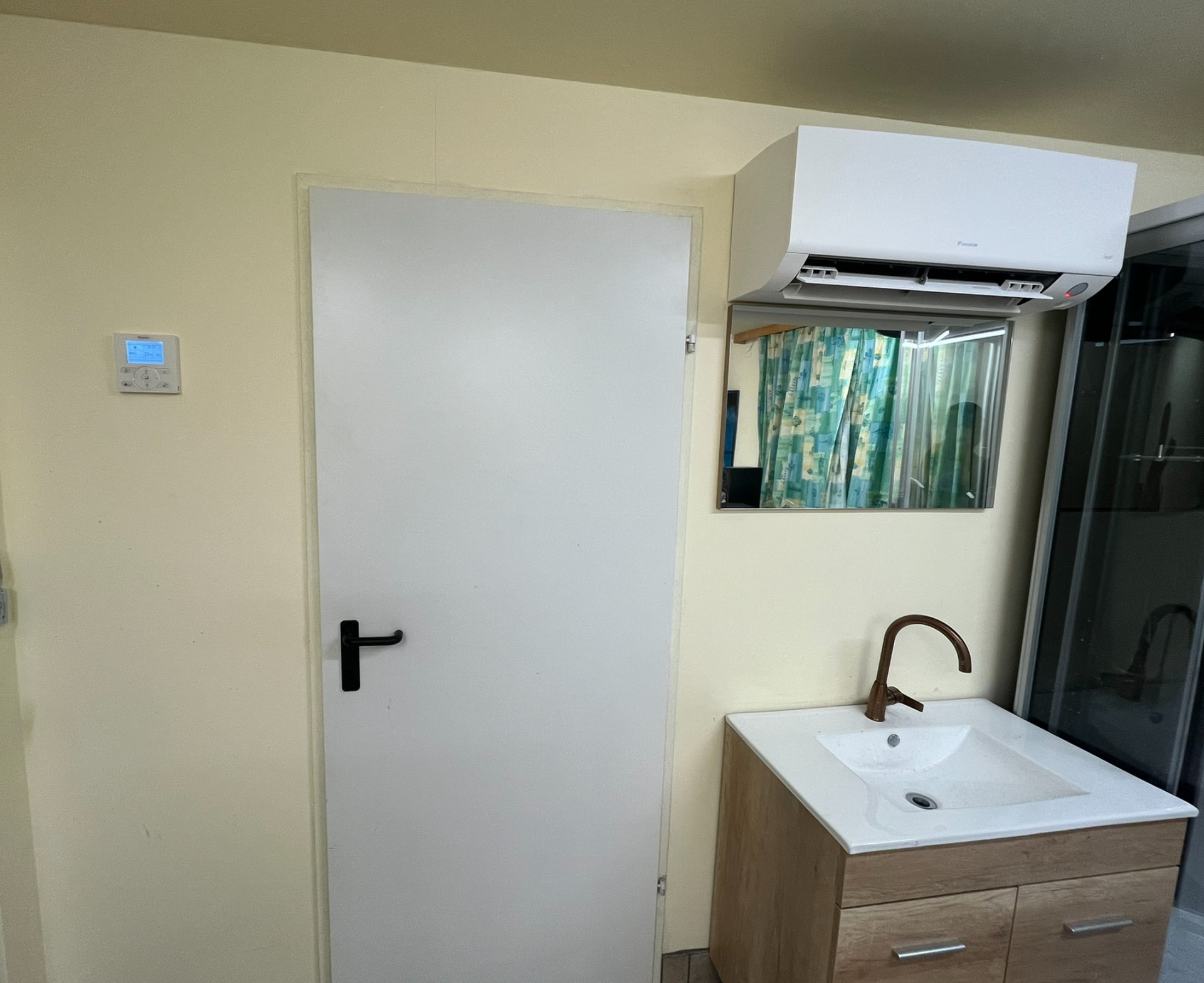

So, die weiteren Geräte wurden geliefert und laufen einwandfrei.

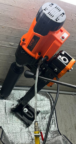

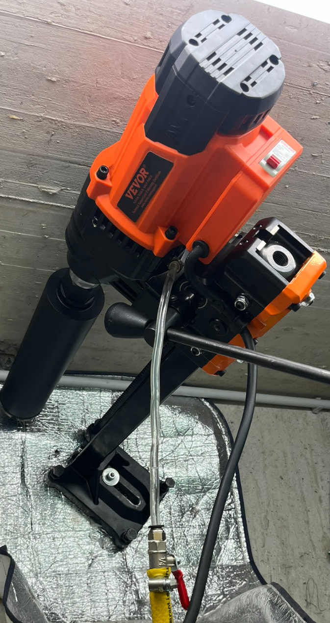

Das war dann letztlich ein wenig mehr Arbeit. Ich musste dafür Kernbohrungen in die Betonwände erstellen. Da ich davon ausging, dass ich für 2 Kernbohrungen wohl auch min. € 300.- aber eher € 500.- bezahlen würde, habe ich mir kurzerhand eine Maschine dafür angeschafft.
Erscheint mir dann als nachhaltiger und war bedeutend günstiger;)
Waren dann 3 Mauerdurchbrüche statt einem, weil sich die Montage an der Aussenmauer nicht geeignet hat.

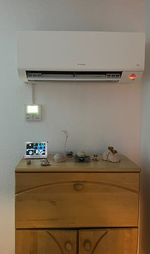

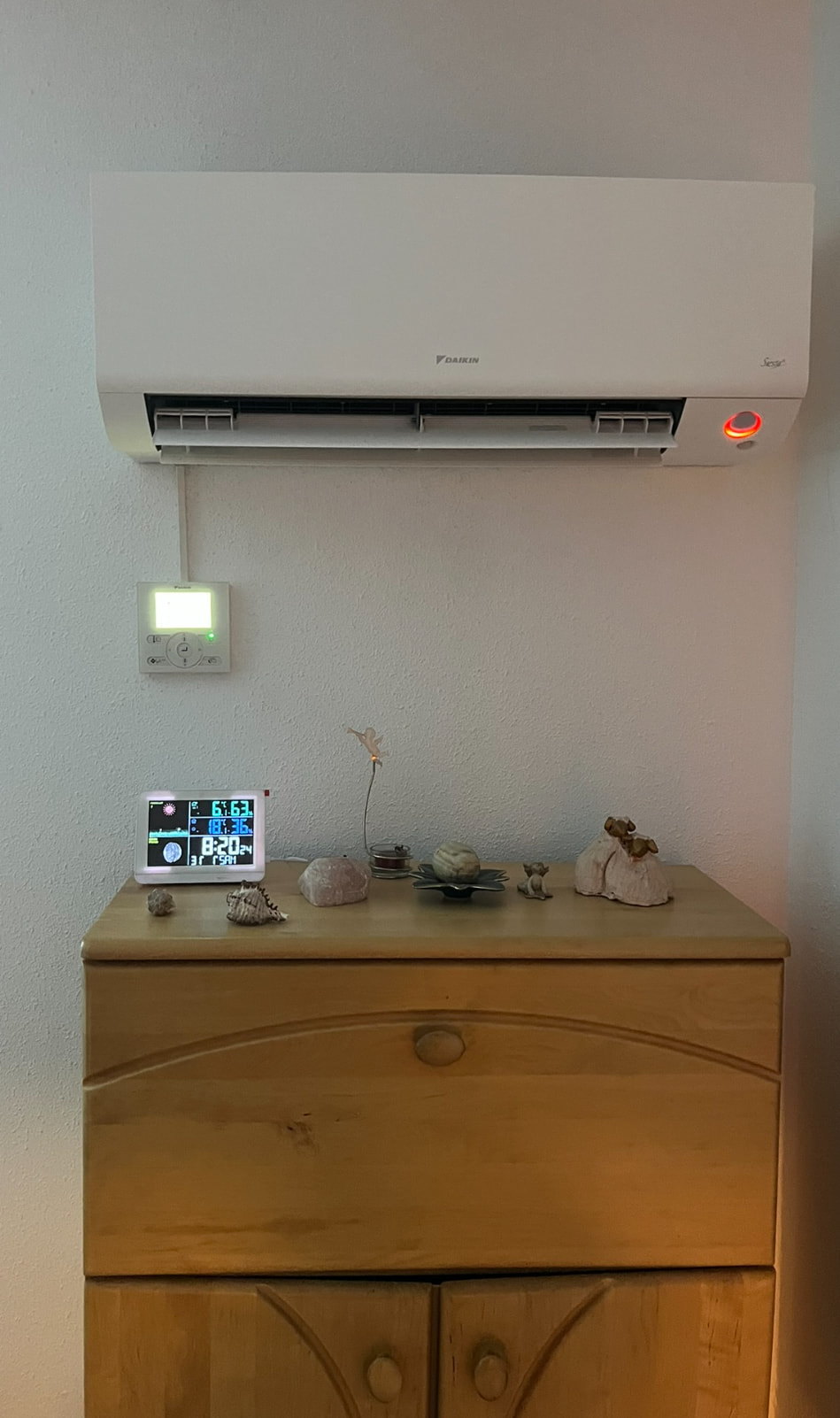

Letztlich zweifellos ein nicht nötiger Luxus und ein wenig überdimensioniert… Aber da dort voraussichtlich nur bedarfsweite geheizt wird, ist es extrem angenehm wenn man sehr schnell den Raum von zb. 10° auf Wohlfühltemperatur hat;) Das kann der vorhandene Heizkörper nicht so schnell leisten, auch wenn der ebenso relativ schnell heizt. Außerdem ist das Innengerät direkt gegenüber der Werkbank - man ist direkt ab Start also in der warmen Luft.
Das funktioniert in der Praxis sogar noch deutlich besser, als gedacht.

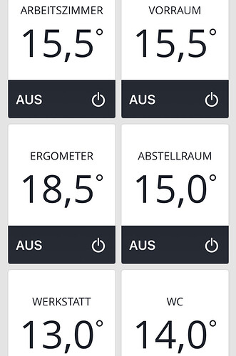

Tatsächlich bläst die Anlage so perfekt aus dem Raum raus, dass sich als Ergebnis beinahe völlig identische Temperaturen im Büro (wo die Anlage ist), Flur und Abstellraum ergeben. (Wenn alle Türen offen sind) Im WC falls Tür offen ein wenig kühler, weil das schon vorher “abzweigt” während der Abstellraum am Ende ist und somit offenbar mehr abbekommt.
Also grundsätzlich kann das mitheizen anderer Räume sehr gut funktionieren, wenn man sich an bestimmte Sachen hält. Da dieser Raum im Sommer sehr heiß werden kann, “sitzt” die Anlage dort zum kühlen perfekt;)

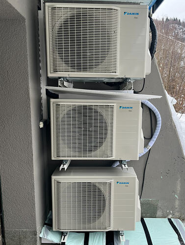

Die Aussengeräte stören auch nicht an dem Platz, ich bin froh keine Multisplit gekauft zu haben. Wobei ich wohl dennoch tw. Multisplitt gekauft hätte - wenn die nicht so unverhältnismäßig teuer wären (zb. im Keller)
Soweit bin ich sehr zufrieden, die Geräte laufen exakt so wie ich angenommen hatte.

Also ungeheizt wäre das hier nicht anders bzw. ist nicht anders. Aber mein Gedanke war eben, dass es ev. sinnvoll sein kann diese Anlage einfach auf “Sparflamme” durchlaufen zu lassen - damit die den eigentlich ungeheizten Bereich dann eben gering heizt. Das Büro dann wenn genutzt voll beheizt und im Sommer kühlt. Somit dann ein Mehrfachnutzen, damit das IG nicht “nur” den einen Raum bedient.
