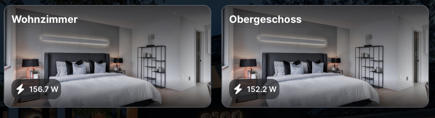

Meine Perfera´s konnte ich schon oft bei 150 Watt rum sehen:

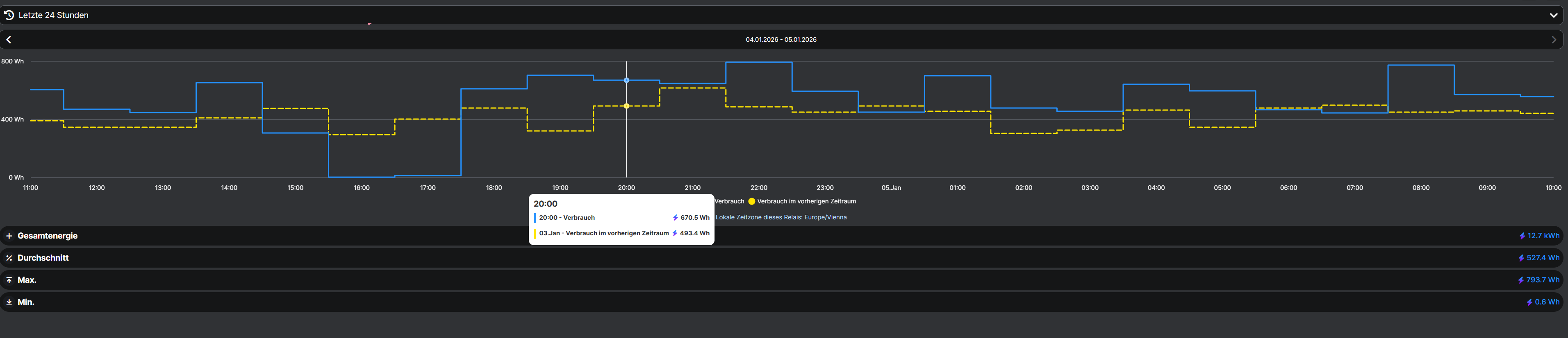

Als Beispiel: Meine Anlage im OG läuft aktuell mit 570 Watt. Die läuft immer durch und heizt das OG alleine:
Gestern nachmittag hatte ich die mal 2h aus, weil ich was geändert habe.
Wenn also nun die Perfera - offensichtlich - ausreicht, hätte es in dem Fall irgendeinen Vorteil, wann das jetzt eine Nepura wäre?
Natürlich kann die Nepura mehr Leistung maximal erzeugen - aber die braucht dazu dann ja auch entsprechend mehr Energie. Und wenn aber 1 Stück Nepura fast doppelt so teuer ist wie 2 Stück Perfera - dann ist man (vorausgesetzt, es muss nicht maximale Leistung bei einer einzelnen Anlage erreicht werden) doch mit den Perfera sogar besser dran?

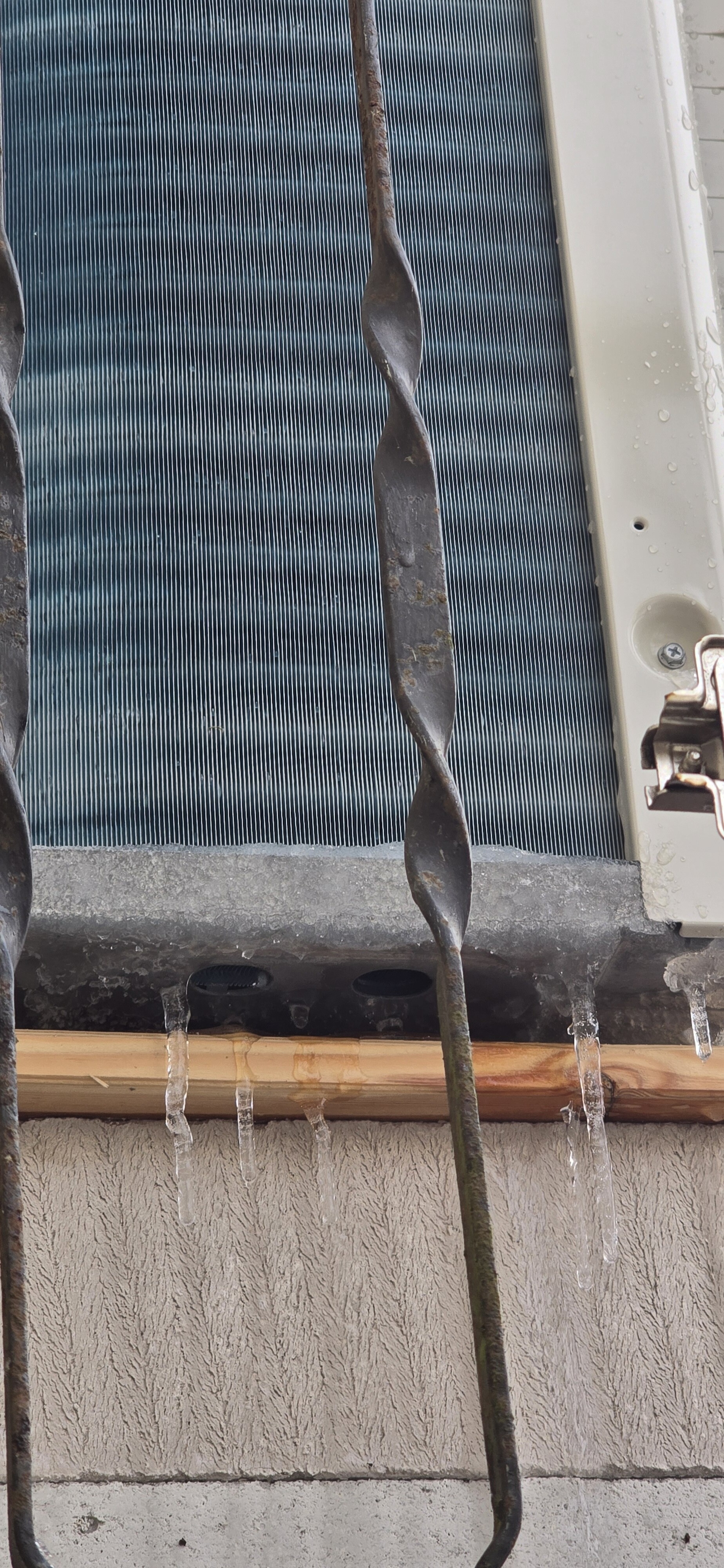

Meine DAIKIN 3MXM Perfera hat ohne Wannenheizung bereits aktuell (0°C) leichte Eisbildung. Wenn man genau schaut sieht man wie das Eis innenliegend am Rand der Wanne hochwächst.

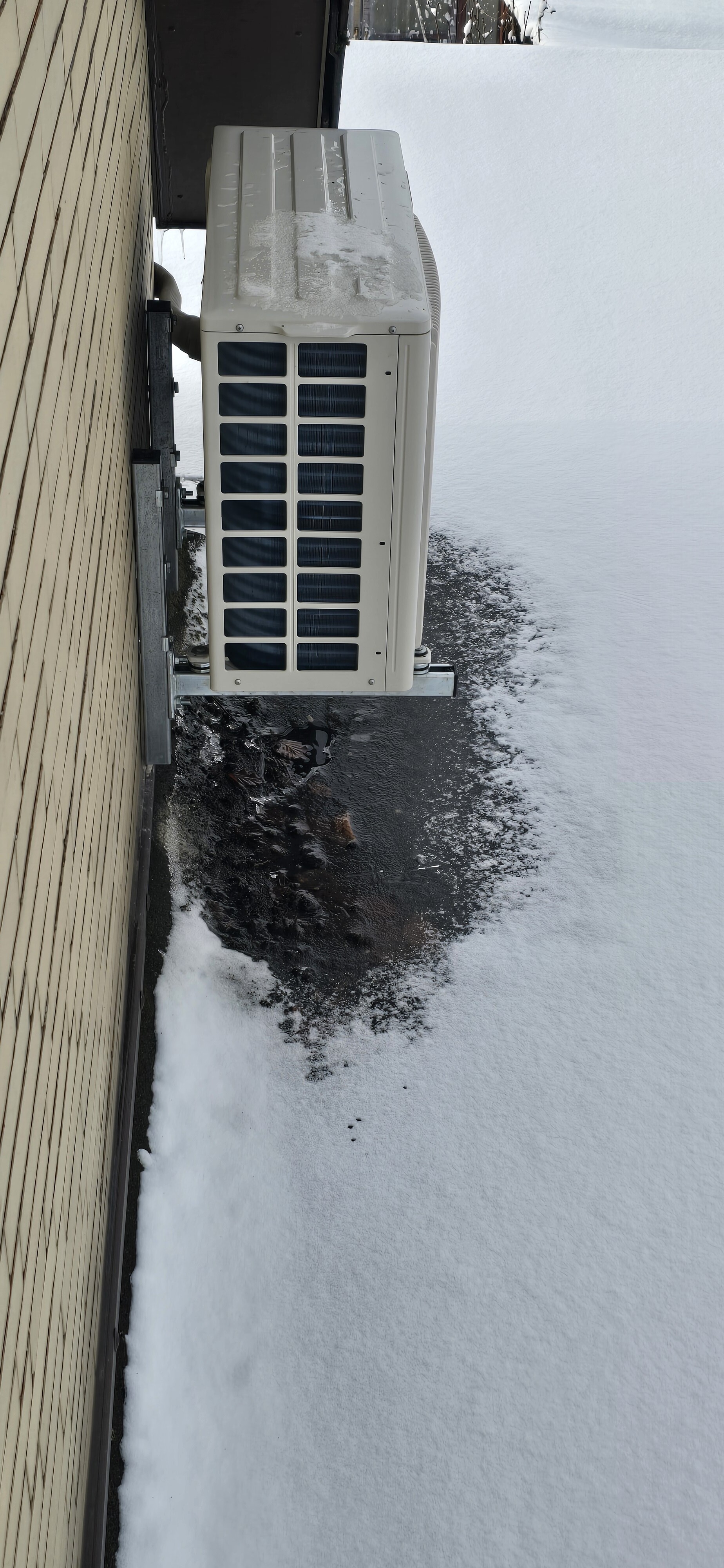

Dagegen taut meine Gree Nordic sogar den Boden durch das warme abtropfende Wasser der konstant laufenden Wannenheizung.
Es ist halt wirklich Stand der Technik soeinen billo Heizdraht dort einzubauen.
