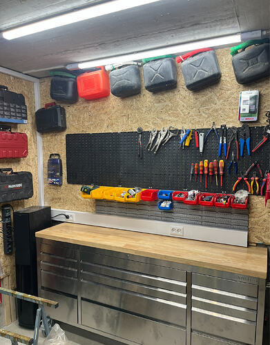

Ja - nein :laughing: Garage ist Garage und im hinteren Bereich “Werkzeugschrank” :wink:
Hobbyraum ist extra siehe 1.post.
