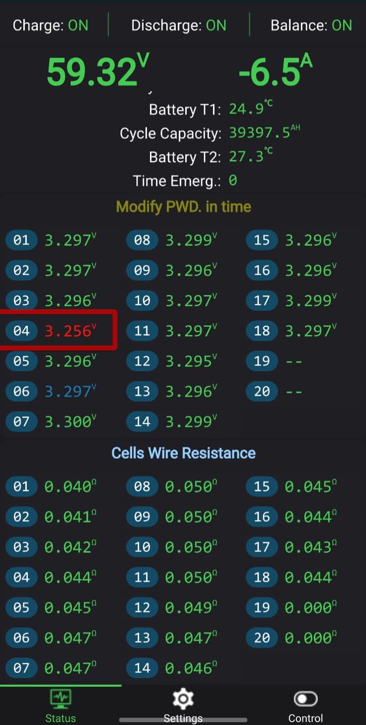

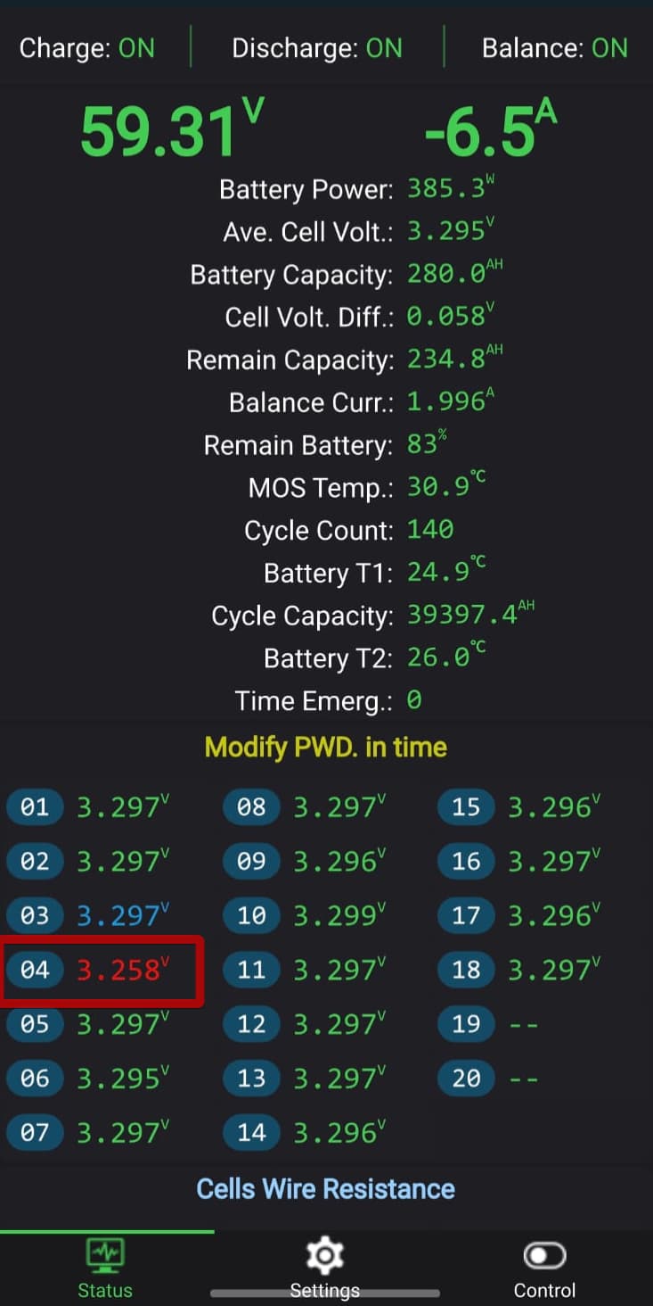

habe vor etwas mehr als 2 Jahren einen Selbstbau-Akku mit 18 CATL-Zellen von NKON zusammengebaut.
Eine Zelle fällt jetzt immer auf und erzeugt Fehler. Beim Laden hat sie mit Abstand die Höchste Spannung (teilweise 0,2V mehr als die anderen Zellen), beim Entladen ist sie immer die Zelle mit der niedrigsten Spannung. Das BMS balanciert sie konstant mit 2A, um die Spannungen noch etwas gleich zu halten. Optisch ist mir an der Zelle nichts aufgefallen.
Wie würdet ihr vorgehen, um den Akku weiter sicher nutzen zu können?
Hab mir bisher folgende Optionen überlegt:
  • 2 Zellen rausnehmen und als 16S fahren. Wäre schade wegen der geringeren Kapazität.
  • Eine neue Zelle suchen, die ich als Ersatz verwenden kann und weiter als 18S betreiben (halte ich für schwierig, da ich genau den Zelltyp wohl nicht mehr bekomme)
  • Ignorieren (nicht so super, hab etwas Angst, dass die Zelle irgendwann zur Gefahr wird)
Wie würdet ihr vorgehen? Und hat jemand Erfahrung mit NKON, meint ihr, die tauschen mir die Zelle oder erstatten etwas zurück? Garantie ist bei denen 24 Monate, da bin ich wohl raus.
Danke schonmal und viele Grüße
Sebastian
Die BMS-Bilder zeigen einen Entlade-Vorgang mit 380W, während die Batterie noch ca. 80% hatte.

eine Messung mit einem guten Voltmeter an den Zellen würde ich zuerst machen und dabei die Kontakte prüfen. Vielleicht ist da die Ursache zu finden. Bei meinen Zellen gibt es am oberen und unteren Ende der Ladespannung auch größere Abweichungen. Das ist normal, denn völlig identisch sind die Kapazitäten der Zellen nie. Die mit der kleinsten Kapazität ist zuerst voll bzw. leer. Dann steigt bzw. sinkt ihre Spannung schneller, als bei den anderen Zellen. Hast du am Akku einen auffälligen Verlust des Speichervermögens? Wenn ja, dann würde ich auf 16s zurück bauen. Eine passende Zelle müsste etwa gleich alt mit ähnlichen Zyklen auf dem Buckel haben. Eine neue Zelle gleicher Bauart und Kapazität wird kräftiger sein, als deine restlichen Zellen. Mit dem Altern der Zellen steigt ihr Innenwiderstand. Daher lieber mit den restlichen 16 Zellen weitermachen, die eine bleibt dann als Reserve.

Test bei mittlerem SOC machen, kurz nacheinander den Akku mit eher höherem Strom laden und entladen (dadurch sind Effekte aufgrund Kapazitätsunterschieden außen vor). Wenn die Spannung der auffälligen Zelle beim Laden nach oben raussticht und beim Entladen nach unten, dann ist ihr Widerstand höher als der der Nachbarzellen. Das kann entweder der Innenwiderstand sein (dann Zelle schlecht), oder die Kontakte vom Zellverbinder. Dazu mit dem Multimeter zwischen Zellverbinder und Gewinde des Pols die Spannung messen und mit der der anderen Zellen vergleichen.

Ist doch ein JK BMS! Und je nachdem wie gut oder schlecht das konfigurierte bzw. kalibriert ist oder der letzte 100% SOC-Reset ewig her ist, gibt jede Glaskugel einen genaueren SOC an als das BMS… :smiling_face_with_sunglasses:

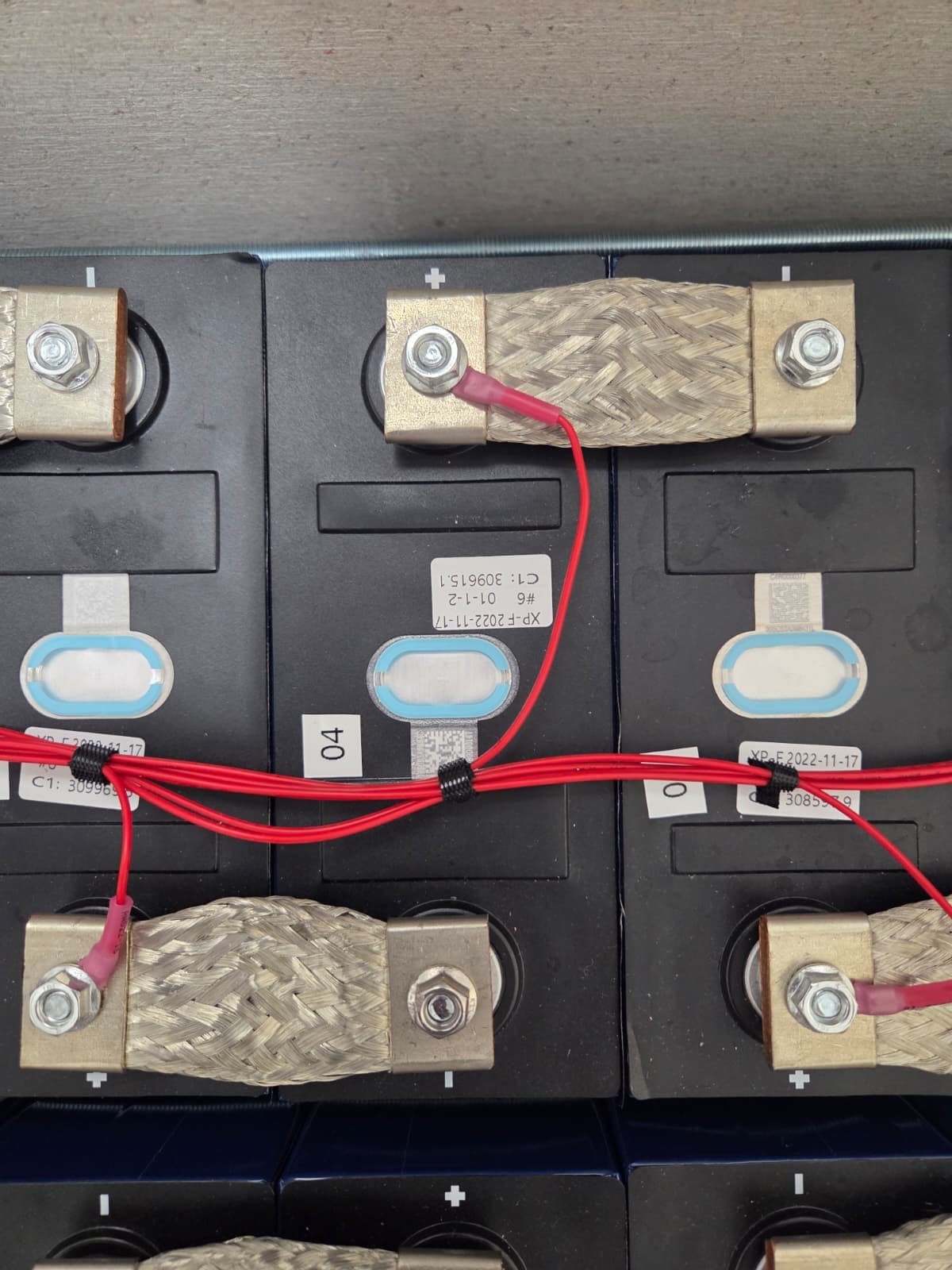

Wenn ich das in deinem Foto richtig sehe, hast du zwischen den Zellen keine Trennplatten zur Isolierung eingebaut. Oder ist da was?
( Wenn nicht dann würde ich den Akku schnellsten ausser Betrieb nehmen und die Zellverbinder abnehmen.)

Hi Carolus, die Isolierung zwischen den Zellen sieht man nicht. Da sind diese hitzebeständigen Grillmatten genau auf die Zellengröße dazwischen.
Hast Recht, das JK BMS hat mich in Richtung Ladezustand ausgetrickst. Ich mache mal ein paar weitere Tests in Richtung Innenwiderstand die Woche.
Vielen Dank für die vielen Antworten! Melde mich wieder, wenn ich die Widerstände gemessen habe.
