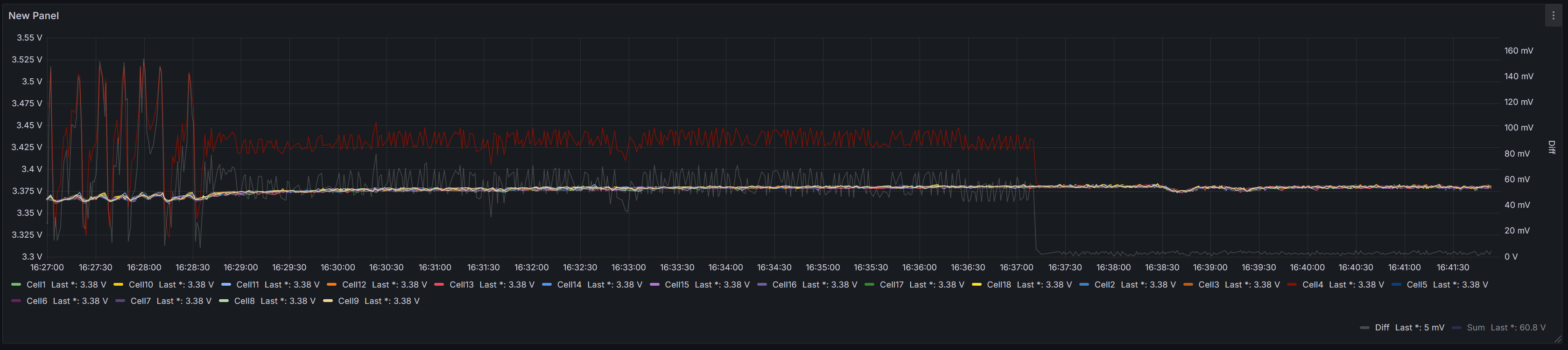

Hallo zusammen, vielen Dank für eure Hilfe! Habe das Problem gelöst. Eine Mutter an der Zelle 4 hatte sich wohl gelockert. Hab sie eben richtig festgezogen und alles ist wieder gut.
Hab vorher noch schön alles an Grafana geleitet, da sieht man es super, als ich es angezogen habe. Rot ist Zelle 4, Grau die min/max-Differenz.
Man hat sogar bei Strömen um die 20A fühlen können, dass es warm wurde. Also schön eure Batterien überwachen und warten :slight_smile: Hab gleich alle anderen Verbindungen mal geprüft.
Drum meine alte Empfehlung, Baumarkt DVM direkt! an den Zellen misst immer besser als über div.Mist.
Damit tust du jedem BMS unrecht. Uber schlecht angeschlossene Drähte kann auch ein gutes DMM nicht messen.
Mist war auch oder eigentlich hauptsächlich auf die Verdrahtung bezogen.
0.x mV kann jeder Biligstdorfer messen,da braucht man kein spezielles Gerät.
Wenn Du mal Audio gemacht hast weißt Du was Brummschleifen sind. Hier brummt nur nix aber es gibt auffallende mV zwischen den Packs da immer irgendwo noch nachgeladen oder Ladung entzogen wird.
Soweit ich gelesen habe war hier der Sternpunkt sauber gelegt und die Balancer bzw.BMS interessiert der Sternpunkt wenn alles richtig ist gar nicht da im Pack als Einheit.
Hier sieht man recht oft Verbindungsfehler, gefühlsmäßig an erster Stelle.Der Anwender sieht oft nur stark abweichende Balancer Fehler.
Darum meine Betonung, Zelle möglichst direkt, nicht an der Brücke messen.
Und meine, verdrahtung ordentlich machen .. und Muttern festschrauben….
