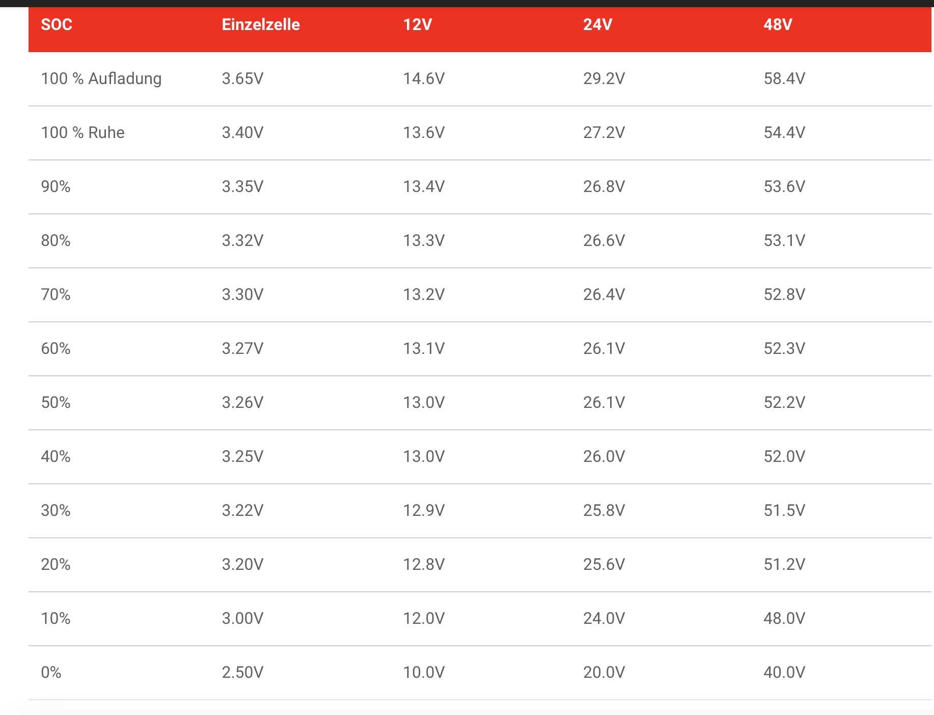

Das Problem ist doch garnicht so Komplex. Den zellen, die nicht voll sind, ladung geben. Bis sie voll sind. Voll ist alles ab 3,42 V, von da bis 3,65 V ist nichtmal 0,5% Unterschied im SOC . Der genaue Wert ist da vollkommen wurst. Und das ist hier nur eine Zelle, die ernsthaft was braucht.

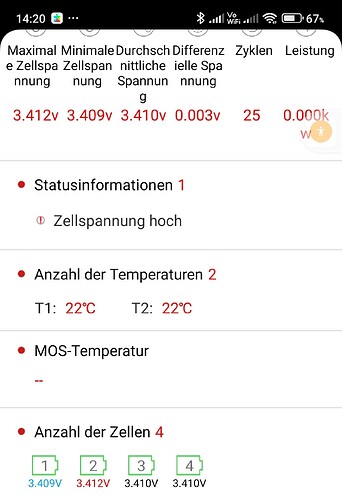

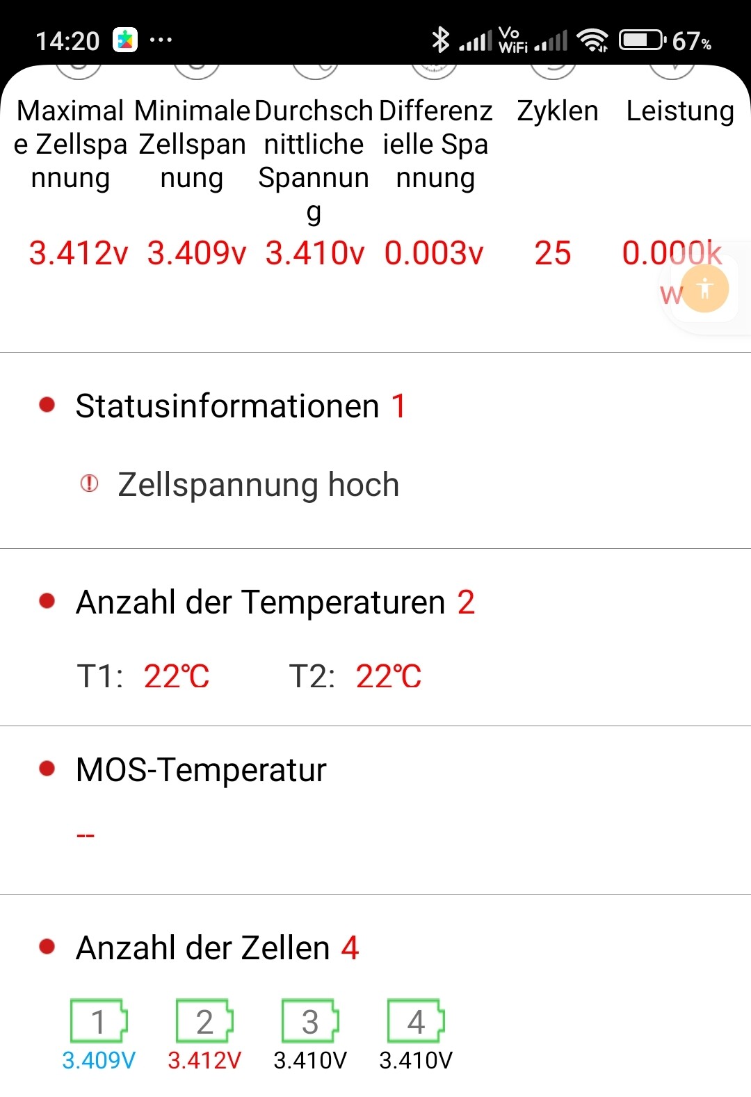

Also ich denke, das ich in meinem Fall keinen manuellen oder parallelen Ausgleich mehr benötige bei einer Diff.- Spannung von 3mV. Die Diff.-Spannung bewegt sich immer im Bereich von 4mV bis 1mV, nachdem der Akku voll ist.
Kann ich eigentlich die Meldung "Zellspannung hoch" bei ca. 3.410V ignorieren?
Du kannst dem , was ich oben geschrieben habe, schon entnehmen, das das nicht nur vollkommen ok, sondern auch unnötig gut ist.

Der Zufall will es, dass die Lifepo lade/entladekurve Ist, wie sie ist: nach dem langen, flachen Plateau, wo uber mehr als die halfte der Kapazität die spannung sich kaum ändert, steigt die spannung immer schneller an... Richtung OVP. Der ganze Anstieg ist gerade mal 0,5 % der Kapazität, eher weniger. Also genügt Der spannungsanstieg , um voll zu signalisieren. Wenn DA zwischen zwei zellen.... 100 mV differenz sind, sagen wir 3,45 zu 3,55 V, so sind das ....0,2 % der Kapazität.
Für mich ist das beides ,"voll" und mehr braucht es nicht.

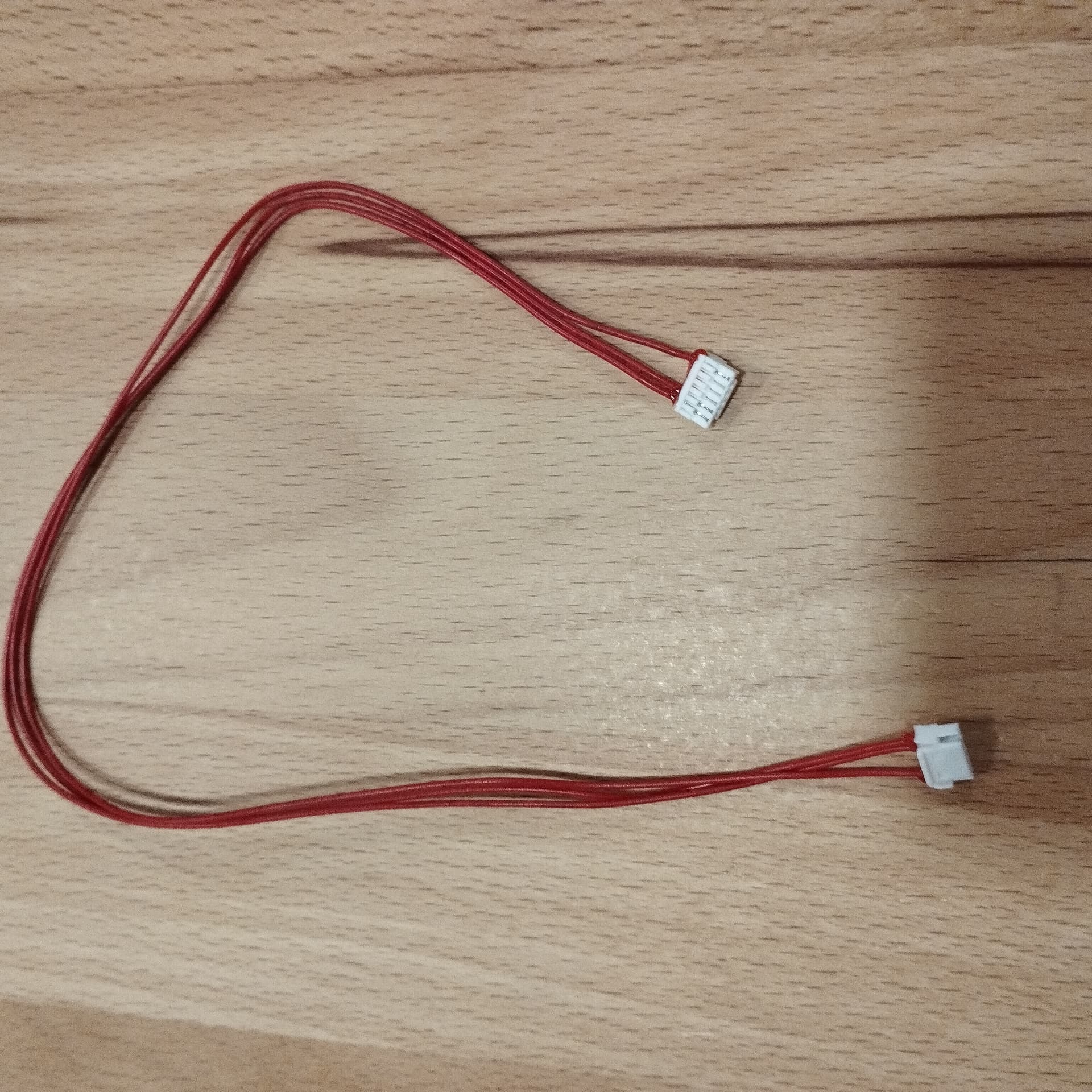

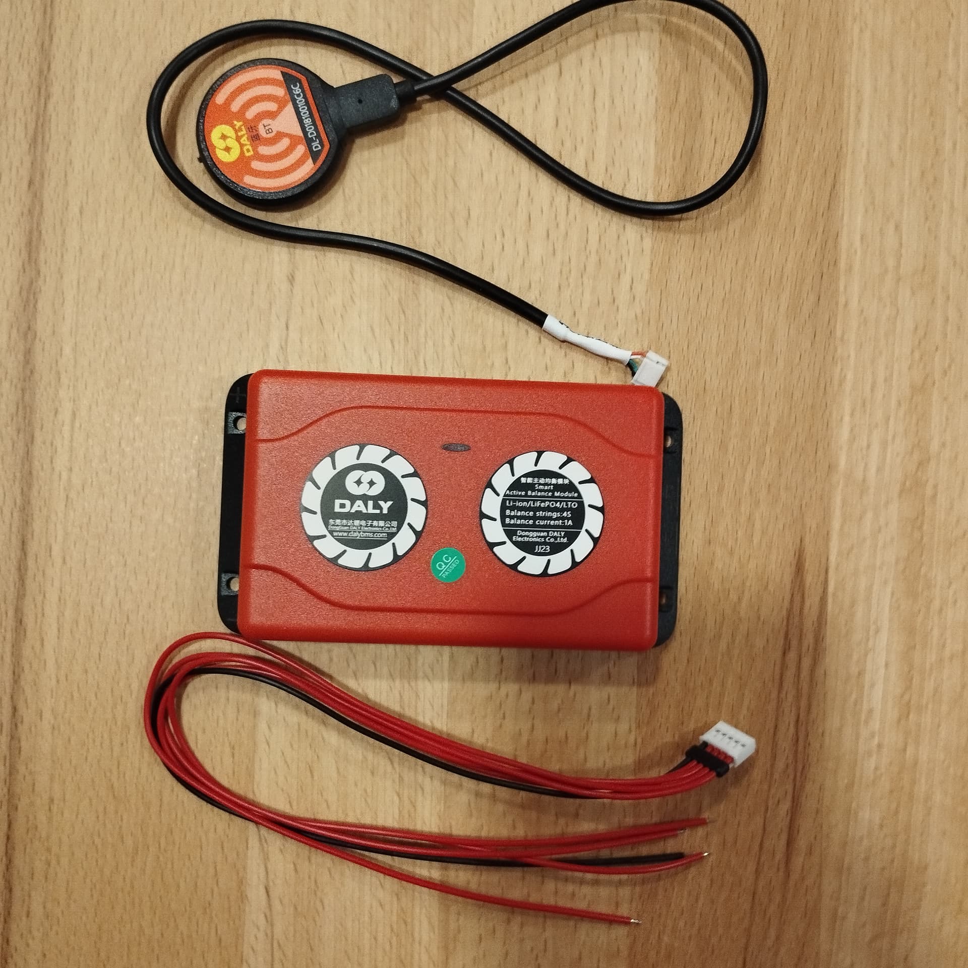

Hallo Asathor, der Daly Balancer ist heute gekommen.
Kannst du mir sagen für was die 3- polige Kabelbrücke ist? In der beiliegenden Anleitung wird die nicht erwähnt. Kann es sein das man damit eine Verbindung zum Daly BMS herstellt um mit einer App und einem Dongel arbeiten kann?
Ich bin mir nicht sicher was du meinst, ohne genauere Beschreibung oder Bild.
Der Balancer hat außer dem Balanceranschluss noch RS485 und UART. An letzterem ist mit 3 Adern das beiliegende BT Modul/Dongle angeschlossen.
Der verbindet sich genau wie das BMS mit deiner App
Das erste Bild ist klar.
Balancer, Bluetooth Dongel, Balancer Kabel
Das zweite Bild mit dem 3adrigen Kabel mit 2 identischen Stecker
Verbindung BMS - Balancer?
