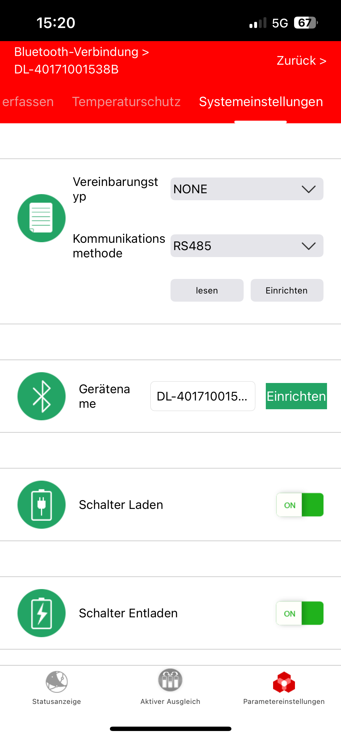

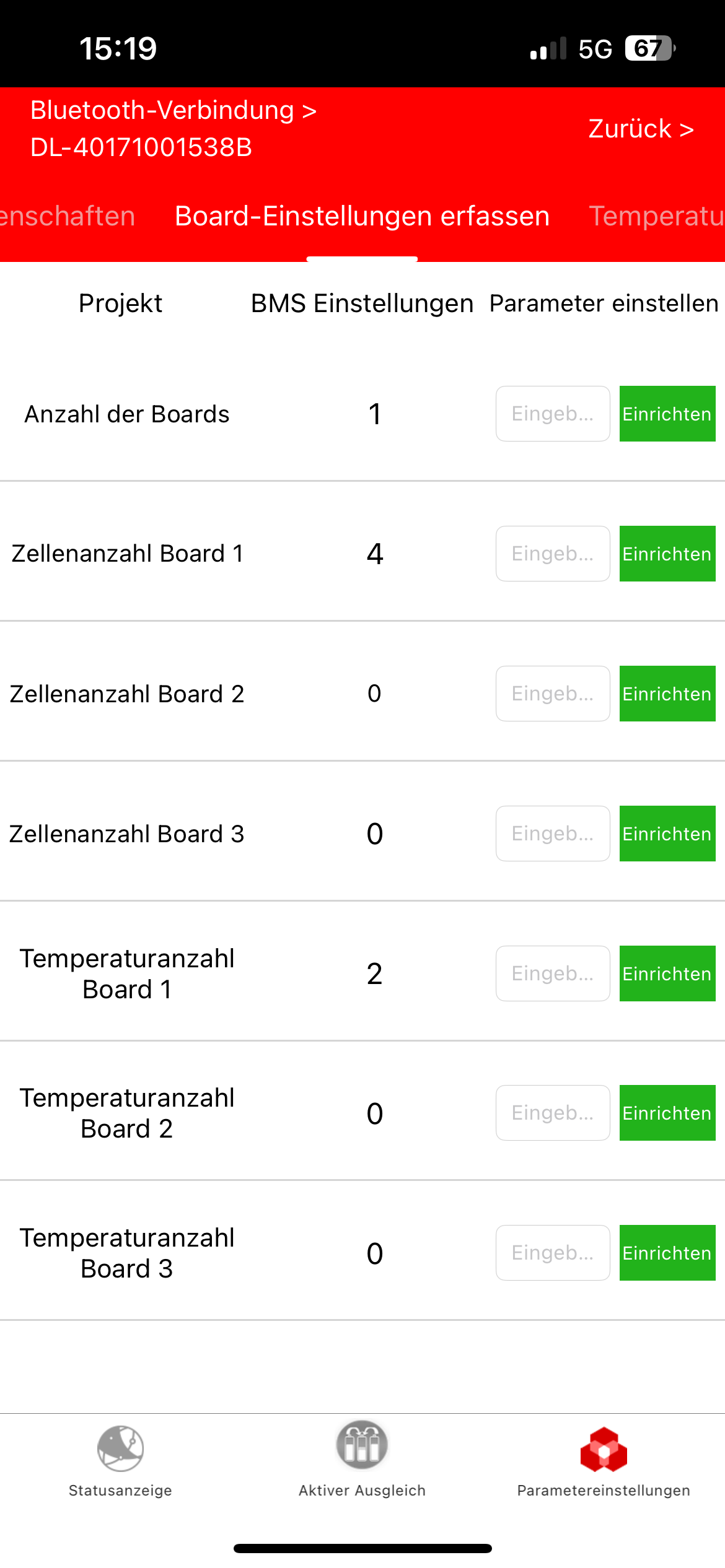

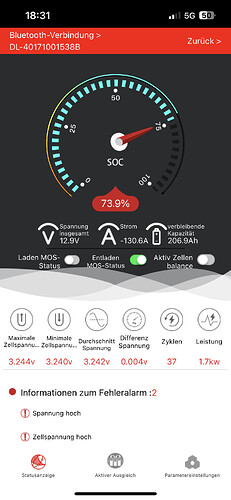

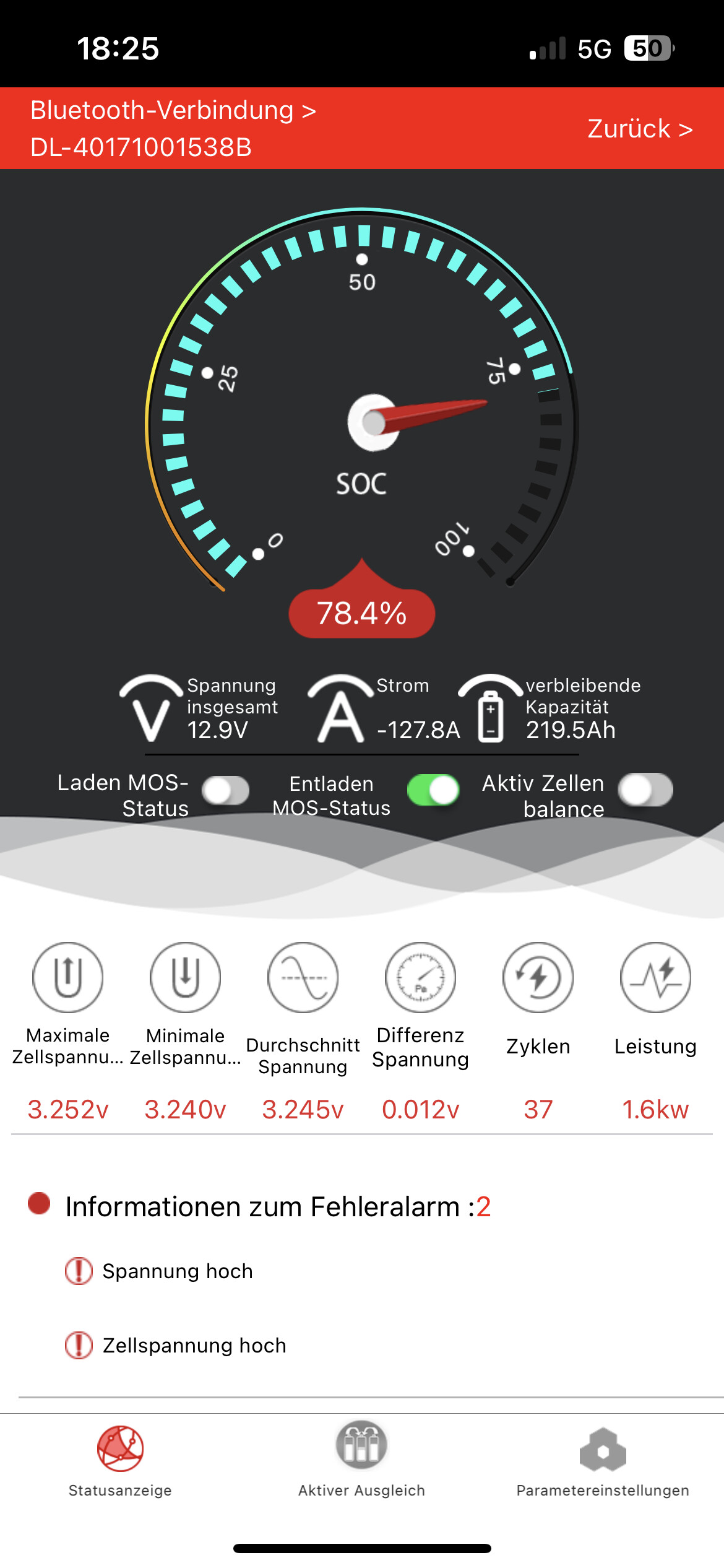

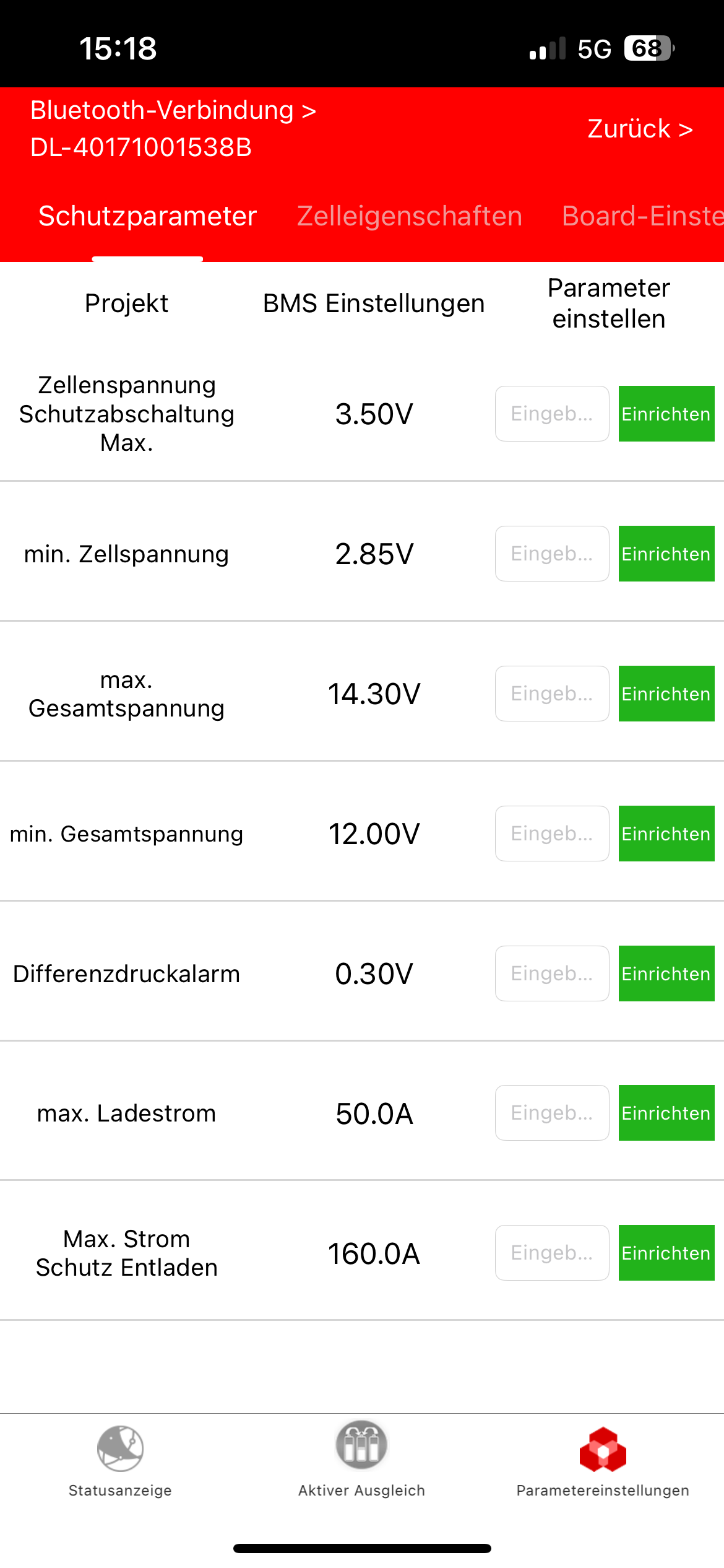

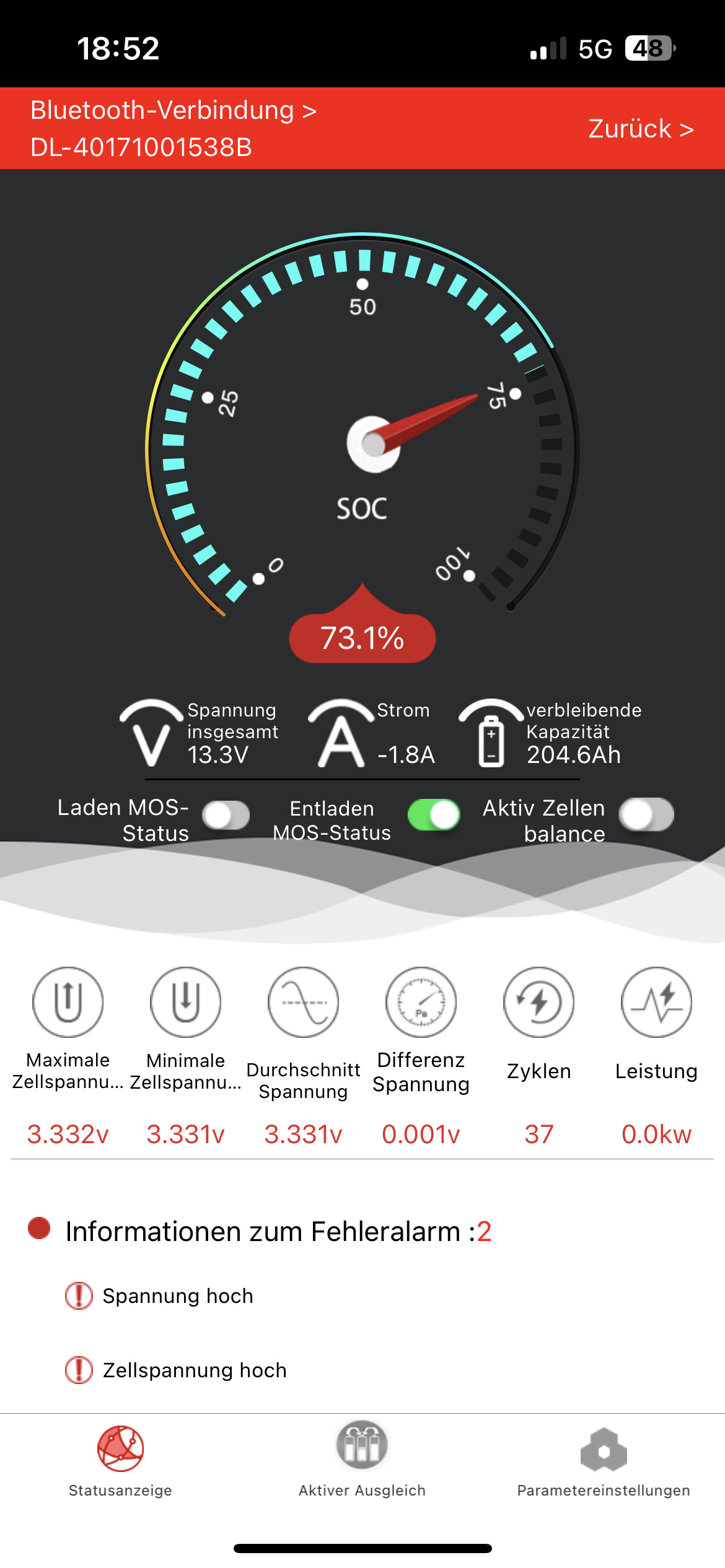

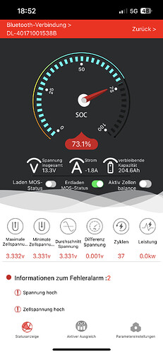

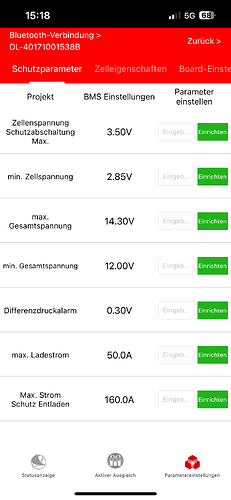

Ich hatte, oder besser, habe ein Problem mit meinem BMS.

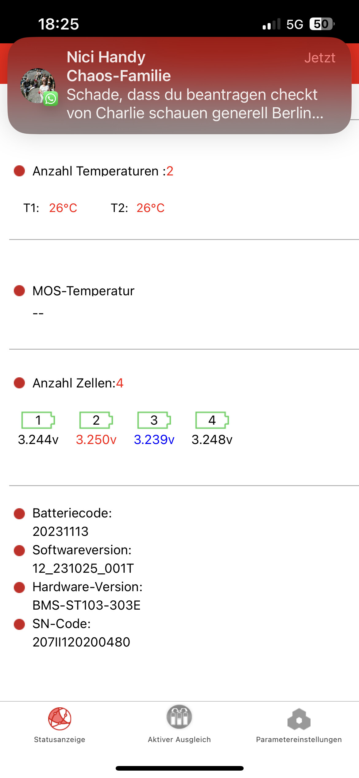

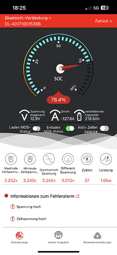

Nach Stromentnahme ist die Spannung von 13,3V auf 12,9V gesunken. Der Laden MOS-Schalter ist die ganze Zeit abgeschaltet geblieben. Bei 12,9V hätte doch die Ladung wieder stattfinden müssen. Merkwürdig war auch, das die Spannungsanzeige wieder auf 13,21V gestiegen ist obwohl keine Ladung stattgefunden hat. Ich hab dann die Spannung direkt an der Batterie, also vor dem BMS gemessen und danach nach dem BMS.
Batterie direkt: 13,21V
Batterie nach BMS: 12,57V
Hinzu kommt, das in der Statusanzeige ständig steht:
Spannung hoch und
Zellspannung hoch

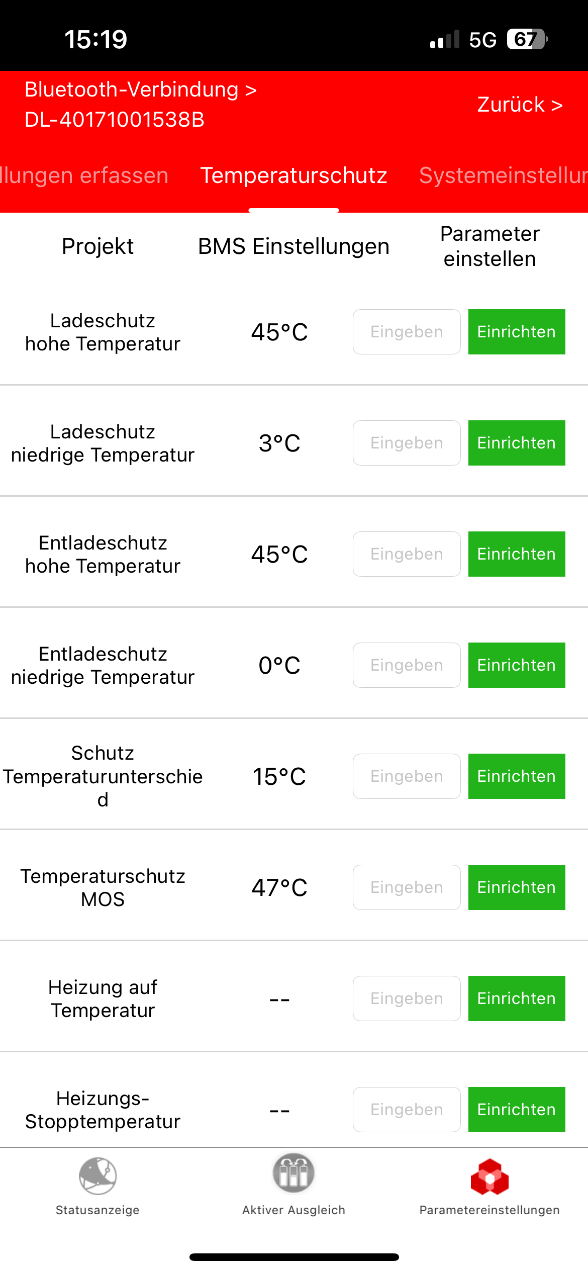

Ich habe mal Screenshots von der Statusanzeige und den Einstellungen beigefügt.
Vielleicht kennt jemand das Problem :thinking:

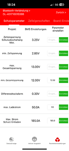

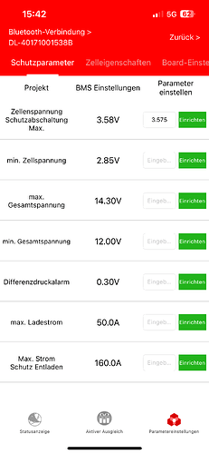

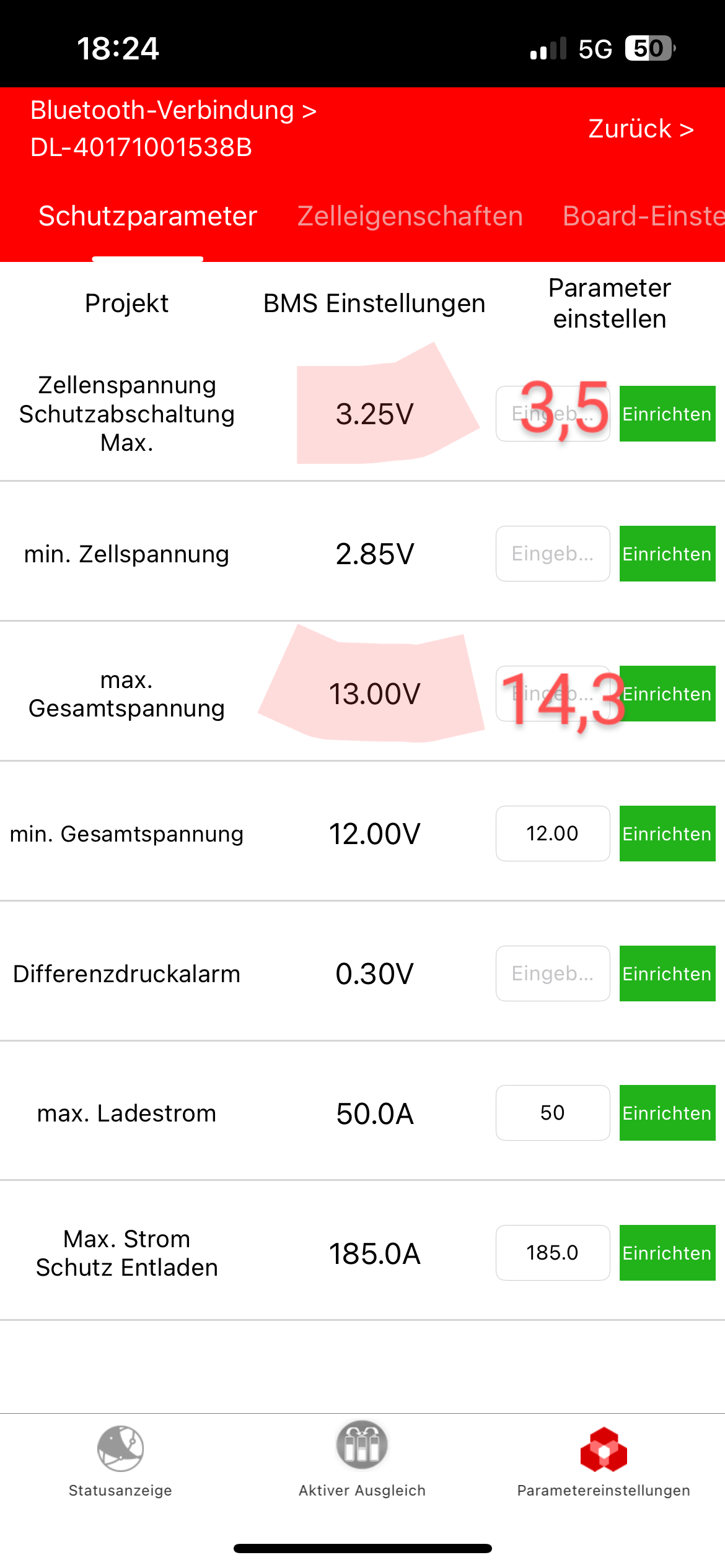

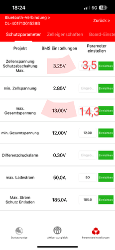

Dein BMS ist vollkommen falsch eingestellt für Lifepo.
Ändere die Werte auf die empfohlenen ab und das Problem sollte weg sein.
Wenn du keine sehr großen Kabelquerschnitte hast, dann ist ein Spannungseinbruch bei 130A! auch kein Wunder.
Zeige bitte auch die weiteren Einstellungen.
Ich hatte die Zell- und Gesamtspannung verringert in der Hoffnung, die Ladung würde früher, also nicht erst bei 100%, beendet werden.
Weitere Einstellungen kann ich leider erst morgen Abend hochladen.

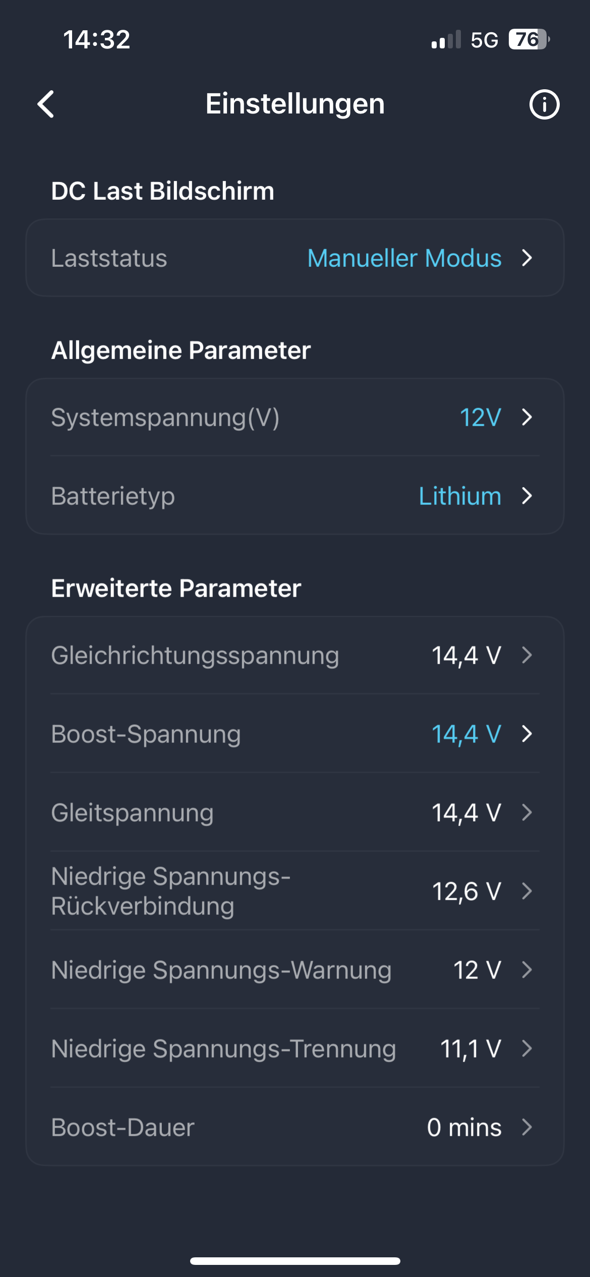

Wann die Ladung beendet wird bestimmt nicht dein BMS sondern dein Laderegler....
Nicht böse gemeint, aber bei dem Wissensstand würde es sich sicher lohnen hier nochmal deine aktuelle Gesamtanlage aufzulisten samt Einstellungen. Dann kann dir fundierte Hilfe geleistet werden.

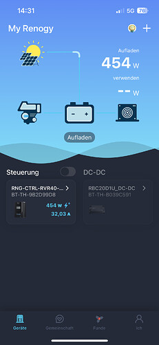

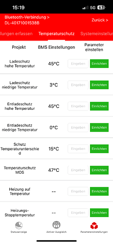

Nachfolgend schon mal die Geräte meiner Anlage. Screenshots mit den Einstellungen schicke ich heute Nachmittag.
Vorerst schon mal vielen Dank.
Solarmodule:
4x100W 12V Module 2x2 Module in Reihe und diese 2 parallel
2x200W 24V Module

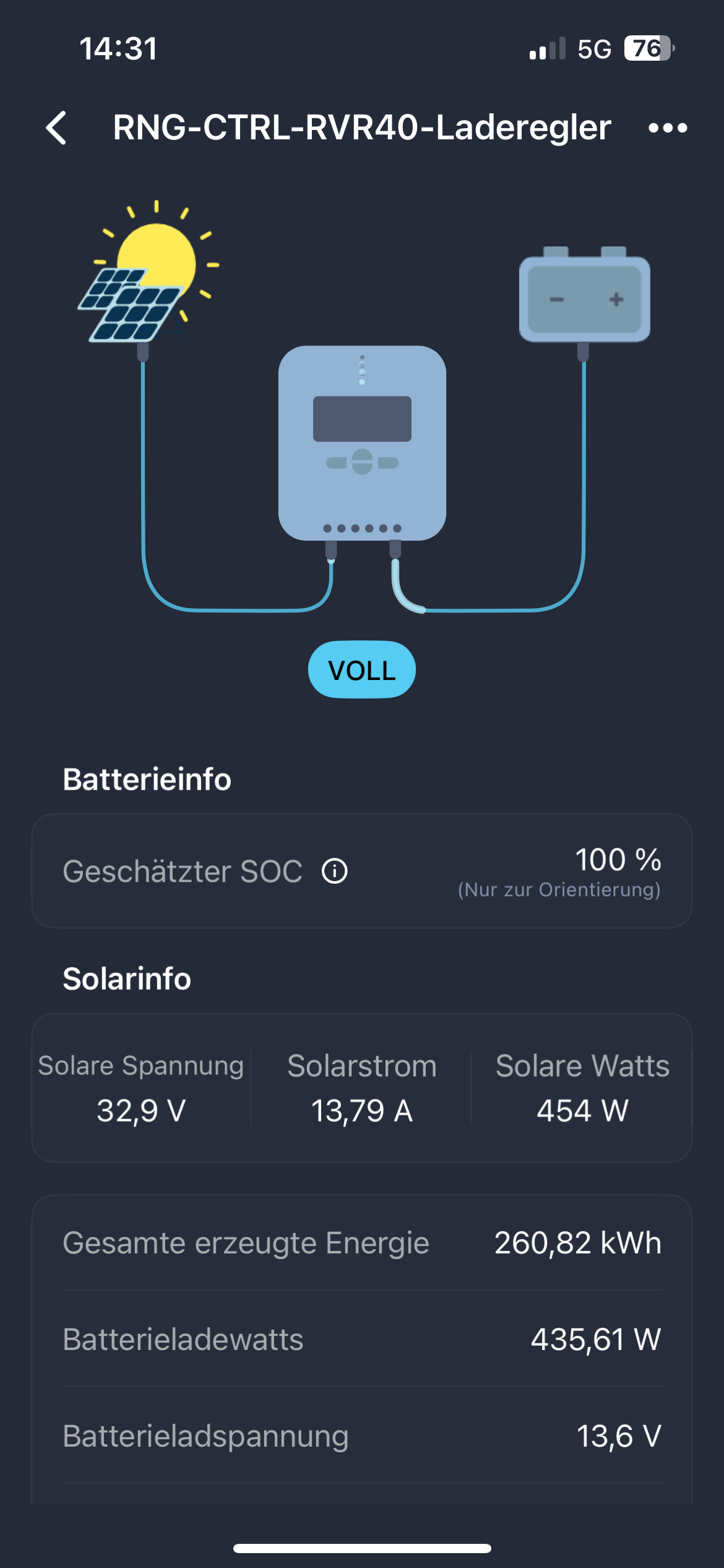

Renogy Laderegler MPPT 40A
Lifepo4 Akku 4 EVE Zellen 280Ah
Daly BMS 12V 200A mit aktivem Balancer
Renogy Sinus WR 3000W, 12V
Verkabelung Batterie zum WR: 50qmm2
nachfolgend einige Screeshots des Renogy Laderegler 12V/40A

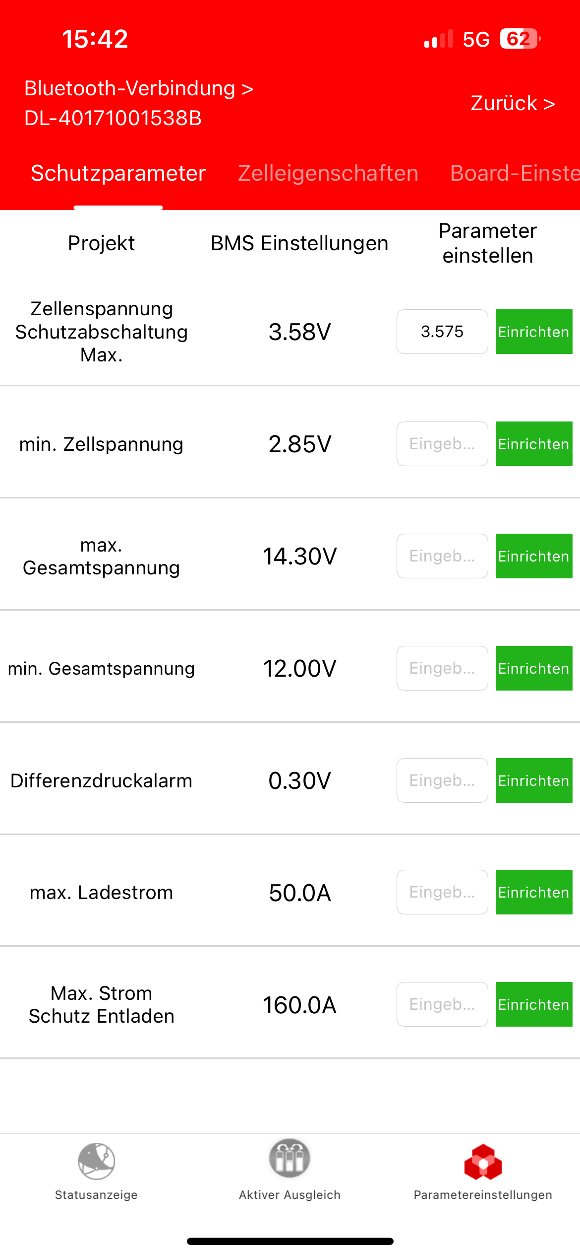

Und noch einige vom BMS

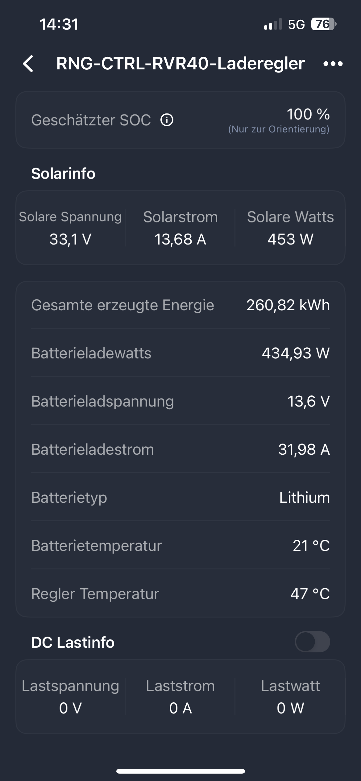

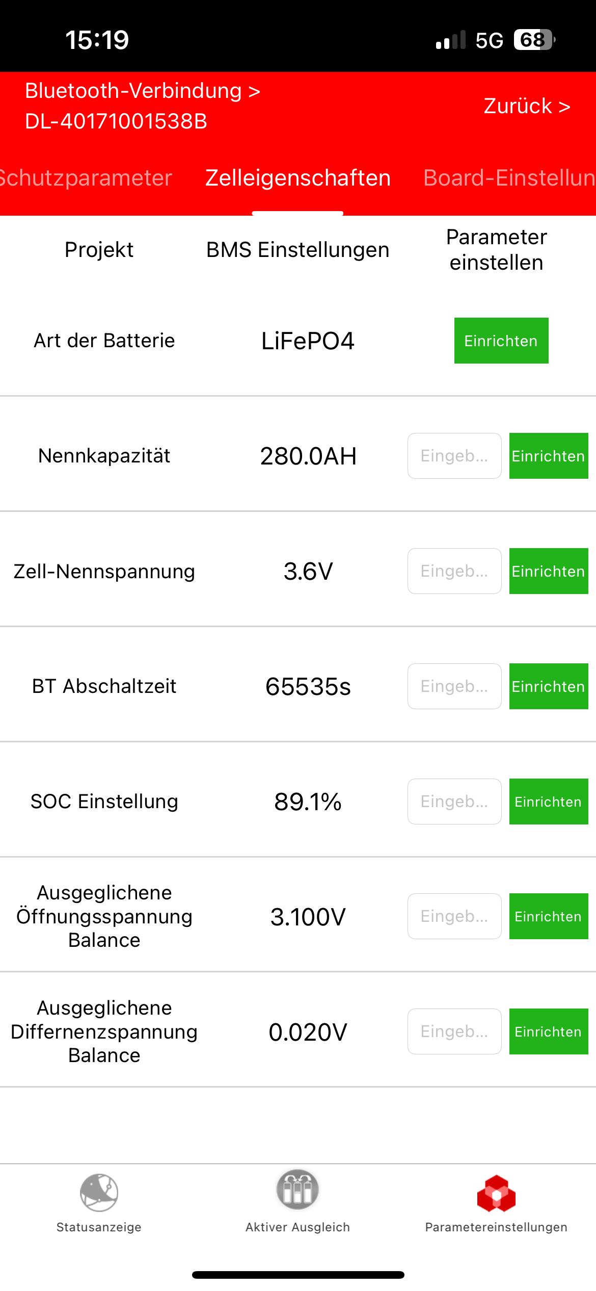

Als erstes mal die Max Ladespannung runter auf 14 V. Das reicht für voll und balancieren. Darf auch 13,8 sein.
Wenn du nur mit solar lädst, nicht mit Generator und trennrelais, ist das ein großer Vorteil. Denn am trennrelais bekommt der Akku bis 14,6 V ab. Maximal erlaubte Spannung nach Datenblatt, aber der Lebensdauer nicht zuträglich.
Jetzt ist die erlaubte zelkspannung , 3,5 V, niedriger als 14,4 V durch 4.
Das geht garnicht.

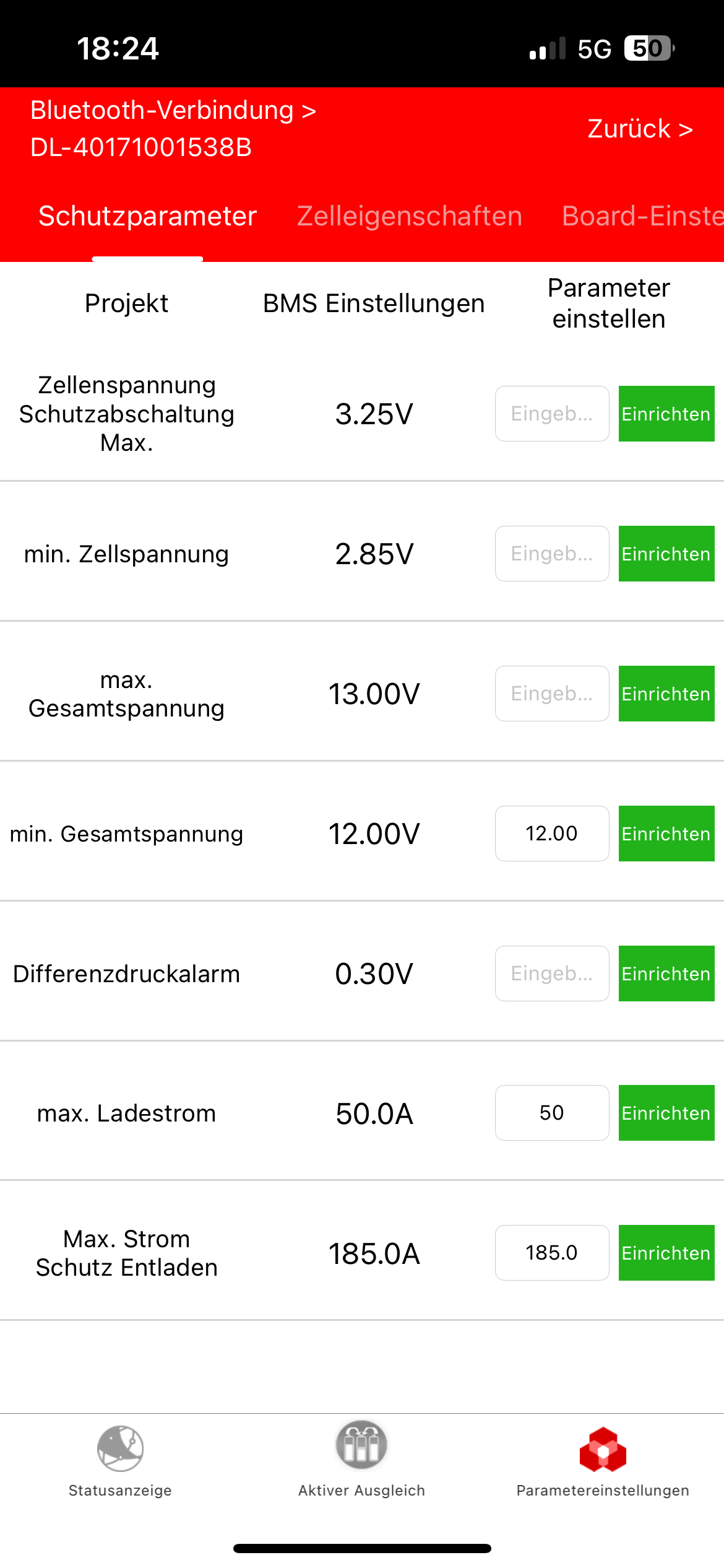

So?
Okay also ergänzend zu dem was Carlos schon sagte:
Laderegler:
Boosten bis 3,4 Volt
Floaten bis 3,45 Volt
BMS: Balancieren ab 3,4 Volt
Wenn du damit nicht zurecht kommst, kann ich dir später auch die Einstellungen in deine Screenshots eintragen.
