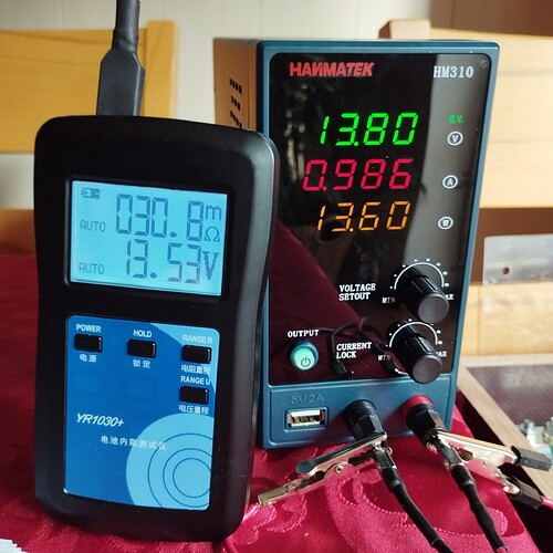

Lass das Ladegerät auf 13,8 Volt. Begrenze seinen Ladestrom auf maximal 1A.
Setze nur für diesen Versuch die OVP auf 3,6 Volt.
Schaue währendessen aufs BMS und mach uns einen Screenshot.

Das YR Voltmeter ist direkt an den Akkus angeschlossen.
Läuft noch...
Leider wurden die Bilder nicht in der zeitlichen Reihenfolge sortiert...
Stop. Du hast den Balancer ausgeschaltet!

Höre bitte jetzt mit dem Laden auf und lass alles stehen, bis das geklärt ist.
