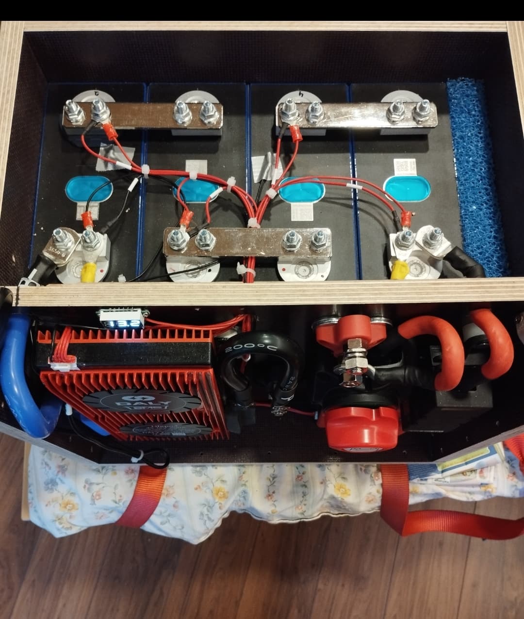

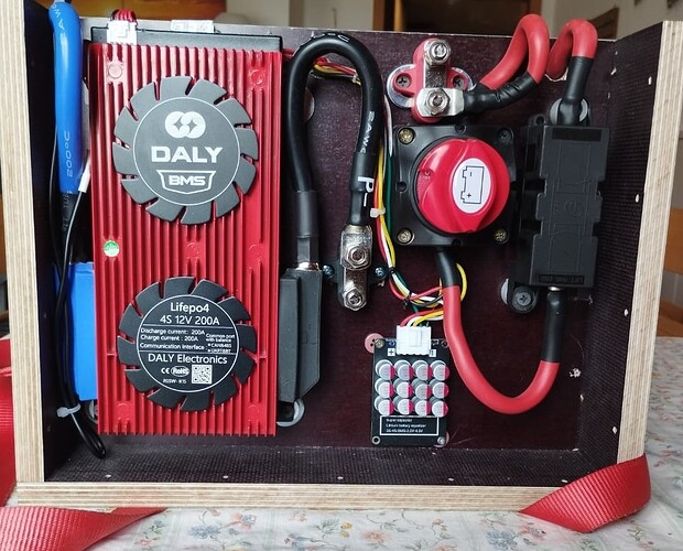

LiFePo4 / BMS verhält sich merkwürdig

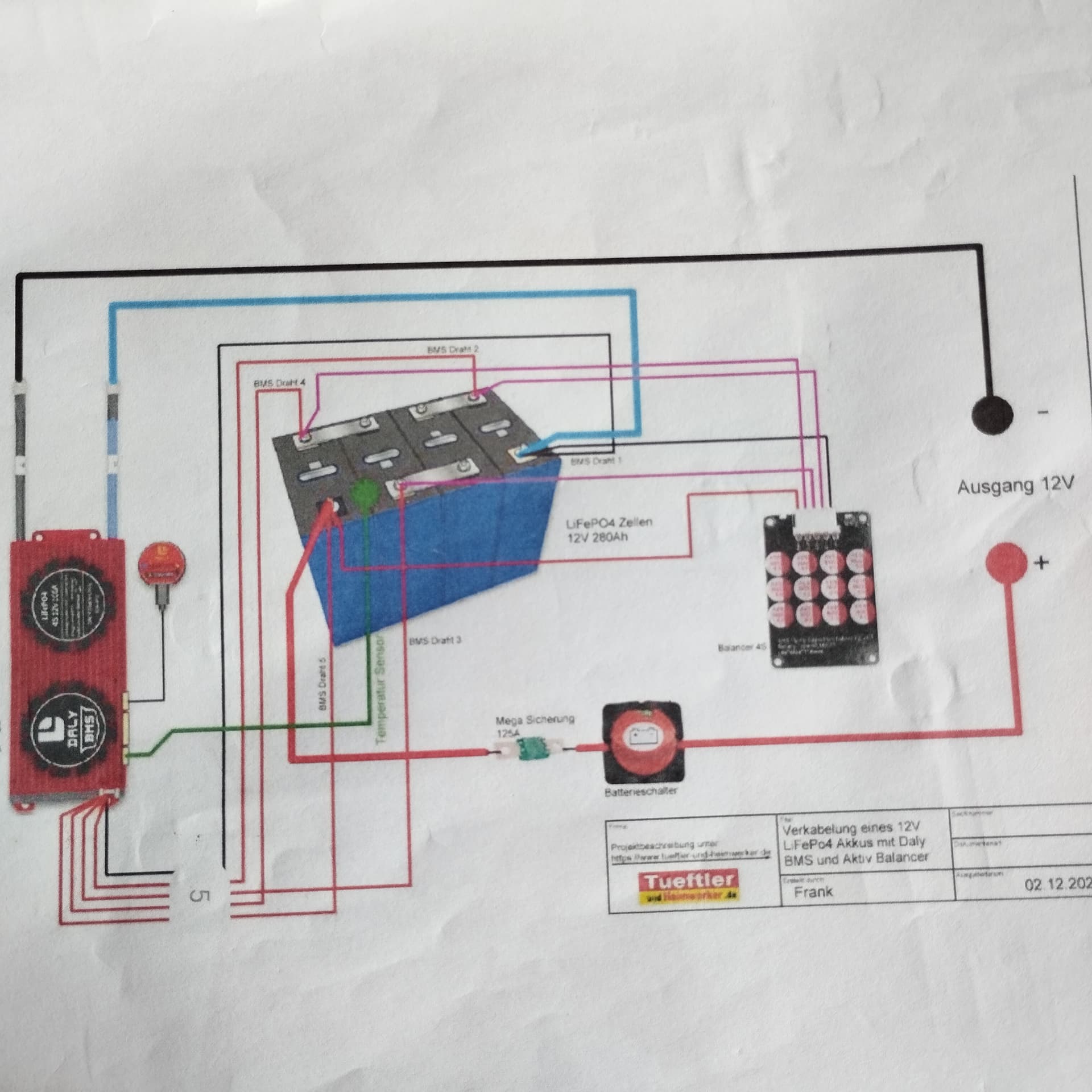

Ich benutze jetzt ein 2,5qmm Kabel. Länge, 40cm

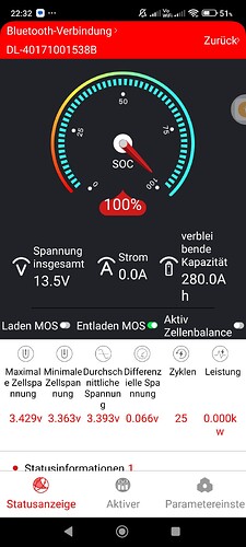

Das ist der aktuelle Stand:
Das sind die aktuellen Zellspannungen:
3,348V
3,376V
3,320V
3,340V
Aktuelle Gesamt Spannung:
13,41V
Die Spannungen habe ich direkt am Akku mit dem YR1030+ gemessen.
Warum hat das BMS schon vor den eingestellten
Spannungswerten abgeschaltet?
Bist du dir sicher, dass du richtig gemessen und dich nicht vertippt hast?
Laut BMS ist eine Zelle voll und zwar randvoll. Deshalb hat es abgeschaltet.

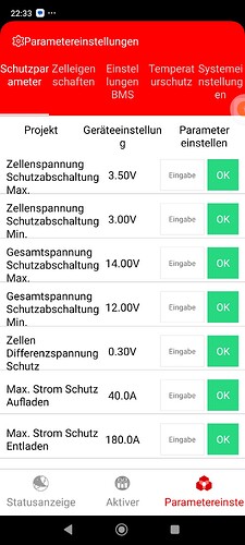

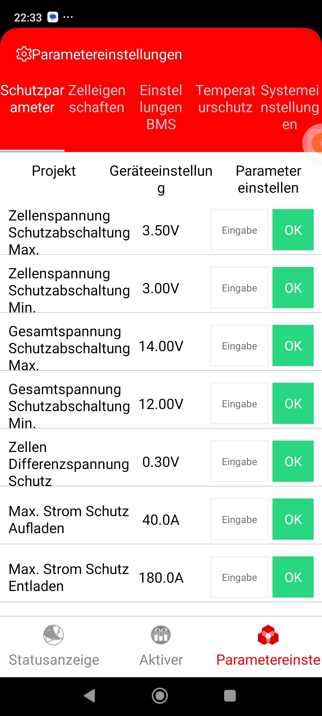

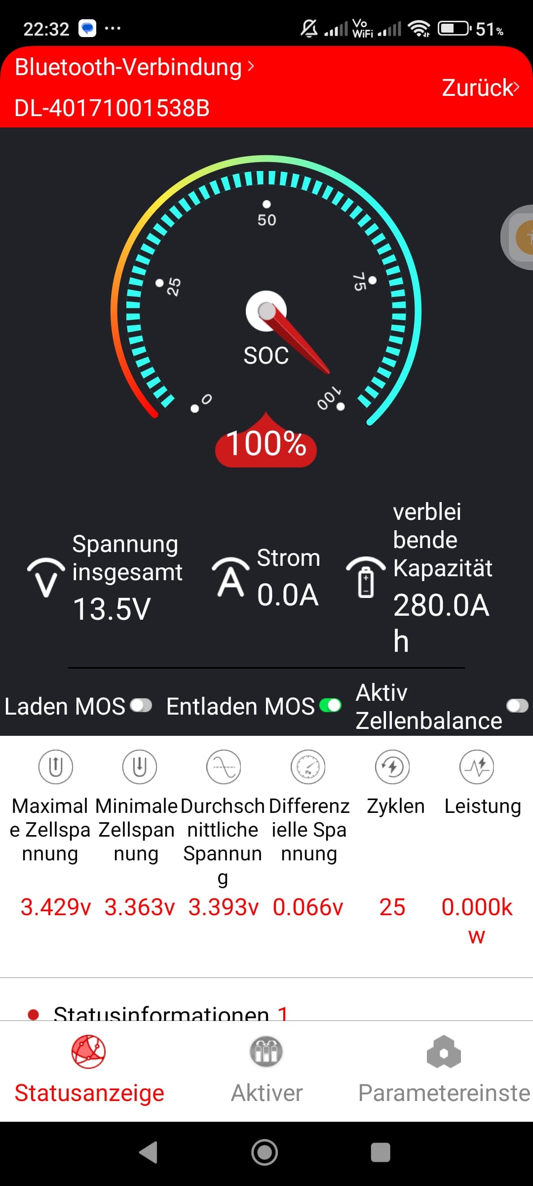

Die Zelle mit der höchsten Ladung zeigt 3,429 V an. Die Zellspannung Schutzabschaltung ist auf 3,50 V eingestellt Was meinst du mit die Zelle ist randvoll? Sollte das BMS nicht bei 3,50 V abschalten?
EVE-Akju 280Ah mit aktiven Balancer.

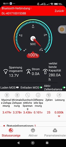

Gestern Abend hat das BMS ja abgeschaltet. Heute Morgen stand es auf 98%. Ich hab's mal wieder eingeschaltet. Nach 10 min. würde die Ladung wieder getrennt. Danach hat das BMS unregelmäßig ca. alle 15 sec. ganz kurz eingeschaltet, so als wenn man einen Taster kurz betätigt.
Dieses Mal nicht, 100 pro :blush:

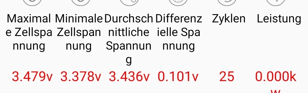

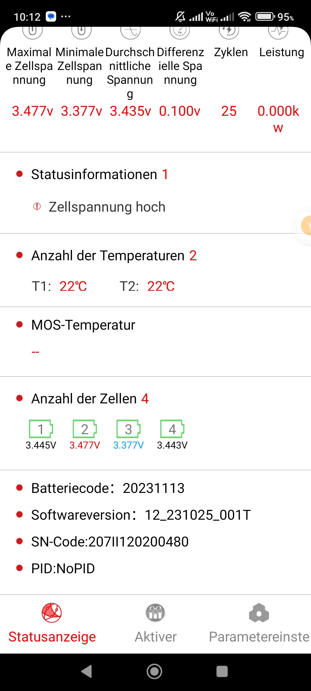

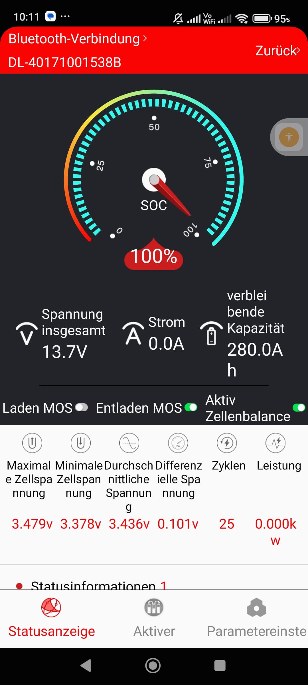

Bei der angegebenen 'max. Zellenspannung': sind das die Momentanwerte oder die Maximumwerte während der Ladung? Wenn letzteres, verstehe ich nicht, warum das BMS abgeschaltet hat. Die 3,5V waren ja noch nicht erreicht. Dennoch solltest Du nicht soweit Laden, dass das BMS die Abschaltung übernimmt, das ist die letzte Notabschaltung. Im Idealfall schaltet das Ladegerät ab, bevor das BMS die Notbremse zieht. Es sieht so aus, das die Zellen doch relativ weit aus der Balance sind, mehr als 50 mV Differenz ist schon einiges. Also bei kleinem Ladestrom 1-2 Stunden Balancen lassen. Wie hoch ist der Balancestrom? Bei 1-2 Ampere sollte das einigermassen schnell gehen.
Hallo paddy72,
hat mich auch gewundert, das die Balancespannung so hoch ist. Sonst hat ich immer 1 bis 5mV..
Das ist doch die Balance Spannung, oder?
Du wirfst hier so vieles durcheinander, dass es mir langsam schwer fällt zu erklären.
Deine höchste Zelle hat ohne Ladespannung schon 3,477 Volt.
Das heißt bei Ladung geht sie sofort über 3,5 Volt. Das siehst du aber nicht, weil dein BMS dann abschaltet.
Wie gesagt ohne Ladung sind 3,37 Volt schon voll geladen.
Ergo sind mittlerweile alle Zellen voll, aber eine hinkt hinterher.
