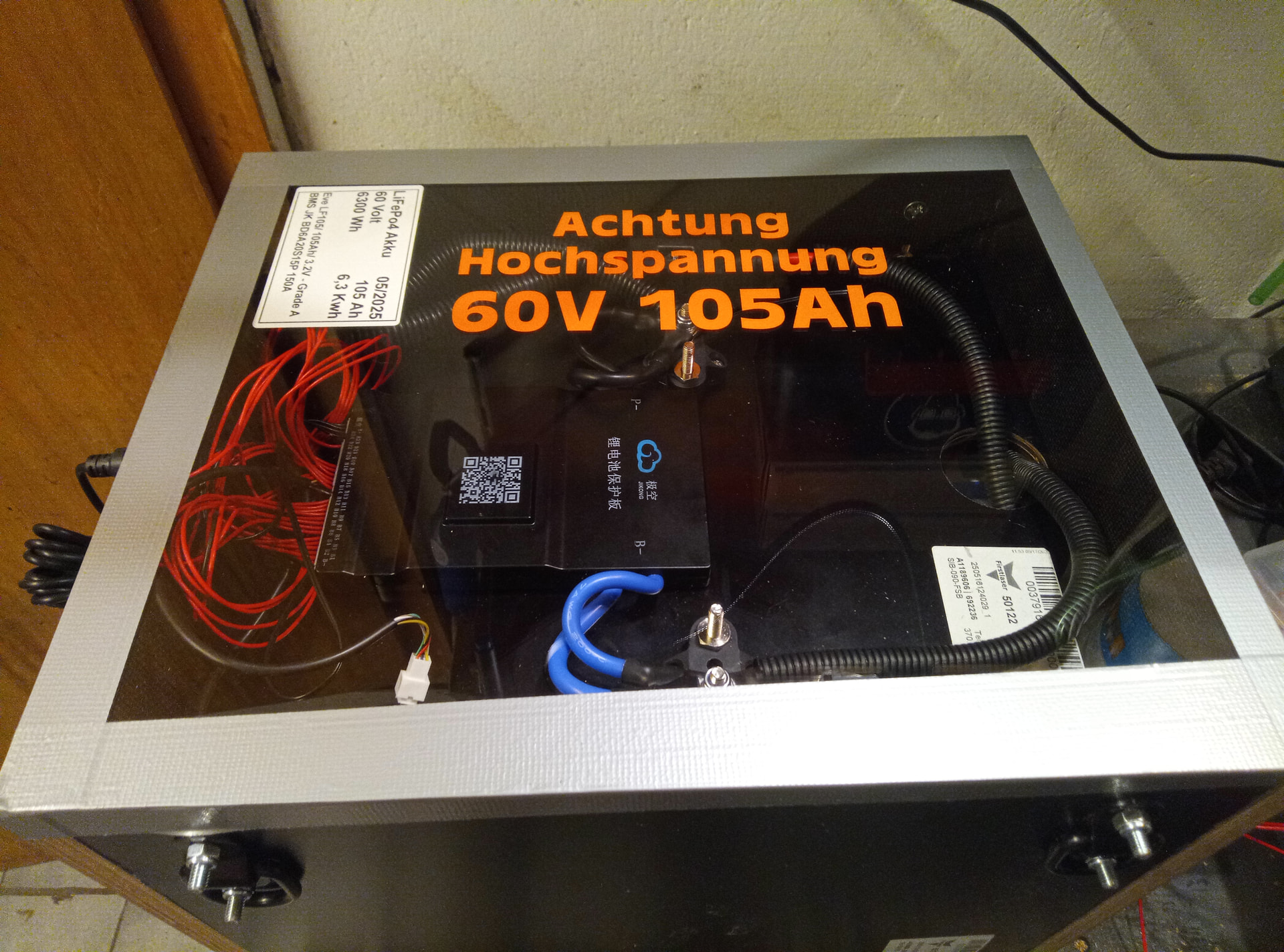

Ich habe mittlerweile schon weit über 100 dieser Akkus für diese Fahrzeuge gebaut.
In 60V als 20S und in 72V als 24S Akkus.
Mittlerweile auch einige in 24V als 8S für Seniorenmobile.
Allerdings verbaue ich nur noch JK BMS, hatte mal 2 Daly BMS verbaut aber die machen nur Probleme weil du sie nicht aus dem sleep Modus bekommst weil die Fahrzeuge bei Zündung an keinen Strom aus dem Akku abrufen und das Daly BMS die Stromabnahme braucht um aufzuwecken.
Bei JK BMS gibt es dieses Problem nicht.
Deswegen würde ich sagen, ja ich habe Erfahrung.:wink:

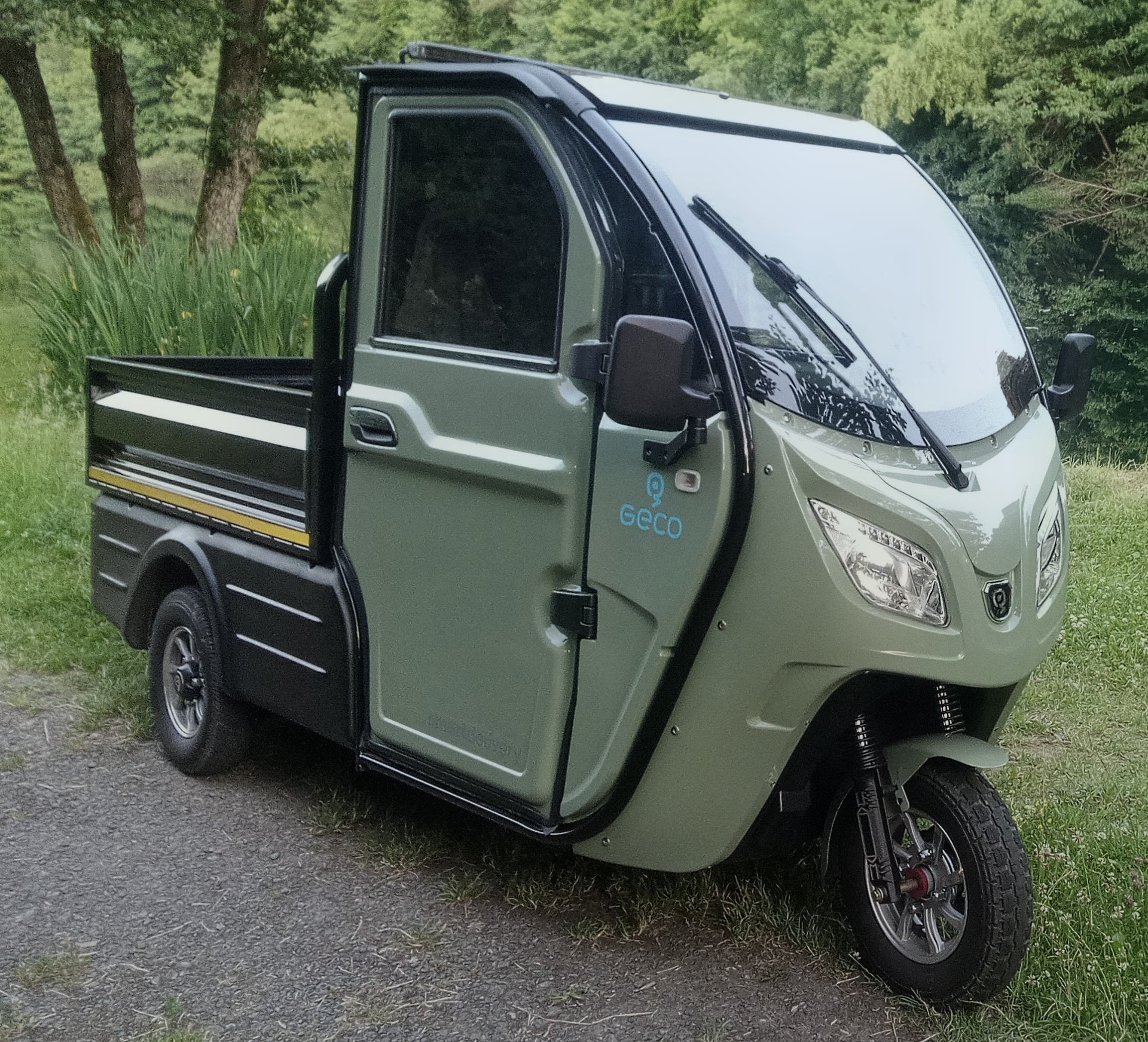

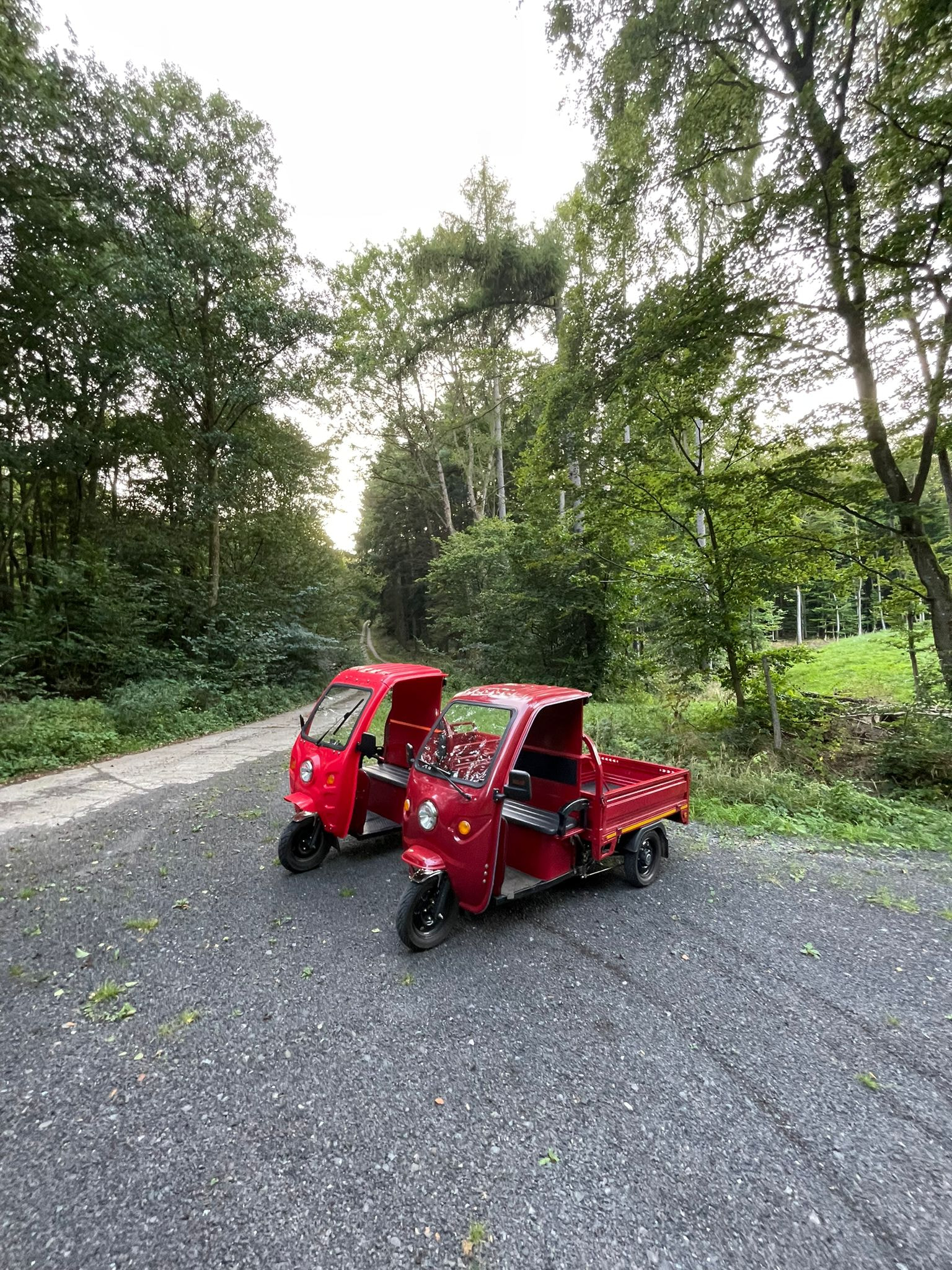

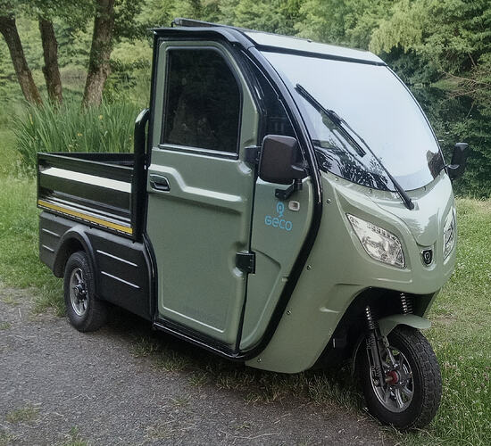

Ich fahre Volta VT5 und Geco Heavy Truck.
Das ist der Geco Heavy Truck, das ist im Moment bei den Lastendreirädern das beste was es im Moment gibt.
Das sind meine Volta VT5, sind gut und günstig und machen auch Spaß.
