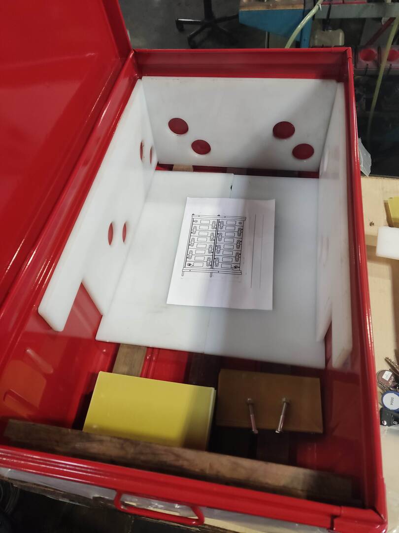

Leider hab ich den Post erst heute entdeckt, wenn ich die Seite Gekannt hätte bevor ich meine Hornbach Kiste gekauft habe hätte ich gedacht wir haben das Gemeinsam geplant^^ Stabil ist sie nicht wirklich aber als Hülle langt sie :slight_smile:

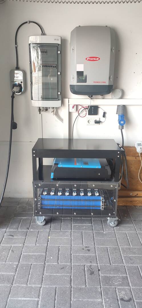

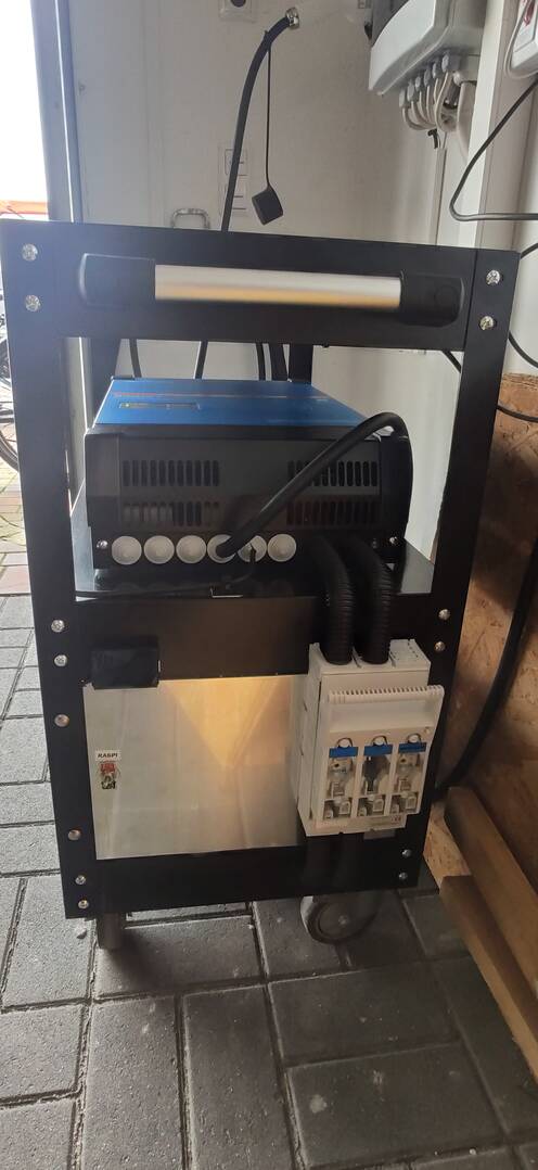

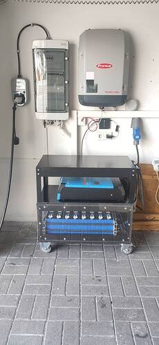

Meine Lösung.
Wie kommt man auf die Idee einen Multiplus in einen Wagen zu installieren. Oder willst du hier eine Anmeldung umgehen ( Mobiler Speicher )
Spätestens in dem Moment wo du den Stecker einsteckst bist du Netzparallel und anmeldepflichtig.
Wird nicht angemeldet.
Is mir egal

@mol22
krass , das teil ist ja nukeproof ?
