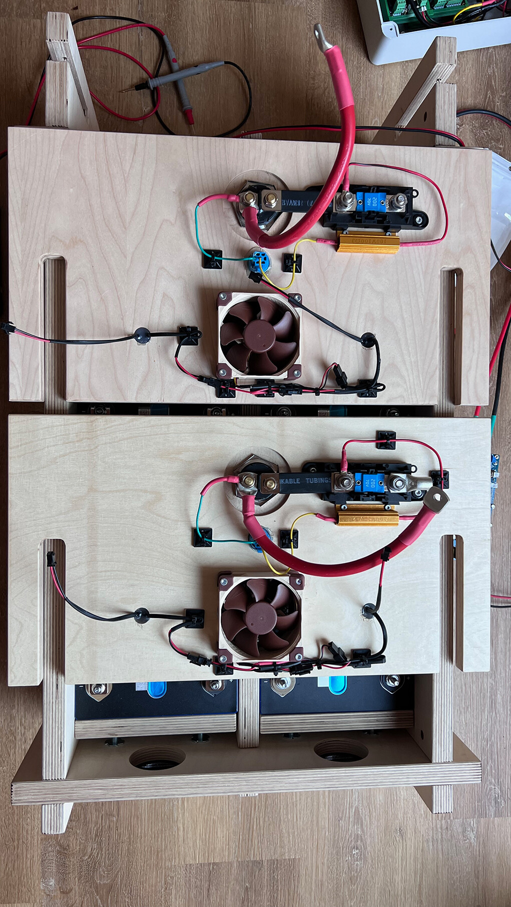

Lifepo4 16s Gestell oder Box Anregung gesucht

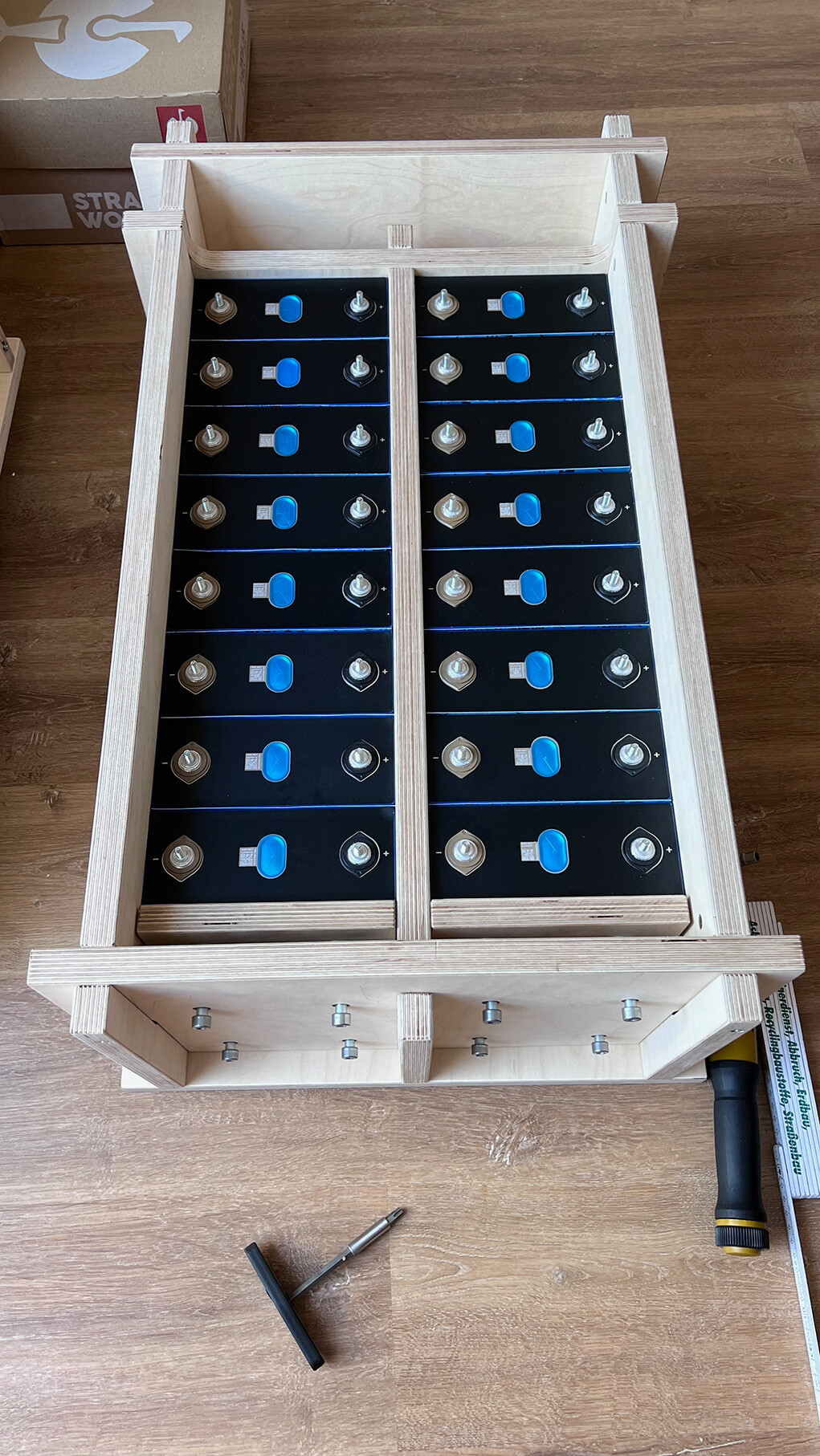

Hier kann man die Verspannung auf der Rückseite sehen und die vordere Frontplatte:
ok, du drüchst die Zellen zusammen, richtig? Wenn ich dein Holz aber sehe, durch das ausklinken zu den Seitenteilen, hast doch unten gar kein Gegendruck???
Die Vorder-, Hinter- und Seitenteile sowie das Mittelteil haben noch Aussparungen die in die Bodenplatte greifen und sind dann noch alle verschraubt...

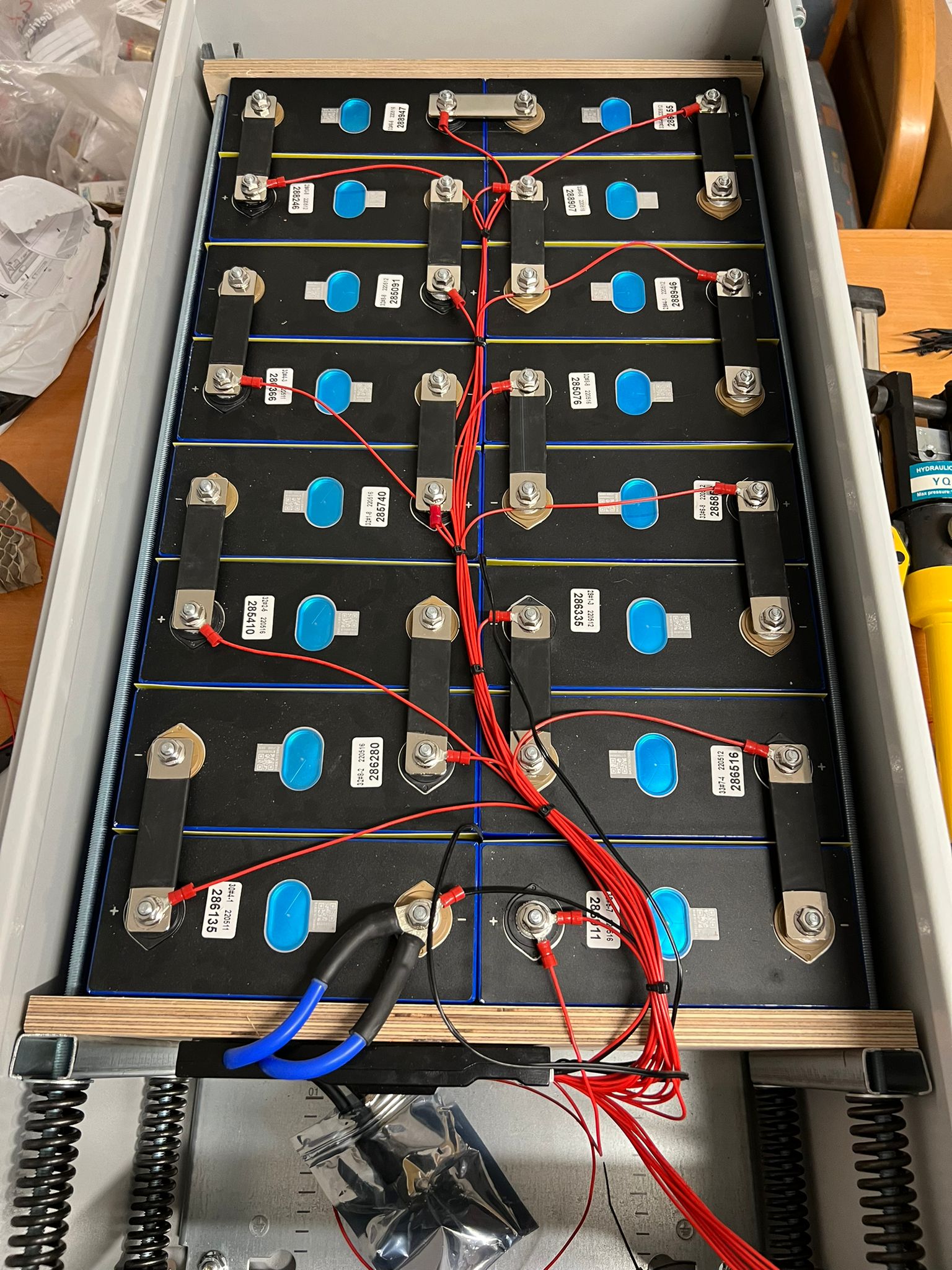

meine in ner Rittalkiste.
Hast Du dazu mehr Infos? Finde das verspannen mit den Federn auch sehr interessant!
