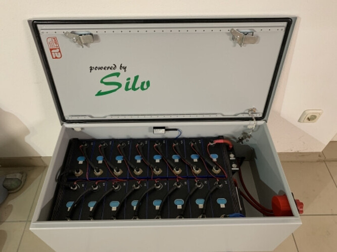

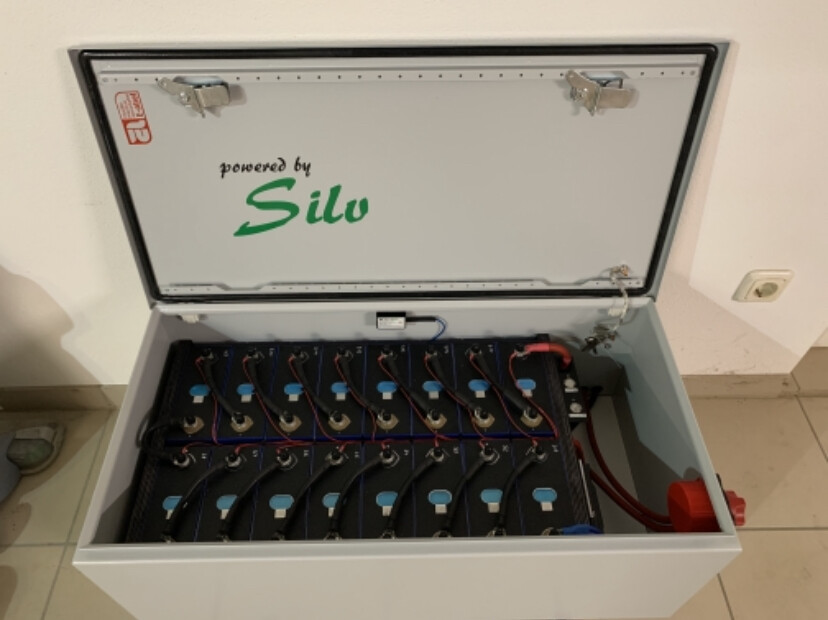

ich habe 32 zellen 230Ah
Hi Voltemeter,
tiefsten *RESPECT* für deinen Akkuaufbau. Sieht blitzsauber aus.
Kannst du mir bitte deine Balancer-Verkabelung etwas erklären?
Die gelöteten Verbindungen zwischen den Akkubänken finde ich eigenartig. Sind das Sollbruchstellen? Bei meinem Makita Werkzeugakku aus China hat das nämlich super geklappt, die Lötverbindungen gingen nach 1min hardcore flexen einfach auf.
Laut
https://www.victronenergy.de/upload/documents/Wiring-Unlimited-DE.pdf
muss die Verbindung für die Parallelschaltung immer den vollen Akku-Nenn-Strom aushalten können.
Ich verstehe einfach nicht was du damit bezweckst.
kommt auf die zellen an wenn man gleiche(getestet mit annährend gleicher kapazität) hat dann gehen über die verbindungen nur begrenzte ausgleichströme
genau, die lötverbindung ist eine art sicherung hab das getestet eine zelle damit kurzgeschlossen die verbindung ist sofort aufgegangen
ziel dieses aufbaus war eine reihe akkus funktionsfähig zu halten falls eine zelle in der anderen reihe abraucht
das problem sind nicht diese kurzen verbindungen sondern die zwei langen jeweils am anfang und ende da war das kabel zu dünn wurde heiß hab es mit zusätzlich 6mm²
verstärkt
du kannst aber auch die beiligenden busbars verwenden um zwei zellen paralel zu schalten und dann mit so einem flexiblen verbinder in reihe zu schalten
brauchst nur die hälfte dieser kabelverbinder dafür müssen die dicker sein

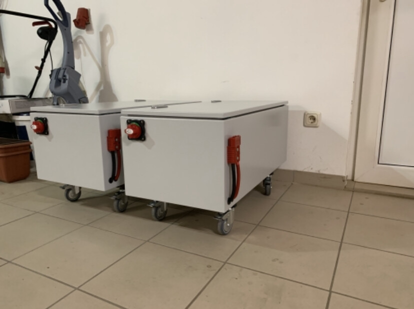

Meine Lösung
Meine Lösung
Das finde ich echt geil.
Woher hast den Schrank?
Meine Lösung
Kleinanzeigen 80€ - Server netzwerk Schrank

Hatte damals 2 gebaut 1 für mich und 1 für mutter
Habe aber beide zur Zeit bei mir angeschlossen und gemerkt mit 1 wird das nix. Also wollte ich nachbestellen da hat Mama auch gleich gesagt dann bestell mir auch noch einen mit :slight_smile: (Ihre Anlage muss ich erst noch aufbauen mal sehen ob es diese Jahr noch klappt ) da hat sich mein Bruder gleich noch mit eingeklinkt der hat auch noch nix bestellt aber gerade alle Trümmer :slight_smile: und schon sind es wieder 3. aktuell verkauft Vicky 302Ah
48 Zellen für 6000€ inkl Versand und Zoll. Da hab ich zugeschlagen.
Südanlage schon in Planung
Gruß Silv

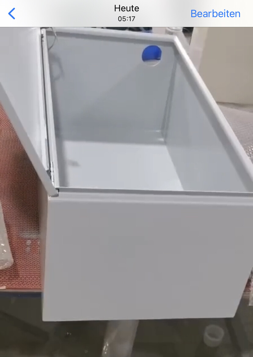

Hast da mal einen genauen Link auf das Produkt? Die haben ja so viele Schränke...
130€ incl. Versand hört sich jetzt nicht so schlecht an, auch andere Größen sind da interessant, günstiger als Rital auf alle Fälle.

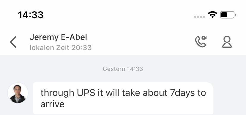

Wie lange hat der Versand gedauert? Sicher auch 2 Monate wie bei den Zellen, oder?
Servus,
Das Gleiche hatte ich auch Rital unter 200€ nix zu bekommen.
Schreib einfach ne Anfrage und verlange Jeremy.
Ich hab die Boxen 800x400x310 mit Loch rechts für den Schalter bei ihm hinterlegt. Er Weiß Bescheid und kann dir alles anbieten.
Wird mit Flugzeug und ups innerhalb 7 Tage geliefert.
Ich hab den Versand Start auf den 3.10. Datiert da ich am 9.10. erst aus dem Urlaub wiederkomme.
Kannst ihm ja ein Foto von meiner Box senden dann weiß er gleich Bescheid richtig netter Kontakt.
Gruß Silv

Das Loch für den Schalter benötige ich nicht, zumindest dann nicht an der Stelle.
Aber 7 Tage Lieferzeit hört sich ja gut an.

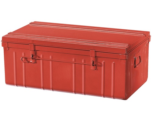

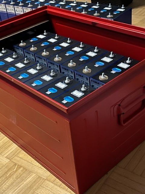

Juhu,
habe ne geile Box für meine Akkus gefunden:
Passt haargenau, Kisten sind stepelbar und recht massiv. Werde die untere Kiste mit Rollen versehen und dann 2 mal 16 aufeinander stellen. Bringt jetzt natürlich mein Verspannungsplan mit den Holzplatten etwas durcheinander. Jemand ne Idee/Anregung, wie ich die Akkus jetzt ein wenig gespannt bekomme? Wenn ich die 2 cm dicken Platten nehme, passt nichts mehr dazwischen ....
Zwischen den Reihen ist scheinbar Platz, dort könntest du die Gewindestangen mittels eines Seilspanners (gegenläufige Gewinde) verspannen.
Schicke Kiste, wo gibts die?
Die Kiste erinnert mich an meine Lehre, da wurden solche Kisten genutzt um alles Mögliche drin zu sammeln und transportieren, vor allem schwere sachen.
Ist die Neu und wnen ja, woher?
Wobei das mit dem Verspannen innen da schon spannend wird.
Ich werde wohl diese nehmen. Die gibt es recht günstig bei Hornbach und ist 800 mm Lang, 350 mm hoch und 450 mm breit.
Ich hatte diese gekauft und ich hab die wieder abgegeben Windisch runde Ecken am Boden
Hat mir nicht gefallen. Wenn die fix stellst und nie bewegst ist sie vielleicht ok. Willst auf Rollen stellen nur mit Untergestell aber vollflächig. Boden hat kein mm Blech. Deckel und Scharniere haben meinen Ansprüchen nicht genügt. Aber sie ist billig.
Gruß Silv

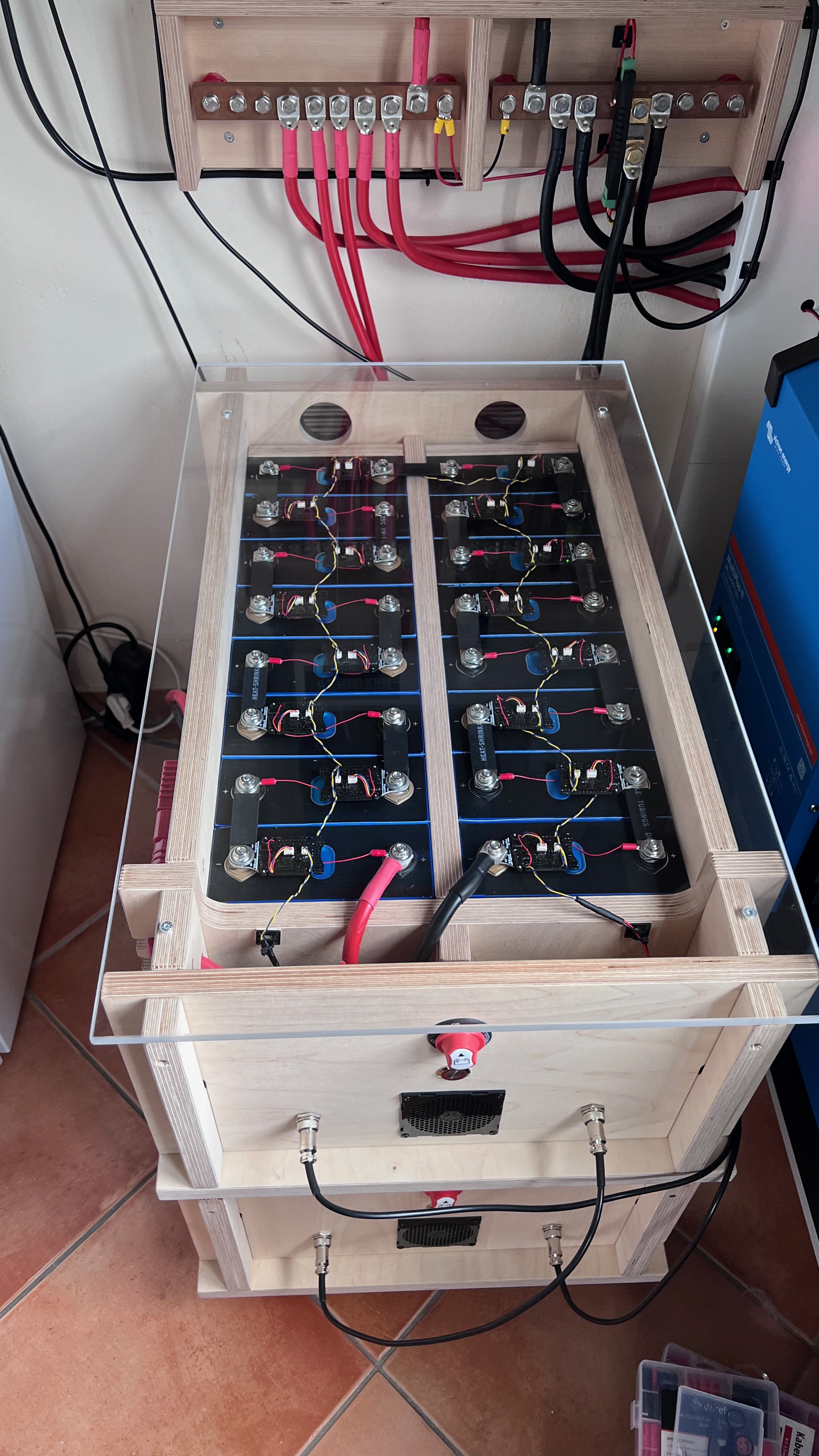

Ich habe meine Akku-Boxen mit der CNC aus 20mm Multiplexplatten zugeschnitten und mit Spanden versehen und zusätzlich
per Langlochösen verschraubt. Verspannt werden die beiden 8 Zellenseiten dann per Druckplatte und jeweils 4 Spannschrauben
mit Druckteller...
Die Boxen sind dann bis zu 3 Boxen stapelbar und der obere Deckel ist aus 10mm Plexiglas, damit man auch mal sieht was da
so los ist... :smiley:
...mit der CNC...
Gefällt! :clap:
Würdest du die Dateien sharen?
VG
Jürgen

Schaut gut aus, hast noch ein paar Bilder, wo man sieht wie du verspannt hast?
