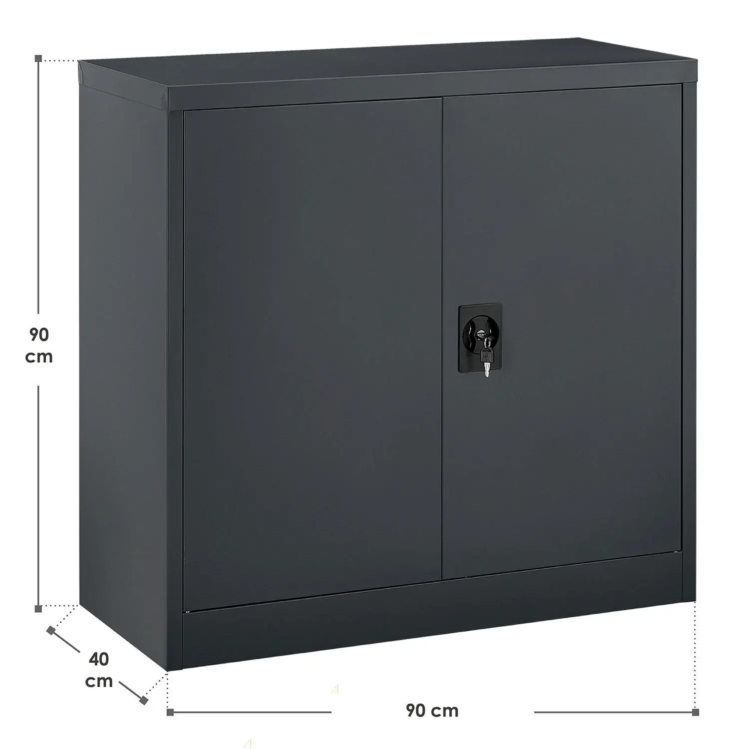

ich muss meine 16 akkus leider draußen aufbauen und bin deshalb auf der suche nach einem guten und günstigen regal bzw schrank der komplett "zu" ist
Bisher gefällt mir das server rack aus https://forum.drbacke.de/viewtopic.php?t=3567 ganz gut
Leider kann ich bei mir in der umgebung (Kleinanzeigen) nichts passendes finden. Deswegen bin ich auf die Idee gekommen einen Aktenschrank zu nehmen, z.b. diesen hier von ebay
Allerdings könnte es mit der Tiefe von 40cm bei 2 zellen nebeneinander (34cm) + gewindestangen etwas knapp werden. Was denkt ihr?
