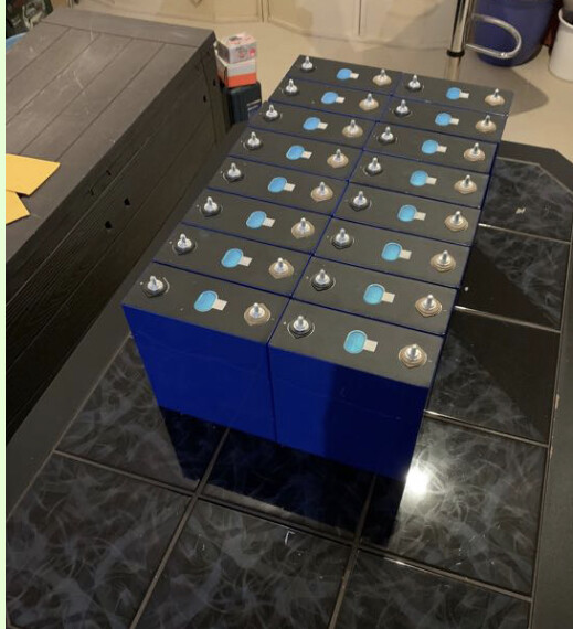

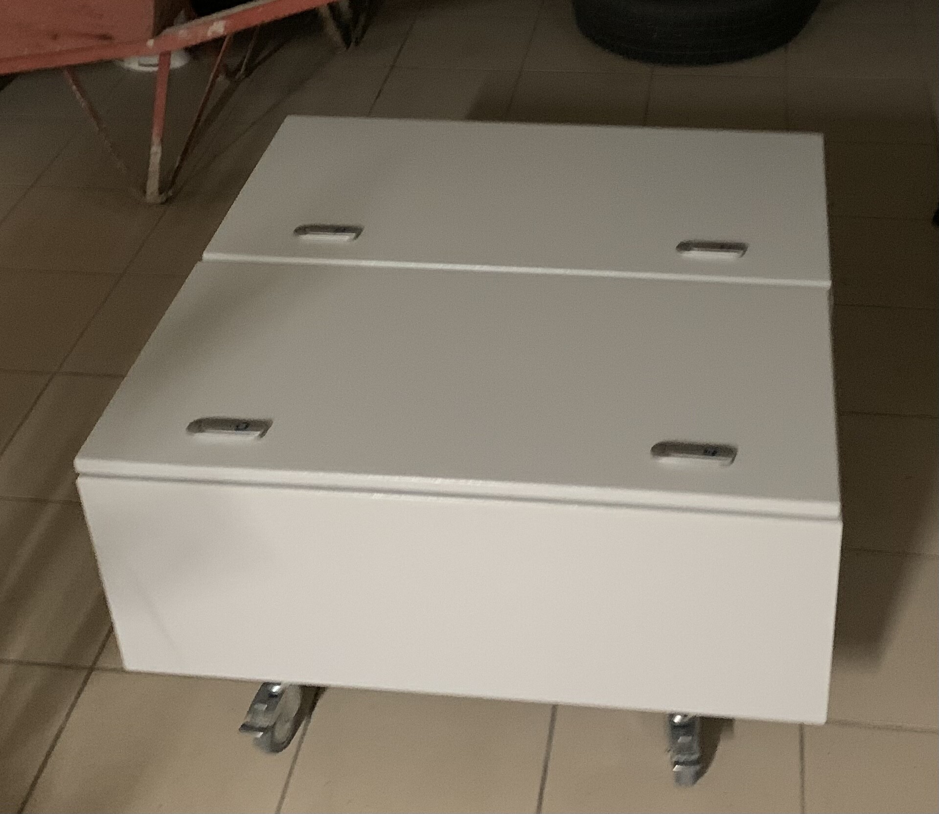

Jetzt gehts es los, meine Zellen am 22.11. gekauft kommen jetzt am Dienstag. Meine Boxen am 24.12. gekauft kamen letzte Woche an. Hier meine geplante Vorgehensweise vielleicht hat einer noch eine Verbesserung oder Anmerkung:
32 Zellen auspacken Innenwiderstand und Spannung messen
Je 2 16 Blöcke serial zusammenstellen und verspannen
Je ein JK BMS verbauen und mit meinem Netzteil 60v5a
Die Zellen auf je 3,65V laden
Zellverbinder ab und 30 Tage stehen lassen danach Spannungsabfall messen
Noch mal nachladen und dann Kapazitäts Test.
Solaranlage kommt Anfang April, Terrasse werde ich Ende März starten.
Einen Frage hätte ich noch kann ich die Zellleitungen vom BMS auf die jeweilig passende Länge kürzen oder müssen die gleich lang bleiben? Ich denke das die Länge keinen Nennenswerten Einfluss auf die Arbeit vom BMS hat.

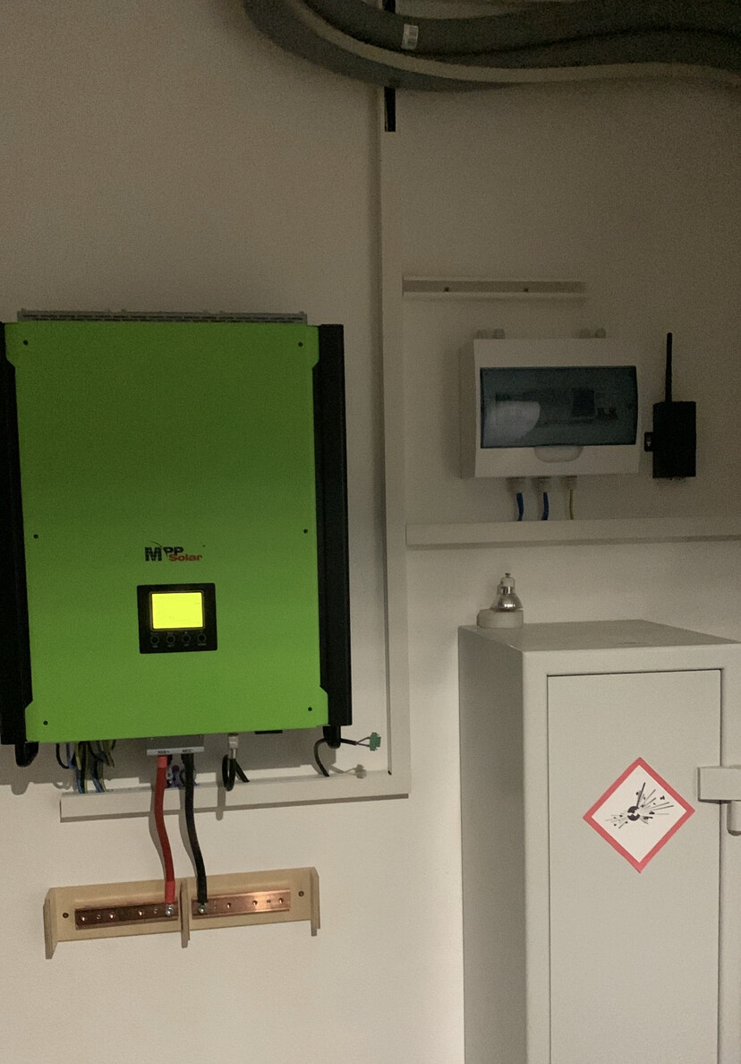

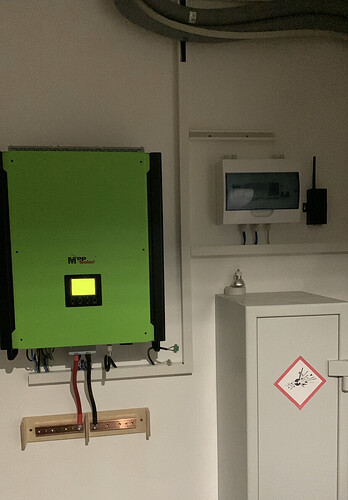

Anbei noch Paar Fotos meiner Akku Box und vom MPI 5k der schon seit Weihnachten hängt kann es kaum erwarten loszulegen. Jeder Tag Sonne treibt mir Tränen in die Augen.
Auf die Anlage und Verschaltung meiner Notstromfunktion werde ich einen separaten Treat eröffnen. Nur soviel habe es Automatisiert über Schütze geplant, testen konnte ich wegen fehlender Akkus und Solarpanele noch nicht.
Gruß Silv

die bms kabel kanst du so kürzen wie es dir passt
zu den zellen
auf jeden fall alle auspacken und auf beschädigung prüfen
qr codes prüfen ob alle echt sind nicht drübergelasert oder drübergeklebt
dann zellen beschriften widerstand und spannung messen und auf nen zettel notieren
da die zellen eine weile unterwegs waren solltest du da gleich defekte zellen erkennen
vorteilhaft wäre ein kapazitästest mit einem entsprechendem gerät
ich habe 32 zellen 230Ah

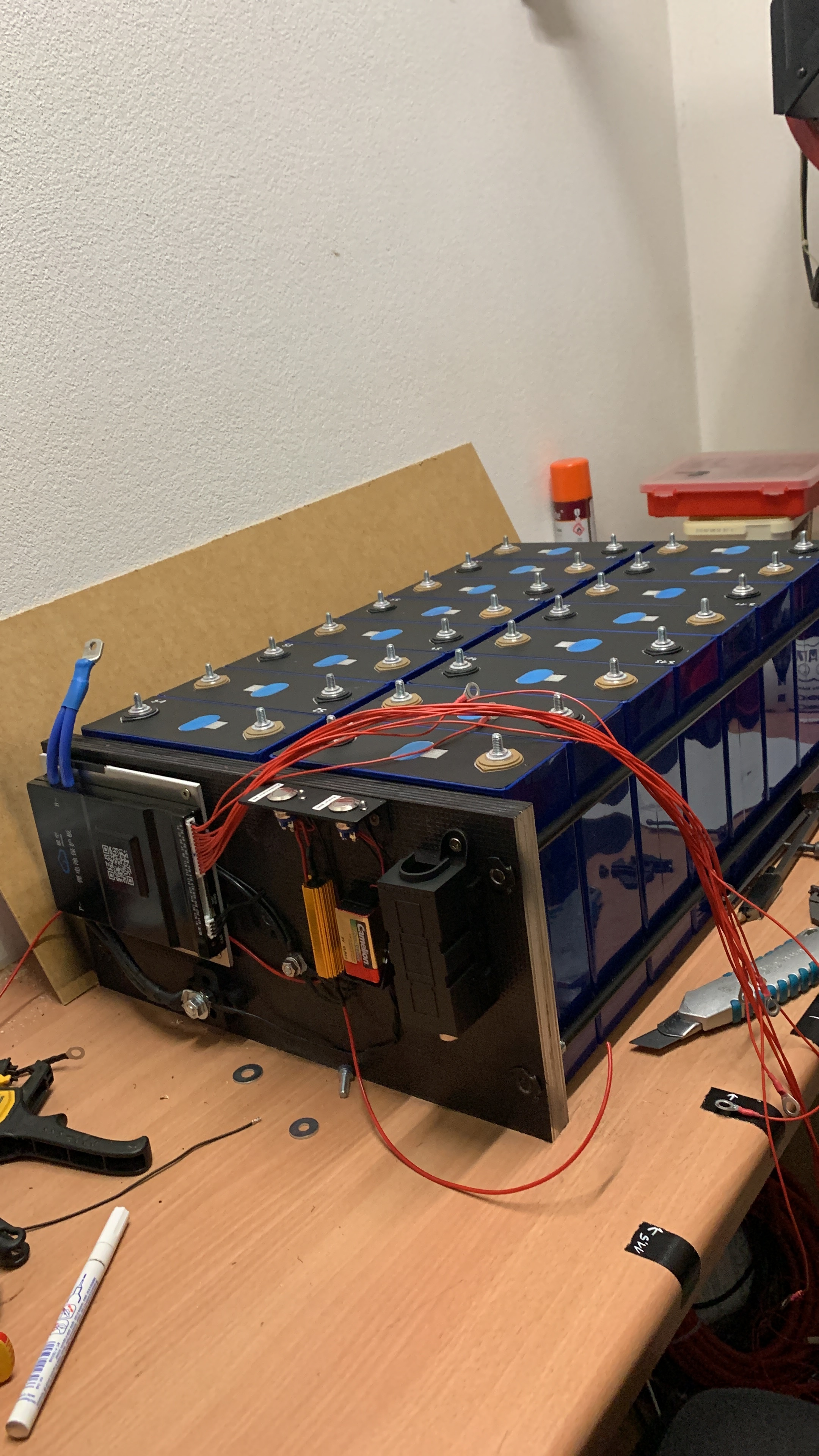

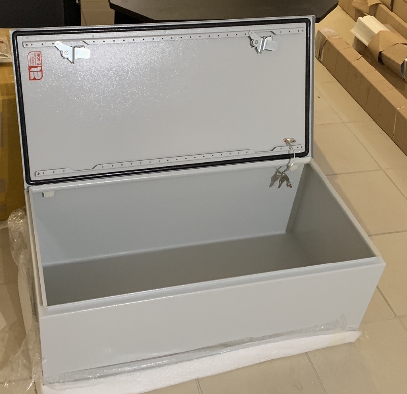

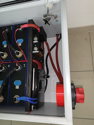

Schaut auch sehr gut aus. Was hast für ne Plattenstärke vorn und hinten? Zellverbinder mach ich so wie du in 35mm².
Ich wollte ne geschlossene Metallbox, da kommt noch n automatischer Feuerlöscher rein fürs gute Gewissen :stuck_out_tongue_winking_eye:
Ich nehme 5 Gewindestangen pro 16 pack.
Was hast du zwischen Platte und Zelle?
plattenstärke ist 21mm
meine zellenverbinder sind auch 35mm²
aber unbedingt die kabelschuhe ganz leicht(die verzinnte schicht sollte noch vorhanden sein) mit feinem schleifpapier planschleifen, vorher den grat am zusammengepressten ende mit der feile wegnehmen
zwischen den einzelzellen ist dichtungspapier hitzebeständig temasil 1mm
zwischen kabelschuh und alupol habe ich wago 249-130 alu kupfer kontaktpaste

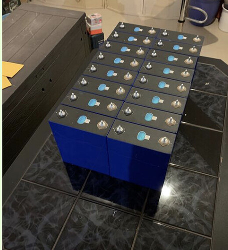

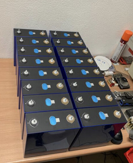

Endlich sind sie da 22.11. versendet sehen super aus.
Wie Weihnachten und Ostern für mich heute :joy::stuck_out_tongue_winking_eye::star_struck:
sind das Zellen bei denen der Gewindestift aufgelasert wurde?
Wenn ja, schade, habe die Dinger leider auch so bekommen. Resultat: nur noch 25% Kontaktfläche mit eigenen Zellverbindern evtl. etwas mehr.
Ich habe die mitgelieferten Busbar genommen, der Aufwand 35qmm zu krimpen finde ich übertrieben. 4mm Alu-Busbars (siehe unseren deutschen Freund in Australien Offgrid Garage) sind nett, aber waren mir zu teuer.
Da ich 2 Bänke habe und in 1 bis 2 Jahren nochmal 1 oder 2 dazu kommen, sollte der Strom einer einzelnen Bank nicht exorbitant hoch sein. Da kann man es verkraften.
Aber als ich die Busbars aufgelegt hatte, sah man schön am Langloch das Ende der aufgelaserten Platte. D.h. 6mm breite und 3mm länge (schätze mal um den Gewindestift ist eine Auflagefläche von 3mm) ohne Kontakt.
Ja, über den Gewindestift und der Mutter fließt auch Strom, dennoch würde ich beim nächsten mal darauf achten, keine aufgelaserten Gewinde zu bekommen. Lieber reingebohrte Gewinde, bei denen man dann Edelstahl M6 reinschraubt.
Da hat man dann ordentlich Kontaktfläche.

Wen es interessiert hier https:// www. mnoramemeti.com / schaltschrank-800x400x300-mm-hellgrau-7035-ip66-bht-400x800x300-stahl-blech-p-219709.html
Ui, der link funktioniert nicht, suche ich nach mnoramemeti bekomme ich im Suchergebnis:
Watchlist-internet: Liste betrügischer Shops
Polizei-Praevention.de: Fakeshops - RATGEBER INTERNETKRIMINALITÄT
Aufpassen, sach ich da nur...
Hab es oben geändert.

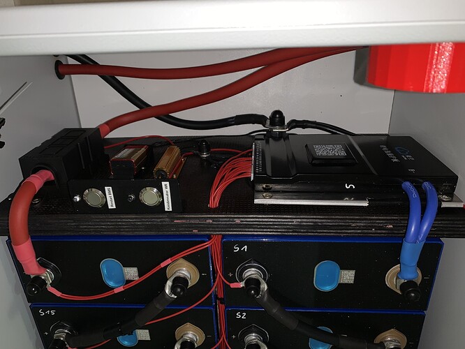

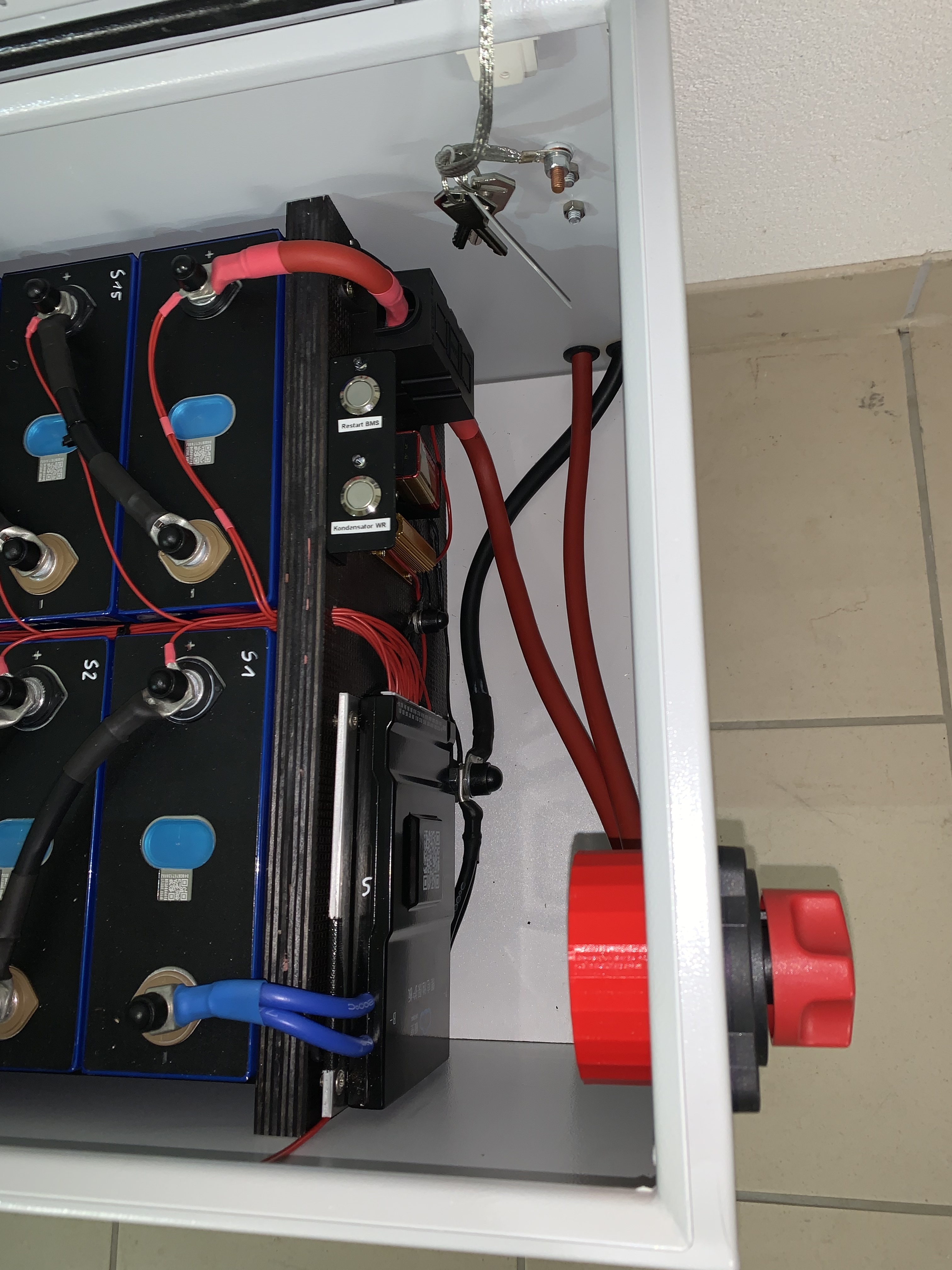

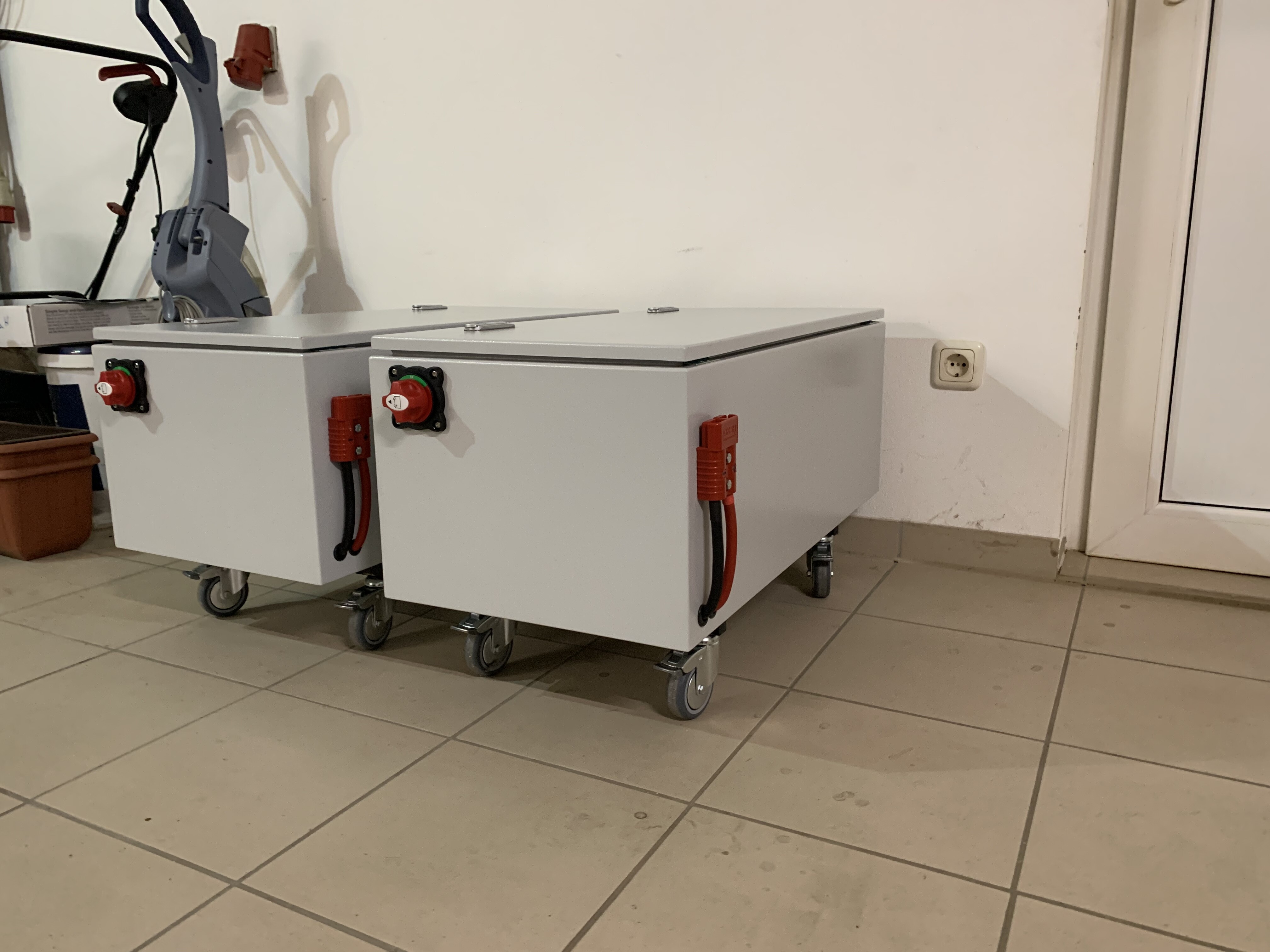

So hab meine beiden Akkus fertig gebaut, dank der vielen guten Ideen die ich überall aufgeschnappt habe, hier ist mein Ergebnis mit dem ich morgen mal nen Startversuch Unternehmen werde.
Gruß Silv
