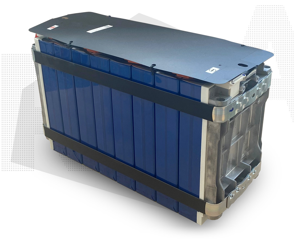

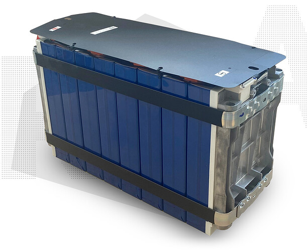

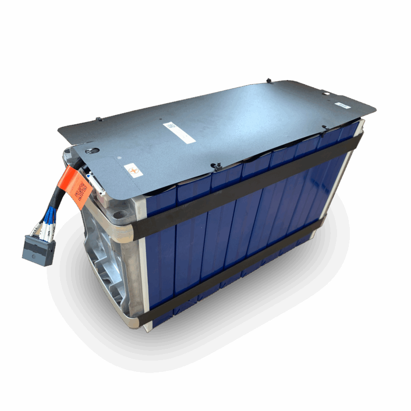

(Ich habe da noch keinen Hinweis drauf gefunden), denn wir können ja auch einfach schauen wie EVE die Zellen selbst verpresst
So kann man die Zellen bei EVE selbst bestellen…
So verspannt die auch Shop4Akku, so wie ich das verstehe der Shop von Boostech

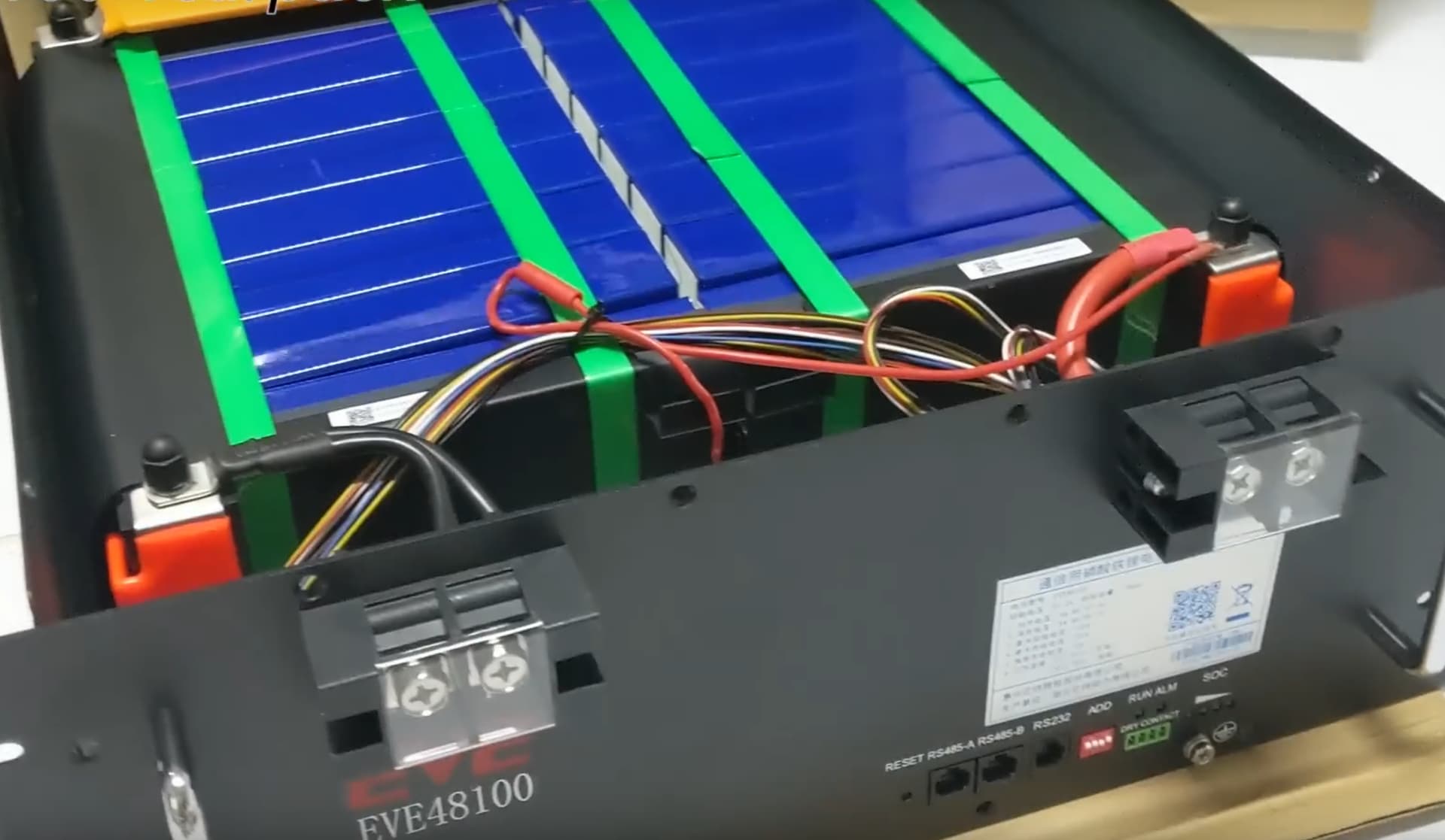

Die kenne ich jetzt nicht, noch ein Beispiel von EVE selbst (Box EVE48100)
Hier sind es Umreifungsbänder mit Reibschweißverschluss.
Wie auch immer und zu welcher Seite sich die Zellen ausdehnen wollen oder dürfen ...
ist eine axiale Ausdehnung gewünscht oder vorhanden hätte das wohl Einfluß auf axiale Busbars ?!! Mein Bauchgefühl ( :slight_smile: ) sagt mir, daß sich Zellen primär im Zentrum ausdehnen werden als am Rand. Ich halte daher die von den Herstellern gezeigten "Halsbinder und Beinbinder" als ungeeignet und nur weil es ein "Hersteller" so macht nicht unbedingt als richtig. Slebst habe ich auch an Druckfedern gedacht aber in Ermangelung derselben die 12 Zellen zusammengeschraubt. Sie können sich ja gerne ausdehnen - radial oder wie auch immer :slight_smile:
Und wenn man die Nicht-Verformung der Aluminium-Gußprofile miteinbezieht und den Umstand, daß sich die Zellen in erster Linie im Zentrum ausdehnen hätte sich der Hersteller besser die Hälfte der Gurte gespart ... aber sind ja "Spezialisten" .... :upside_down_face:

Das kommt wohl ganz darauf an, WAS am Ende der Bänder als "Platte" montiert ist. Ein Din A5 Karton oder eine verstärkte Aluminiumdruckgußplatte ....
Aber danke für deine theoretischen Ausführungen !
Die Aluplatten auf dem Bild sind zusätzlich so konstruiert, dass die geringste Steifigkeit unterhalb der Mitte gegeben ist. Den Zellen wird darüber eine definierte Ausdehnung ermöglicht.
Das wird aber in den Ausführungen von @latenight in keiner Weise berücksichtigt.
Meine Holzplatten sind so konstruiert, daß die geringste Steifigkeit oberhalb und unterhalb des vertikalen Zentrums gegeben ist. In der Mitte ein Formrohr :slight_smile:
Das macht sie nicht falsch. Der Unterschied ist lediglich eine Verschiebung der Presskraft nach unten von der Mitte weg. Noch immer fast das Gegenteil von einfach mittig verspannt.
edit: natürlich habe ich hier Blödsinn geschrieben, denn die maximale Durchbiegung wird nach unten verschoben
Naja wenn sich die Zellen dieses Herstellers lieber unten als oben ausdehnen ein vorausschauendes Design ! Und vielleicht kann man die KI auch befragen, wie sehr sich ein Aluminiumdruckgußteil verformt und sich das auf 30cm entfernte Zellen auswirkt ?
Ganz abgesehen davon, daß der Druck der Zellen nicht gleichverteilt sondern aus dem Zentrum heraus erfolgt.

Der Konstrukteur bei EVE wird schon wissen, warum er das so konstruiert hat. Zumindest sitzt er an der Quelle. Aber vielleicht sah es es für den Praktikanten so auch einfach gut aus. Wir wissen es nicht.
Ihr eiert eigentlich nur um die Frage herum, wie viel Flexibilität an welcher Stelle zugelassen wird.
Sicher ist, es wird sich verformen. Wo und wie viel ist eine Frage der Konstruktion und der auftretenden Kräfte. Wenn es mich genauer interessiert, würde ich das für meinen Akkupack zumindest grob simulieren, dann ist das sogar parametrisch und ich kann mit der Geometrie spielen…
Zur Milchpackung mit Bauch, das hatte ich erst einmal.
Aber Danke für den Hinweis: ein Indiz dafür, dass doch nicht das ästhetische Empfinden eines Praktikanten ausschlaggebend für die gewählte Verrippung war.
Für die Verrippung der Aluminiumdruckgußplatte nicht aber zwei Vergurtungen schienen dem Praktikanten (im Gegensatz zum Praktiker) und seinen Chefs besser gefallen zu haben (oder der falsch befragten KI) :wink:
Ich sehe an zwei Gurten neben den genannten Punkten noch den Vorteil, dass das ganze mechanisch stabiler wird. Bei lediglich mittiger Fixierung entsteht an den Bäuchen ein “Drehpunkt”.
Bei der Verspannung will und kann sich nichts mehr drehen !
Und die Schwerkraft wirkt zudem beruhigend auf renitente Zellen die sich verdrehen möchten :wink:
