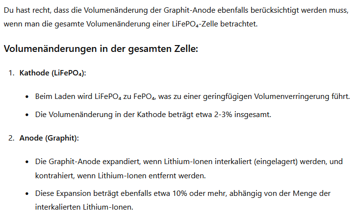

KI sagt
ich musste die 'Intelligenz' allerdings erst daraufhinweisen, dass das ja entgegenläufige Änderungen sind, bis sie dann endlich gemerkt hat, dass sich die Zelle beim Laden ausdehnt. Also: bei dem Thema ist so tatsächlich nix zu holen...
Das veranschaulicht eindruckvoll das Problem mit LLMs: Im Grunde muss man vorher schon wissen, was man hören will.

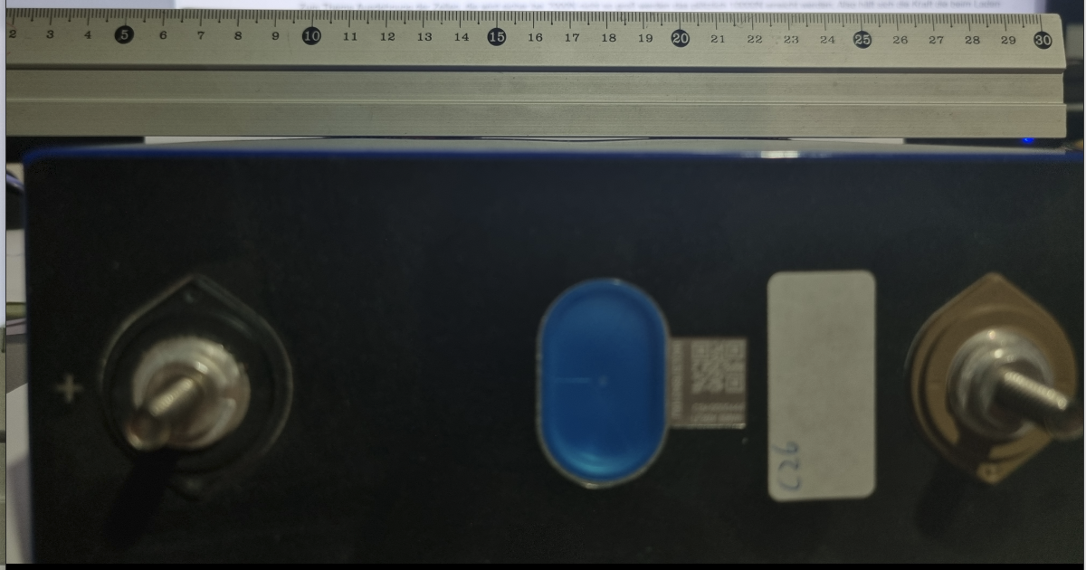

Bezogen auf das Ausdehnungsverhalten von LFP-Zellen ist meines Erachtens die Volumenänderung von Kathoden- und Anoden-Material auch noch nicht das Ende der Geschichte. Wenn dem so wäre, müßten sich z.B. alle Zellen im 280Ah Formfaktor praktisch identisch verhalten.
Nach meiner Erfahrung neigen EVE Zellen aber viel stärker zu "irreversiblen Dickenzunahme/ Verformung" als Zellen z.B. von CATL oder CALB.
Auffällig ist auch, dass EVE Zellen schon im Neuzustand einen Bauch haben, während neue CALB Zellen eher einen "inversen" Bauch haben.
Meine Vermutung ist, dass EVE Zellen einen gewickelten Elektroden-Stack haben, während er bei CALB vermutlich gefaltet ist.
Eim gewickelter Elektroden-Stack hat vermutlich eine Grundtendenz, sich in Richtung runder Wickel zu verformen.
Ich vermute, dass auch deswegen EVE in ihren Datenblättern so eindringlich auf das Verpressen hinweist, weil deren gewickelter Stack ohne Kompression besonders stark zu Verformung und in der Konsequenz Delamination neigt.

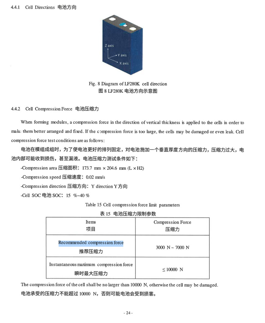

Der Hersteller unterscheidet im Datenblatt zwischen TEST CONDITIONS AND METHODS und CELL APPLICATION INSTRUCTIONS.
Ja, zum TESTEN DER GLEICHDICKE empfiehlt der Hersteller, die Zellen mit sechs M6-Schrauben zwischen zwei 10 mm starken Stahlplatten zu pressen und dann zu messen. Die Dickentoleranz sollte 0,3 mm nicht überschreiten. Da dies aber nur ein Vorschlag für die Prüfung bzw. den Test ist, ist der Aufbau auch nicht näher beschrieben. Und nein, aus Skizzen leitet man bitte keine Dimensionen ab.
An dieser Stelle müsste dem aufmerksamen Leser aufgefallen sein, dass die angegebene Kraft von 300 Kgf eine ungewöhnliche Einheit ist und auch die Wirkrichtung nicht zweifelsfrei definiert wurde. Bei Limitierungen wird das für gewöhnlich explizit und in üblichen (SI-)Einheiten wie z.B. Newton definiert.
Wenn man sich die Mühe macht, die 42 Seiten des Datenblatts zu lesen, findet man aber den wohl wichtigsten Teil nämlich CELL APPLICATION INSTRUCTIONS.
Hier gibt es eine Skizze mit der Wirkrichtung der Kraft, der empfohlenen und der maximalen Kompression. Und ja, dort steht 3.000-7.000N und nicht 0-7.000N.
CellCompressionForce 电池压缩力 When forming modules, a compression force in the direction of vertical thickness is applied to the cells in order to make them better arranged and fixed. If the compression force is too large, the cells may be damaged or even leak. Cell compression force test conditions are as follows:
Jeder darf diese Informationen natürlich selbst interpretieren, ich wollte sie nur anfügen, um möglichen Schaden abzuwenden.
Bitte beachtet auch die Kraft, die zwischen verbundenen Polklemmen (je nach Verbinder) wirken kann. Die Grenzwerte dazu findet ihr unter dem Begriff "CELL SWELLING FORCE".
Weiterhin viel Erfolg und bringt euch bitte nicht in Gefahr :slight_smile:
Gültig für EVE LF280K ab Juni 2023.
Grüße, Micha

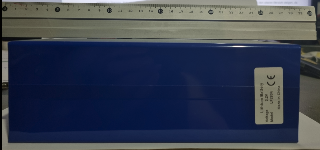

Dass die Zellen einen "Bauch haben", war etwas flapsig ausgedrückt.
Die Zellen waren nicht aufgebläht.
Aber im Vergleich zu meinen anderen 64 Zellen von CALB, CATL und Rect ist bei den 34 EVE Zellen auffällig, dass die Kanten der Zellen ~ 2 mm Luft hatten, wenn man die Zellen nebeneinander stellt.
Da ich bei den EVE Zellen 2 Reservezellen habe, die nun etwa 2 Jahre ungenutzt bei 30% SOC eingelagert waren, kann ich den "mechanischen" Lieferzustand sogar noch genau überprüfen:
Wenn man die seitliche Kontur vom Boden zur Fläche mit den Anschlüssen betrachet, gibt es einen ~ 1mm "Bauch" in der Mitte.
Wenn man die seitliche Kontur 90° gedreht dazu betrachet, gibt es zwei "Bäuche" bei ~ 1/4 und 3/4 der Länge.
Meines Erachtens zeichnet sich da der Elektrodenwickel ab und meine These ist, dass der Wickel bei meinen EVE Zellen anderes umgesetzt ist, als bei meinen Zellen von CATB, CATL und Rect.
