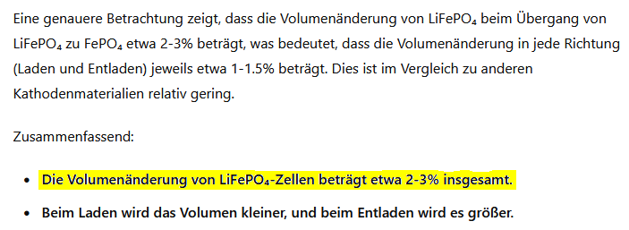

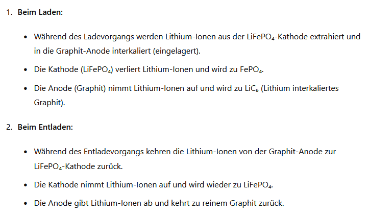

Laut ChatGPT passiert beim Laden/Entladen folgendes:
(Zell-Chemie, kann ich nur so glauben, weil ich keine Ahnung davon hab)
Mein ursprüngliches laienhaften Verständnis vom Sinn des "Verpressens"/Einspannens war bislang, dass man durch das Einspannen gegen dieses 'Arbeiten' halten soll, um die Struktur möglichst daran zu hindern, dass sie beim Laden/Entladen übermässig arbeitet, was schädlich für die 'Konsistenz' / 'strukturelle Integrität' ist.
Selbst wenn wir jetzt zugrunde legen, dass diese Volumenänderung in alle 3 Dimensionen gleichermassen erfolgt (3. Wurzel), hiesse das, die 70mm Zelldicke ändert sich zwischen ge- und entladen um 0.5-0.7mm. Bei einer Reihe von 8 Zellen wären das 4-5mm.
Soweit ich aber bisher gelesen habe, kann niemand eine solche Änderung beobachten. Einige Leute hier versuchen ja sogar per interferenzometrischer Messung Werte zu erlangen...
Schlussfolgerung:
Die Volumenänderung setzt sich nicht nach aussen durch, dementsprechend können wir auch nichts beeinflussen, wenn wir eine Kraft von aussen einwirken lassen?!?
Wo ist der Fehler?
ok, imzwischen habe ich mitbekommen, dass das Einspannen nicht gegen die 'atomaren' Vorgänge wirken soll und auch nicht kann.
Kann trotzem jemand sagen, ob die KI da Blödsinn erzählt a) was den Umfang der Volumenänderung und b) die 'Richtung' anbetrifft?

ChatGPT unterschlägt hier übrigens, dass sich die Graphitanode beim Einlagern von Li-Ionen ausdehnt.
Nach meinem Wissensstand sind das ~ 7 Volumen-%.
Deswegen kommt ChatGPT auch zu dem absurden Ergebnis, dass die Zelle beim Laden eine Volumenreduktion erfährt!
