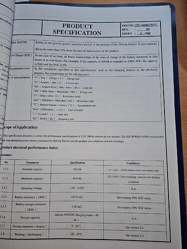

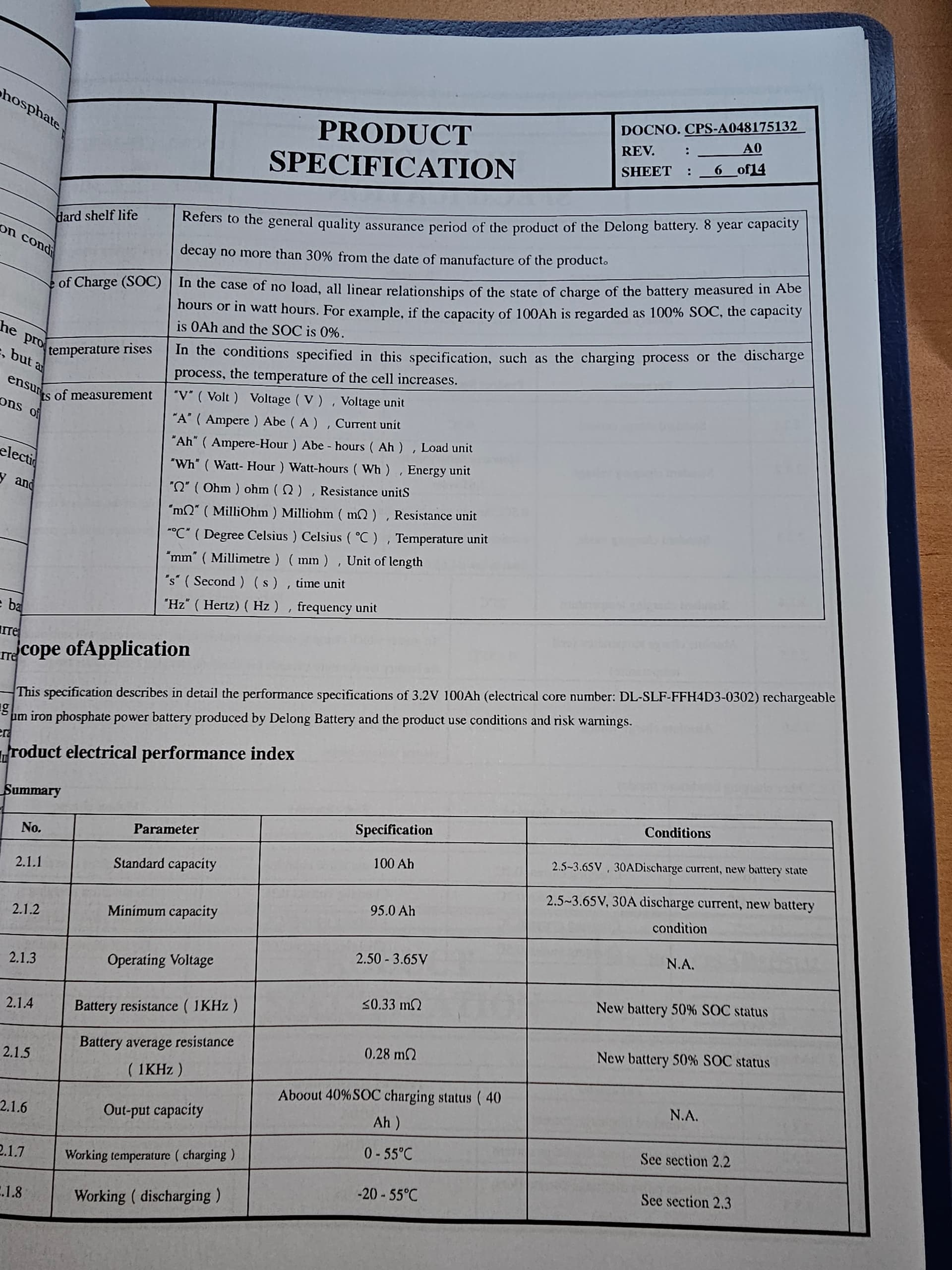

nein, Google liegt da richtig.
und hier die Spezifikation des Herstellers der Zellen, die ich als "12Volt Batterie" getestet habe:
unter 2.1.3 die Herstellerangaben: 2.50 - 3.65V.

Der Batteriehersteller hat in seinen Kenndaten angegeben:
  • Ladeendspannung max: 3,65V
  • Entladespannung min: 2,50V
  • Empfohlener Nutzbereich bei 10% bis 90%: 3,00V ~ 3,55V
Ähnliche Angaben fand ich auch bei Redopower und einigen weiteren Veröffentlichungen, deren Links ich leider nicht gespeichert habe.
Ich stimme Dir aber zu, dass nicht richtig sein muss, was am häufigsten geschrieben (gepostet) wird. Es wird also notwendig sein, die wahren Batteriefachleute um Rat zu fragen. Ich werde daher nochmal höflich bei Prof. Maximilian Fichtner nachfragen. Vielleicht habe ich Glück, und er hat Zeit für diese Fragen. Wenn Antwort kommt, melde ich mich wieder hier.
