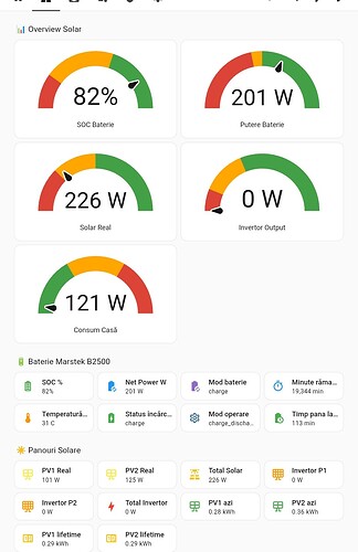

Soc baterie = Soc %
Putere baterie = Tatsächliche Batterieladeleistung
Aber es gibt auch viele andere ID.
Bereits identifizierte DPS-Werte:
- DPS 1 = Batteriestand (%)
- DPS 2 = verbleibende Laufzeit
- DPS 37 = Batterie-Leistung / Lade- oder Entladeleistung
- DPS 102 = PV1
- DPS 103 = PV2
- DPS 104 = gesamte Solarleistung
- DPS 105 = Betriebsmodus
- DPS 107 = Entladegrenze
- DPS 109 = charge/discharge Status
- DPS 111 = Wechselrichter aktiv/inaktiv
- DPS 113 = aktuelle Wechselrichterleistung
- DPS 115 = Wechselrichter-Maximalleistung

Übrigens, ich weiß nicht, ob ich es schon erwähnt habe: Nutze Smart Life oder Tuya. Nutze bloß nicht die Lidl-App, wenn du die Batterie mit HA (Home Assistant) verbinden willst. Mit Lidl wird das nicht funktionieren
6 „Gefällt mir“
Schon interessant, wie KI einem da schon helfen kann. Vor allem, wenn man gar kein Experte auf all den Gebieten ist, die man da genauer verstehen will.
Selbst als Programmierer bräuchtest du locker 1–2 Monate, um die Codes zu schreiben, um die IDs zu finden und dann Daten wie AwGOASgAdwGRACAAhA== zu entschlüsseln. Dieser Base64-Code enthält die Infos zur Ladeleistung pro Panel, Gesamtwatt und vieles mehr.
