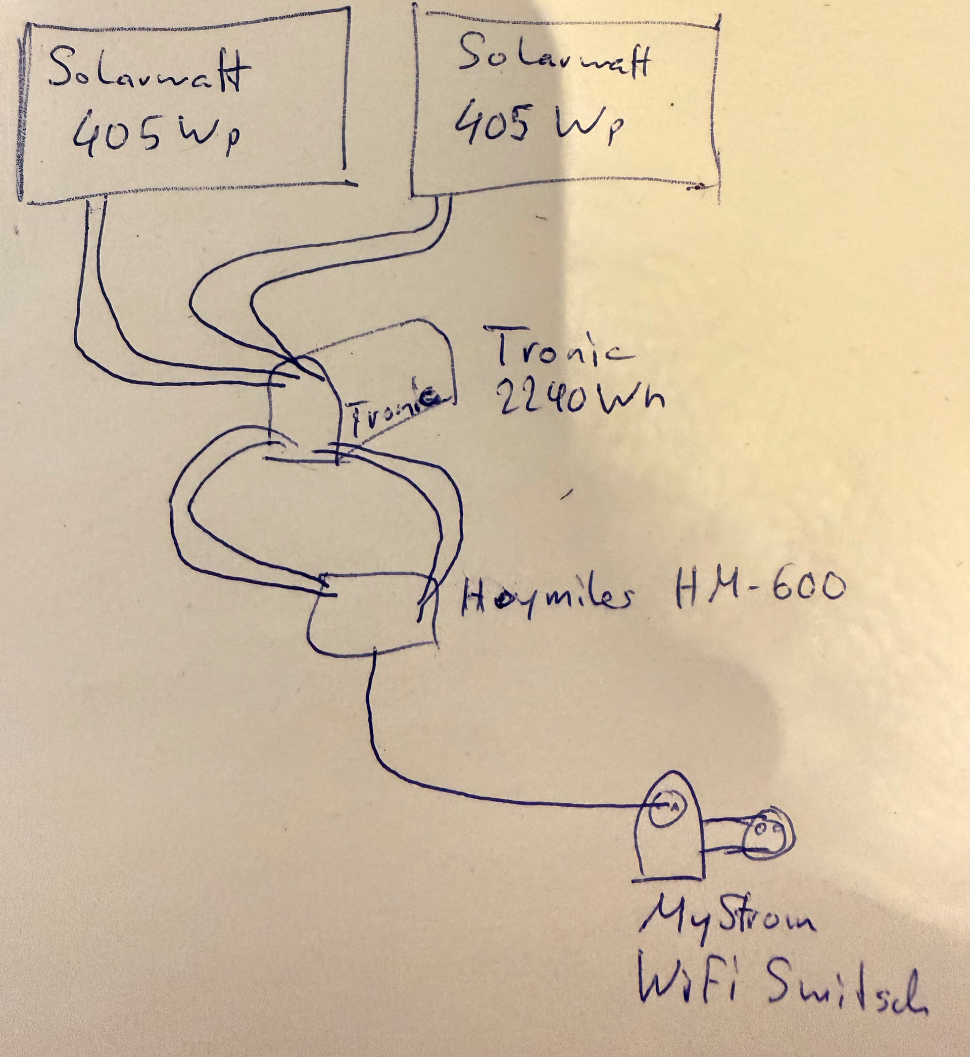

habe eine Balkon PV mit 2xSolarwatt 405kWp vor kurzem mit dem Tronic Speicher von Lidl nachgerüstet.
Im vollen Bewusstsein, dass dies nicht die Top Variante sein wird :man_shrugging:t4:
Aber in der Schweiz sind die namhaften Hersteller einfach zu teuer, und der Tronic hängt ja zwischen PV und WR und somit habe ich kein Problem mit dem Stecker.

Ich habe übrigens noch eine Erfahrung zu teilen, welche eventuell auch andere Nutzer vom selben Fehler bewahren kann :grin:
Dazu muss ich aber erst noch mein Schema der PV skizzieren, bei Gelegenheit mehr dazu.
Naja, Schema :see_no_evil_monkey:
zwei 405 Wpeak Panel sind am Tronic Speicher angeschlossen, dieser an Hoymiles HM-600. Dieser über einen MyStrom WiFi Switch in der Aussensteckdose.
Den MyStrom hatte ich schon im Betrieb bevor ich den Speicher installierte, und da Nachts die Sonne nicht scheint, hatte ich den über ein Zeitprogramm geschaltet.
Als ich den Speicher nachrüstete, wollte ich über Nacht 120 Watt vom Speicher ins Haus. Nur der schaltete um 22:00 eifach aus. Ich hatte erst die Lidl App im Verdacht, bis mir das Zeitprogramm auf dem MyStrom Switch wieder eingefallen ist :see_no_evil_monkey:
Fazit, Lidl ist nicht für alle Fehler verantwortlich :joy:
