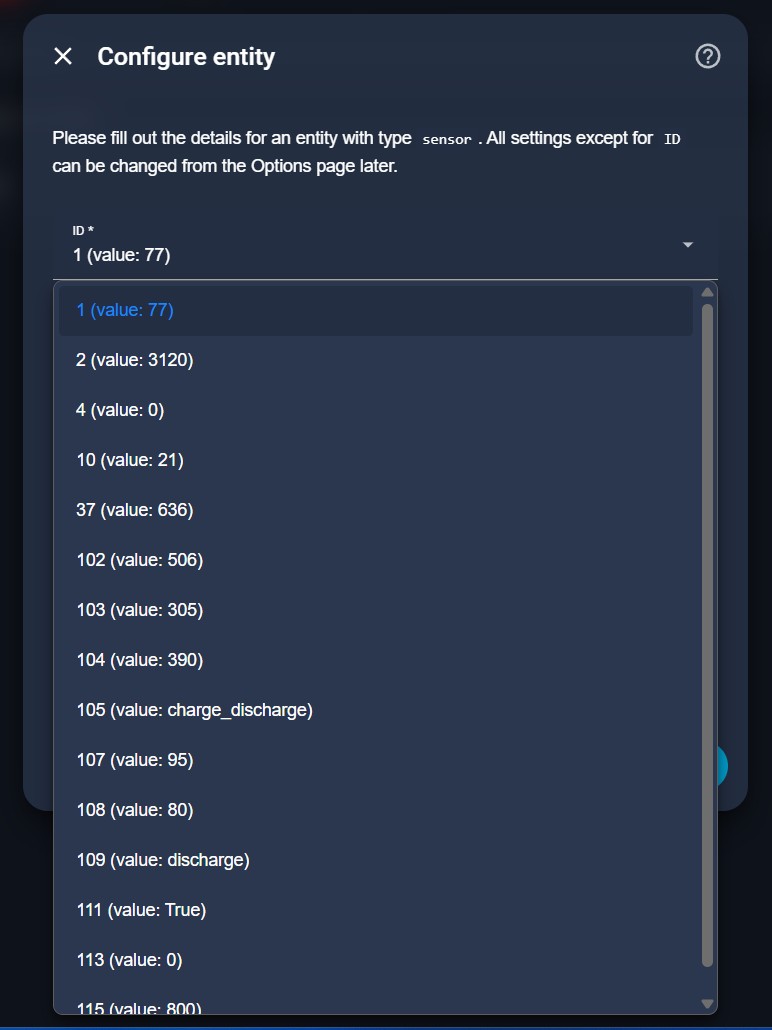

Tuya-App läuft ohne Probleme.
Home-Assistant Integration mit Loca-Tuya geht auch - SOC kriege ich angezeigt, die anderen Werte muss ich mir zusammensuchen.

Moin!
Du kannst den Speicher in der Lidl-Home App zurücksetzen und mit der “originalen” Tuya-App neu einpflegen (wie bei Lidl-Home über WLAN, also einfach geduldig warten, bis der Speicher auftaucht).
Danach in Home-Assistant die Local-Tuya Erweiterung wie beschrieben einrichten.
Hier purzeln nun diverse Werte heraus, die man noch zuordnen muss. Vielleicht finde ich am Montag Zeit, da weiter auszuprobieren.
ID1 - SOC
ID10- Temperatur
ID107 - Entladetiefe

Hab den speicher jetzt in der Tuya-App und in HA aufgenommen. HA sagt mir aber „Dieses Gerät hat keine Entitäten“.
Was nun?
