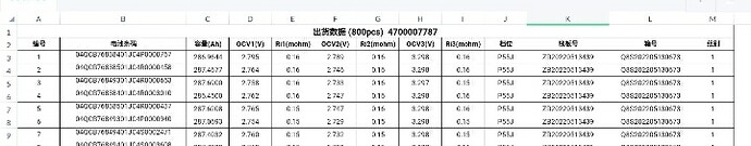

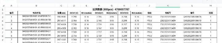

    Im Anhang ein Ausschnitt von den angeblichen EVE Grade A Zellen (sorry für die schlechte Auflösung).
    Bin gespannt wie die QR Label aussehen werden...gibt es die "B marked" QRs auch bei den Zellen mit den neuen Anschlüssen? ![38761=6834-Screenshot_20220717-143639_Alibabacom.jpg|720x141](upload://cUA431TH3cDEPCfHcopOz1Z3loQ.jpeg)

    Da werden 3 mal Innenwiderstaende angegeben. Erklärung?
    Ist im Video erklärt, 60s, 60min und 4/6h(?) nach cycle test.

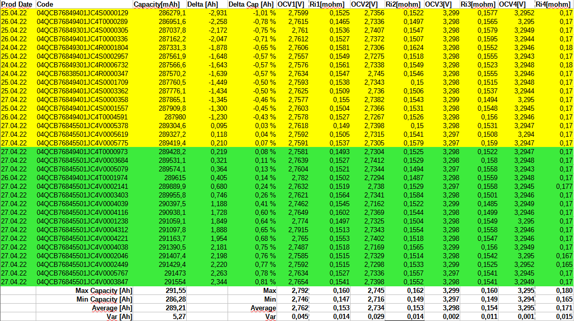

    So - Zellen sind da und optisch 1A, die gelaserten QR codes ebenfalls. Nach anfänglich unbefriedigenden V/Ri Tests mit einem RTC3563 (~+10mOhm trotz "Kalibration"), nun die V/Ri Messergebnisse mit YR1035+ im Anhang.
    Zur Erläuterung:
    OCV/Ri1: 60s nach cycle test (EVE Liste von Amy)
    OCV/Ri2: 60min nach cycle test (EVE Liste von Amy)
    OCV/Ri3: 4/6h nach cycle test (EVE Liste von Amy)
    OCV/Ri4: 26.7.22 / ca. 3 Monate nach cycle test (von mir)
    Die mittlere Spannung ist gegenüber den letzten EVE Messungen während der 3 Monate Transport um 3mV gefallen, die Abweichung zwischen allen 32 Zellen beträgt 1,2mV. Der Innenwiederstand liegt im Mittel bei 17,1 mOhm - 0,015mOhm höher als die letzte Messung von EVE. Ich werte dies mal als Qualitätsmerkmal. Im Rahme der Messgenauigkeit des YR1035+/den Randbedingungen erscheinen mir die Ergebnisse konsistent mit den von EVE/Amy gelieferten Daten und dementsprechend vertraue ich auch den bereitgestellten Kapazitätsdaten. Demnach liegen die Zellen im Schnitt 9,21Ah/2,79% über den 280Ah Speck. Die Messung der Kapazität der Einzelzellen schenk ich mir (Zeitaufwand/Kosten für vernünftigen Tester/vergleichbare Messung schwierig/eh keine Handhabe) und teste dann die Kapazität der Packs im System. Der Plan ist die Zellen nach Kapazität sortiert in 2 Packs a 16 Stück aufzuteilen (gelb/grün), die Kapazitätsabweichung beträgt dann maximal 3,1AH/1,09% pro Pack und der Innenwiederstand ist praktisch bei allen Zellen gleich.
    @Wolfgang - vielen Dank erst einmal für die ausführliche (Verhaltens-)analyse. Mein Ziel war es primär neue und ungebrauchte Zellen mit geringer relativer Abweichung zu bekommen und nicht an der Zellenlotterie teilzunehmen. Mag sein, dass DOCAN oder EEL gleichwertige Zellen günstiger anbieten - der Docan Erfahrungsbericht hier hat mich aber nicht überzeugt. EVE hat freundlich aber bestimmt abgewunken - sie liefern nur an Firmenkunden und alle "seriösen" alternativen Quellen die ich gefunden habe lagen bei deutlich über 200$/€ für "real Grade A". Die EVE Preise für LF280 (nicht k) oder LF304 im Alibaba Shop liegen aktuell auch bei deutlich über 200$, da macht für mich aber DIY keinen Sinn mehr. Wenn Du hier einen Weg kennst zu Amy vergleichbare Zellen von EVE direkt für ~150$ zu bekommen dann dürfte es hierfür Interessenten geben.
    Btw - mein letzter (Handy) Screenshot der Testdaten war "missleading", Amy hatte mir die gesammten Testdaten Ihrer EVE Lieferung von 800 Zellen als Excel geschickt (Mittelwert und Varianz identisch zu meinen Zellen). Die Tabelle ist praktisch identisch zu der EVE Liste von sunfunkids.com, die hatte ich aber erst kürzlich aufgrund eines Videos von Andy (Offgrid Garage) gefunden.
    Letzendlich muss jeder selbst entscheiden was er macht, für mich waren die 20% Aufpreis gegenüber den Lotteriezellen und den/dem damit verbundenen Risiken/potentiellen Ärger ok.
    Also du hast nicht mal eine Zelle mit der Kapazität gegen geprüft? Das geht notfalls auch mit den billigen Lastgeneratoren, damit kannst auch das ganze Pack mal testen, also voll laden und dann die 150W Last mit Messlogik leer saugen lassen. Die kosten nun wahrlich nicht viel.

    Leih Dir einen Tester und mach die Tests wie alle anderen.
    Wenn Du einen Akku baust und Deine Kapazität nicht erreichst, hast Du locker 14 Tage oder mehr verloren, bis das Ergebnis da ist und das ist dann nichts sagend.
    Gibt doch schon mehr als genug Amy Geschädigte und das fängt schon dabei an, dass die Zelltest Resultate von ganz anderen Zellen stammen können.
    China kannst Du nur vertrauen, wenn Du direkt beim Hersteller bestellst oder das eine Marke von Weltruf ist wie DJI.
    Und selbst da liegen Welten zwischen deren Reichweite und Flugdauer und den hier erzielten.
    Wenn Du nicht sofort mit dem Messen beginnst, landest Du am Ende außerhalb der Reklamationszeit, von daher leih Dir ein Gerät und teste wenigstens die Hälfte. Wir hatten hier schon einen Fall, der 12 mal gute Zellen hatte und 6 schlechte Zellen, die von außen und beim Widerstand top aussahen, dessen erste 10 Zellen super Messergebniss im 285 Ah Bereich brachten, aber danach das Drama begann und er Zellen mit 220 Ah fand, 6 von 18 Zellen deutlich unter 270 Ah lagen, aber zufällig die ersten 10 alles Top Zellen waren, die er getestet hatte und schon den weiteren Test hatte aufgeben wollen.
    Du wirst bei Deinem Vorgehen etwaige Probleme erst zu spät erkennen können, um noch erfolgreich die Reklamation durchzubekommen.
    Und wenn Du Dein Urteil auf Vertrauen stützen willst, dann mach die volle Recherche , wie viele Geschädigte Du zu dem Verkäufer finden kannst.
