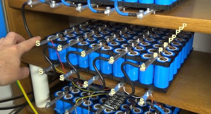

Ohne Verschraubung geht schon. Gucks du Dimitri, ab Minute 14.10 Muss du nur anpassen an deine Zellen
https://www.youtube.com/watch?v=Su45EePZnzw
lustig bei strömen von 200a und mehr :lol:

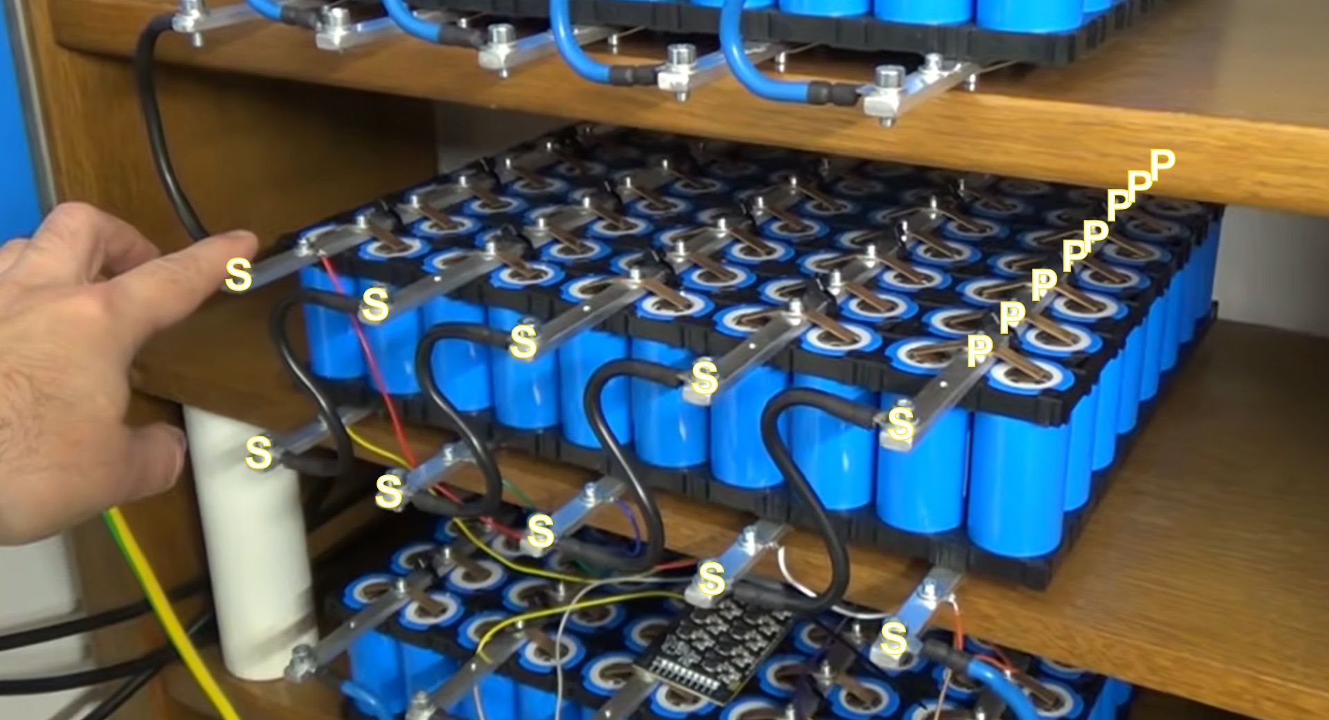

Der im Video gezeigte Akku dürfte kaum mit je zwei parallel geschalteten Zellen in der Lage sein, einen annähernd sinnvollen Strom,
respektive eine verwertbare Leistung an einen WR zu liefern.
Da dürfte es eine Kombination aus xSxP geben.
Und dann ist der Strom über den einzelnen Federkontakt auch nur noch ein x-tel so groß wie bei einem xS1P-Pack mit insgesamt gleicher
Kapazität.
Der im Video gezeigte Akku hat nicht zwei, sondern 16 Zellen parallel:
Die Busbar kannst du vereinfacht als 0 Ohm sehen. Und dann 15 mal in Reihe.
An immer 16 Zellen ist die Spannung gleich, dort wo die Busbars mit Kabel untereinander verbunden sind, ist der Strom gleich. An den Federkontakten ist der Strom dementsprechend 1/16 des Gesamtstroms.
Bei Vermutlich ~8 mOhm Innenwiderstand einer Zelle haben 16 Zellen parallel einen äquivalenten Innenwiderstand von ~0,5 mOhm.
