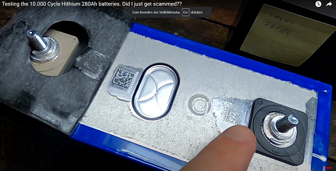

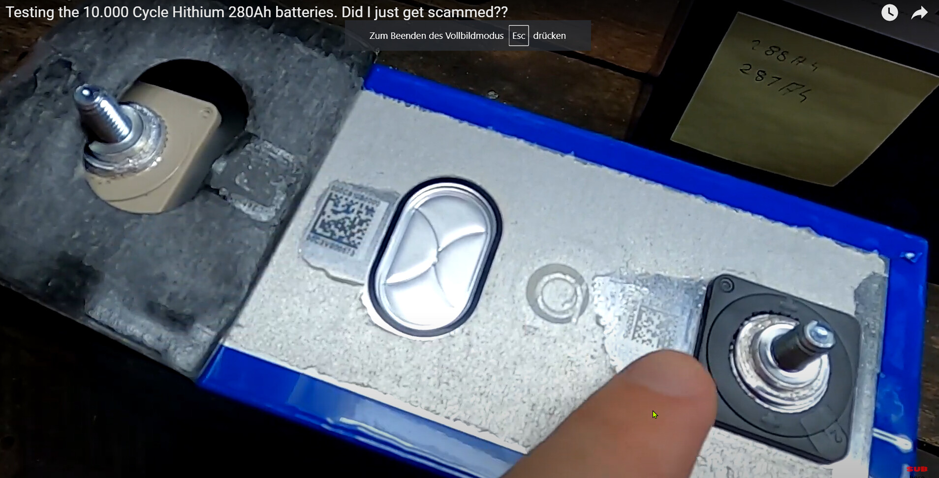

Und nicht, dass uns bei QSO FAKE ZELLEN langweilige würde, haben sie es doch schon wieder getan, qr Code auf qr Code und den Beschiss als HITHIUM Zellen an Andi verkauft mit den rekordverdächtigen 10.000 Zyklen.
Wer das sehen will, muss bitte bis ganz, ganz, ganz zum Ende schauen, wo er dann offenbart, wo er die Zellen gekauft hat. Da überkleben die den originalen Barcode mit einer neuen schwarzen Folie und Aussparung am Terminal für deren neuen Fake QR Code, den kein QR Code Reader entschlüsseln kann.
Nun sind die QSO Freunde im chinese new year verschwunden und vielleicht haben sie ja ein Plätzchen in Aussicht, denn China greift bei Fälschern in China härter durch, seit das fälschen deren Wachstum bedroht und die Covid Politik zu Millionen Infektionen führt - pro Tag. Knast in China ist bestimmt kein Zuckerschlecken.
und hier für die Freunde der guten Unterhaltung der Moment der Aufdeckung des Betrugs und wer den Andi in sunny hot australia mal wieder reingelegt hat wie damals schon
Und jeder QSO Kunde kann sich nun fragen, wie viel er bekommen haben wird und an was er geglaubt hat, also er trotz all der Warnung dennoch gekauft hat.
Wie billig muss die Quelle sein, dass die Herkunft so vertuscht wird, dass einem am Ende die eigene Polizei einholt, weil der Betrug nur einer der vielen ist, der die Volkswirtschaft zum Kollabieren bringen kann, denn die Immobilienblase bei denen platzt gerade, die Bevölkerung schrumpft, bald müssen wenige Junge die vielen alten versorgen, die auch noch älter werden und gebrauchte Immobilien wie auch neue , unvollendet stehen im Bereich von Millionen leer, seit Evergrande ins Straucheln geriet.
[quote data-userid="1548" data-postid="38594"]
Das Video/die Videos habe ich auch gesehen. ... QSO hat sich bisher als einziger Verkäufer dazu eingelassen und denkt tatsächlich über eine Umbenennung nach. Alle Anderen Verkäufer haben/hatten den Kopf noch immer im Sand.
Was ich auch meine, den Videos entnehmen zu können: Originale EVE Zellen, Grade A kommen ohne aufgeschweißten Schraubanschluss und ohne Gewindebohrung. Blank oder mit Doppelgewindeanschluss ist EVE Grade A alles andere ist B oder schlechter. [/quote]
Na, dann hast Du hoffentlich das letzte Video von heute auch schon geschaut
wo die ihn wieder beschissen haben und die gleiche Betrugsnummer auf eine andere Art mit 2. QR Code von Hithium.
Ich habe EVE grade B gekauft und die liegen bei 2% über der Ah Vorgabe und bei 2,7% über deren Wh Vorgabe, so dass ich mich nicht beklagen kann, wobei ich die Tests schon ordentlich, sprich gründlich und nicht per Zufall gemacht habe, sondern dem Zufall nur die Intesität zugestanden habe, sprich TOP Performer habe ich nur 3x gemessen, den Rest bis zu 10x.
Meine Zellen haben schon über 100 Messzyklen auf Zellebene hinter sich, weil mir aufgefallen war, dass gerade ältere Grade B Zellen aus 2021 eher überperformen, also über dem Schnitt der Gesamtlieferung lagen und dann auch noch eine Tendenz zeigten, bei weiterem Laden die Kapazität um 1,7% zu steigern, also im Laden / Entladen Wechsel mit 3 bis 6x hintereinander besagte 1,7% Steigerung aufwiesen, während andere aus 2022 nicht so stark anstiegen.
Man nennt das bei uns Betrug, was QSO veranstaltet und nun zum wiederholten Male beim Betrug mit einer anderen Masche erwischt worden ist.
Riecht doch sehr nach Gammelfleisch Skandal wie damals in den 2006er Jahren bei den leckeren Döner Spießen.
