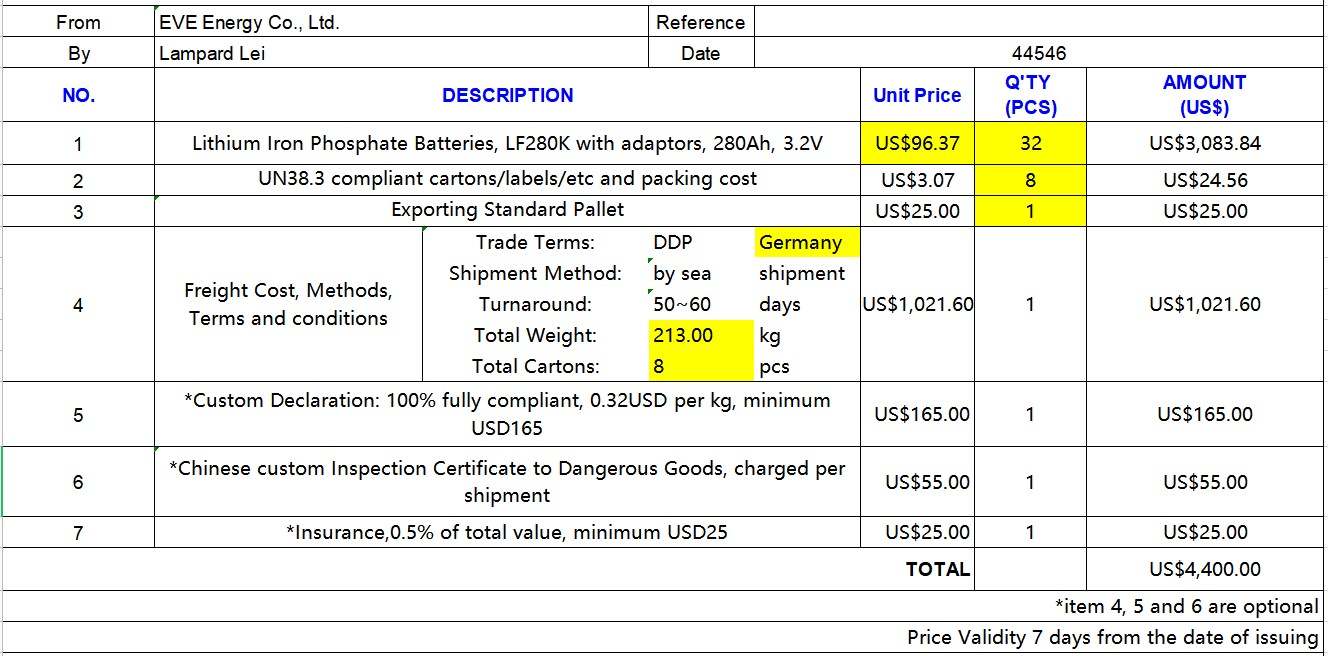

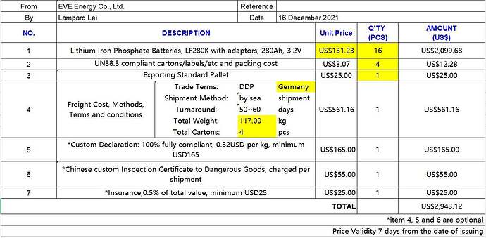

EVE Energy:
Die wollen meine VAT Nummer haben und senden angeblich nur an Unternehmen. Koennte aber trotzdem klappen.
16x
32x

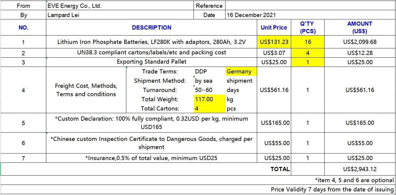

EVE Energy:
16x

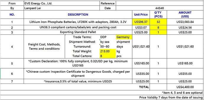

32x

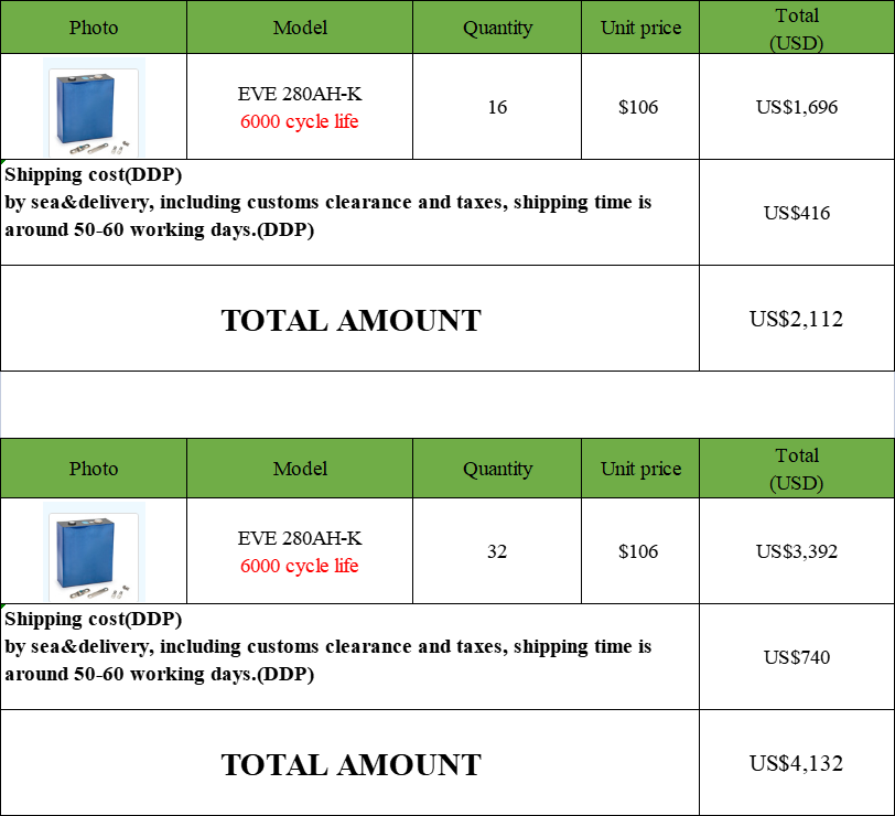

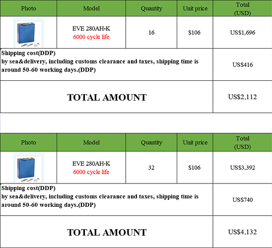

Shenzen Basen:

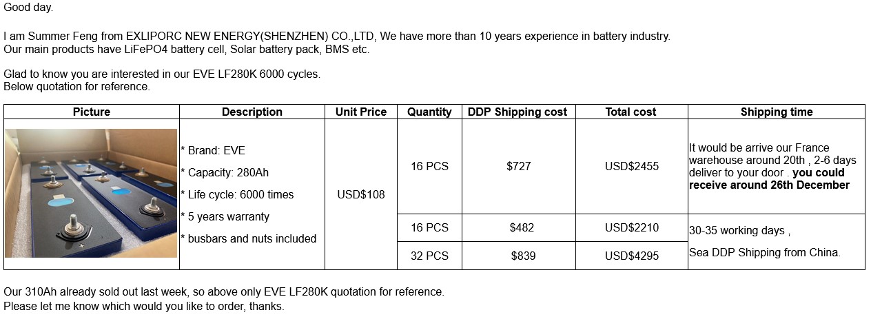

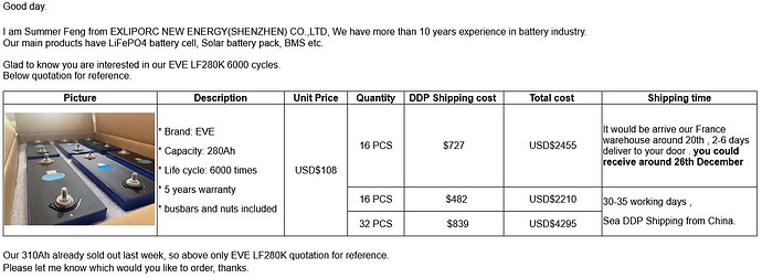

Exliporc New Energy:

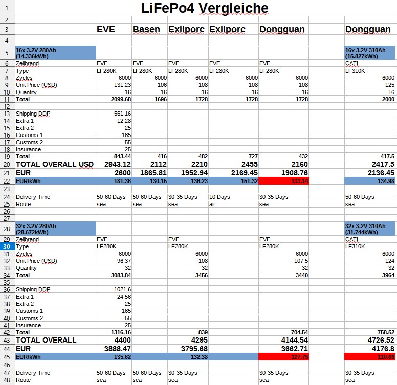

Wir haben auch hier im Forum ganz unterschiedliche "Definitionen" von Qualität. Für mich wäre das, ich prüfen die Zellen mit dem Wiederstandsmessgerät und nutze ein prof. Gerät das mir die Lade und Endladekurve als auch Kapazität anzeigt. Das macht hier bei weitem nicht jeder. Oftmals reicht es einem Nutzer da ein "AUFKLEBER" auf der Batterie aus, der Kapazität und Innenwiederstand angibt, um die Zellen als "Gut" zu befinden.
Wieviel "Sachverstand" da hinter der Aussage steckt, muss jeder selbst entscheiden. Bei mir würde es nur noch EVE selbst als Lieferant fungieren.
Ich wuerde selber auch Innenwiederstand, Lade, entladekurve und Kapazitaet testen wollen.
Habe es mal ein wenig uebersichtlicher gestaltet.
Dh, du möchtest dir (wie ich) ein Ladetester für 200€ + Innenwiederstandstester für 35€ kaufen um wieviel dann noch zu sparen? Nicht zu vergessen, das es extrem kompliziert ist über Aliexpress seine Rechte durch zu setzen. Macht es da nicht sinn mit EVE besser zu verhandeln?
Ich habe doch noch gar nicht gesagt das ich mich fuer irgendwas entschieden habe. :slight_smile:
Ich habe lediglich Preise verglichen.
Die Testgeraete hat ein Kumpel von mir. Er baut nebenberuflich LiIon Akkus fuer andere Anwendungen.
Ich hoffe natuerlich das sich bei EVE am Versand noch einiges handeln laesst. Da sind die anderen ja deutlich guenstiger.
EVE's Zellenpreis ist klasse.
32stk für 135eur/kwh von eve direkt ist doch gar nicht so schlecht
Ich habe doch noch gar nicht gesagt das ich mich fuer irgendwas entschieden habe. :)
EVE kann da am Versand nicht viel machen, weil sich EVE als Hersteller an Regeln halten muss (Steuern Zoll usw.)
Die Billiganbieter umgehen diese Regeln.
