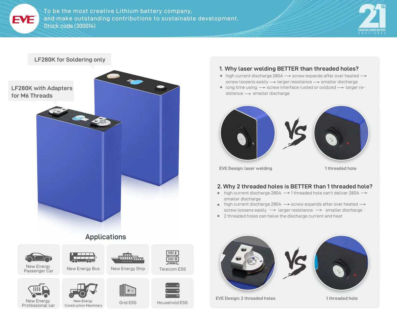

    Ich denke da die Version mit Innengewinde nicht mehr Produziert wird, müssen wir uns damit zufrieden geben, dass die Gewindebolzen von den Händlern aufgeschweißt werden.
    Ich habe bei Luyuan z.B. danach gefragt was denn die Neue Version der LF280K mit den 2 Innengewinden Terminals kosten, also ab Werk von EVE aufgeschweißt, aktuell 148$, dann aber auch mit dem Grüngelben Originaltestprotokoll.
    Wer das nicht bereit ist zu bezahlen, muss dann abwägen und selbst entscheiden ob man dem Händler vertraut der die Bolzen draufschweißt.
    Mir ist ein Aufpreis von 50% pro Zelle für ein DIY ESS aktuell zu viel.

    Frage: wie fixiert man seine Busbars auf den wirklich neuen, unbenutzten EVE Zellen?
    Antwort: Bestelle dir neue, unbenutzte mit dem Doppelgewindeterminal. Mit den anderen kann ein normaler Endkunde nichts anfangen.
    DAS sind ja keine Neuen mehr, sobald ein Doppelgewinde drauf ist. Versteht das denn hier niemand, ausser dem Wolfgang und mir?
    Das wundert mich auch, dass keine die EVE Datasheets für die genaue Zelle wie LF280N oder LF280K herunterlädt und all die Infos studiert wie vor allem die Maße und Design der Terminals , denn genau dort sieht man die Gebrauchsspuren , wohingegen die Folie fix erneuert ist.
    Außerdem: Hirn einschalten, denn wie hoch ist das Beschädigungsrisiko so eines herausstehenden Terminals / Schraube ?
    Wer würde das so verschicken, wenn man die doch lose beilegen könnte?
    Nur dann kann man die Gebrauchsspuren im M6 Gewinde bei den LF280K nicht mehr verdecken, dem eigentlichen Zweck der Beigabe.
    Umsonst geben die nix mit, nein, diese eingeschraubten Teile sind dazu da, etwas Wertminderndes zu vertuschen, erhöhen also den Wert.
    Und wer beim Kauf dem Verkäufer gleich sagt, dass er fabrikneue Zellen erwartet (ruhig verminderter Qualität), der sollte in den Auftrag rein schreiben, dass in das Terminalgewinde keine Schraube eingedreht noch auf das Terminal etwas aufgeschweißt wird.
    Wetten, im Lagerauftrag wird dann eine genaue Anweisung stehen, dass vergleichsweise "saubere" Zellen ohne Vornutzung mit voller Kapa versandt werden sollen, um den absehbaren Stress mit dem Kunden zu vermeiden ?
    Dumm sind die Chinesen ja nicht, sprich: genau das im Auftrag, den man bezahlt, fordern, was man nachher auch ankommen sehen will
    nackig und saubere Terminals mit M6 Gewinde ungenutzt (außer für Messungen / Tests, die ja bei EVE schon min. 1x stattfanden)
