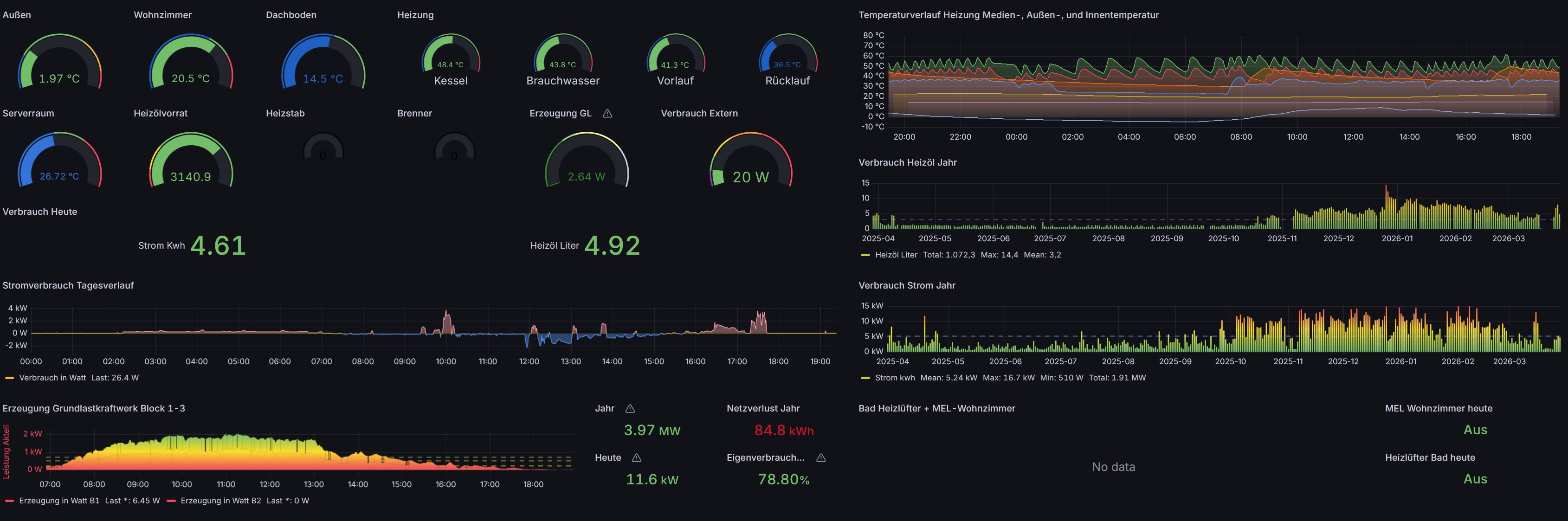

HA, OH, IOBroker sind “nur” Systeme, welche den momentanen Stand darstellen bzw. über ein Regelwerk Aktionen auslösen können. Alle genannten schreiben immer in eine Datenbank. Für die Langzeitbetrachtung ist InfluxDB prädestiniert. Grafana ist ein Klasse Werkzeug, um Statistiken eben aus diesen Daten zu erzeugen.
Fritzbox ist kein Speicher für die Langzeitspeicherung und Excel, na ja. Ich baue gerade radikal die Abhängigkeit zu MS ab. Selbst die Mailkommunikation hab ich von einem bei einem Hoster für Exchange auf aktuell Stalwart ungezogen. Nebeneffekt. Vorher hatte ich monatlich ca. 50 EUR nur für die Mailboxen, jetzt kostet mich der eigene VPS Server keinen 10er

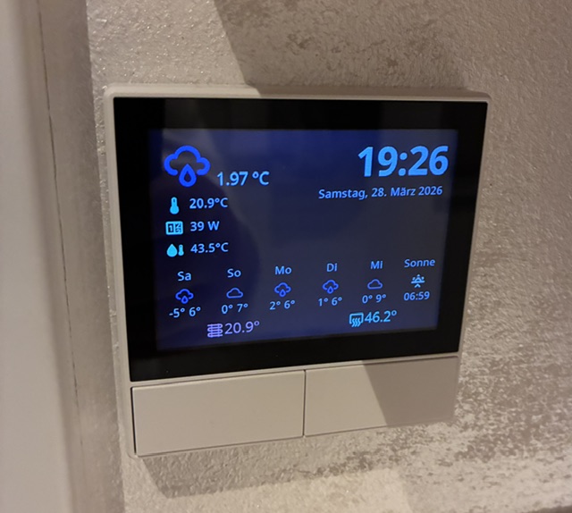

Bei mir sieht das ähnlich aus….nur das ich keine Schalter am PC mag. Es läuft entweder automatisiert über Scripte (Rollosteuerung) auf Zuruf (Warmwasser, Heizung, Licht) oder ausgewählte Funktionen über 3 NS Panels im Haus.
Jeden Morgen bekomme ich einen aktuellen Status im Bad :slight_smile:
Was für ein Tablet hast du da und mit was liest du deine Daten aus bzw bringst du die Daten aufs Display

Ist ein Sonoff NSPanel (nicht pro) und passt in die standard UP Dose. Ist geflasht mit Tasmota und eingebunden in IoBroker. Es können nahezu alle Daten die im IoBroker vorliegen visualisiert, sowie auch geschaltet werden.
In meinem Fall nutze ich das zur Steuerung der Fußbodenheizung und des Heizkörpers im Bad. Im Wohnzimmer als Lichtschalter und zur Steuerung der Klimaanlage.
Geht auch für Home Assistant.
