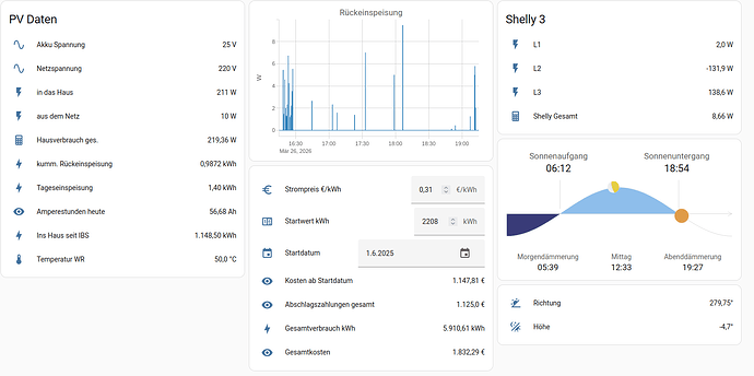

Home Assistant ist ein durchaus mächtiges Werkzeug. Es ist bei mir auf Raspberry Pi im Einsatz. Da ich keine Steuerung mache und nur meine BKW-Daten aufzeichne ist das mehr als ausreichend.
Das Forum ist ziemlich gut https://community.simon42.com/ und der hat einige Videos auf Youtube.
Ich hatte auch mal ioBroker ausprobiert, da war mir persönlich dann die Lernkutve doch ein bischen zu steil.

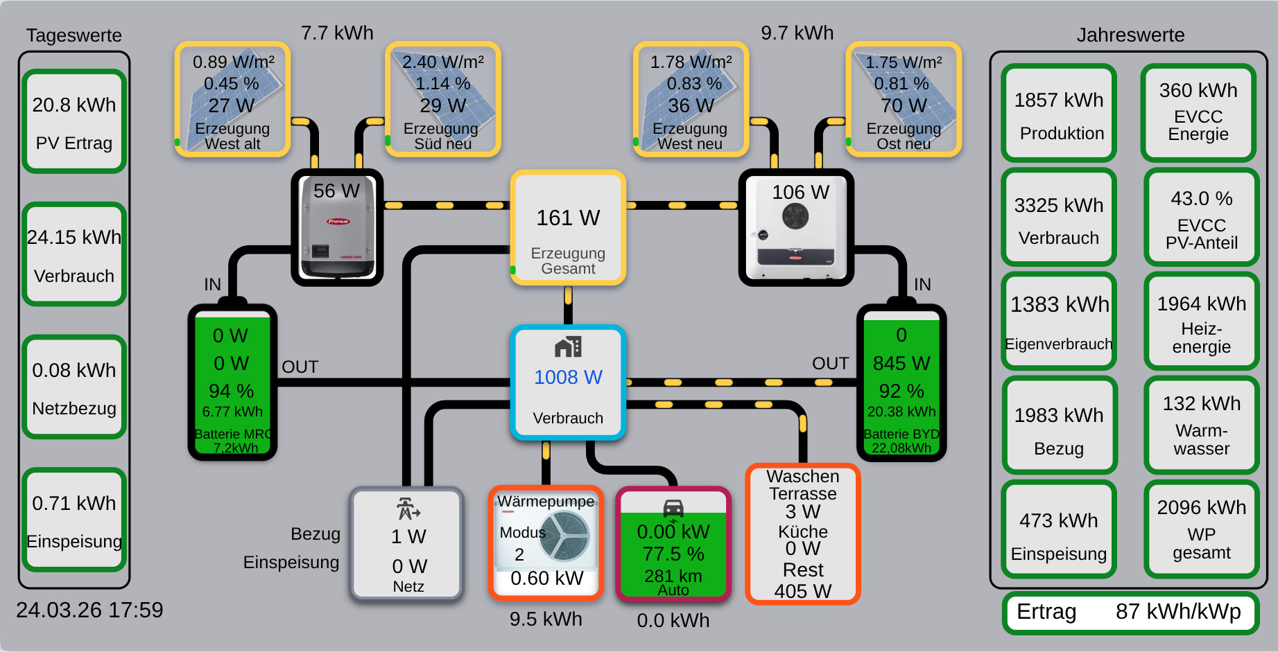

Hier mal meine Übersicht, andere Dashboard zeigen mir bestimmte Details an

Hier ein Beispiel:
Installiert habe ich es auf einem Raspberry Pi5.

ich nutze das hauseigene Energie Dashboard von Home Assistant. gibt massig bilder im Internet wie das aussieht.
