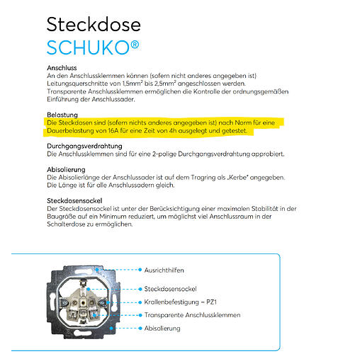

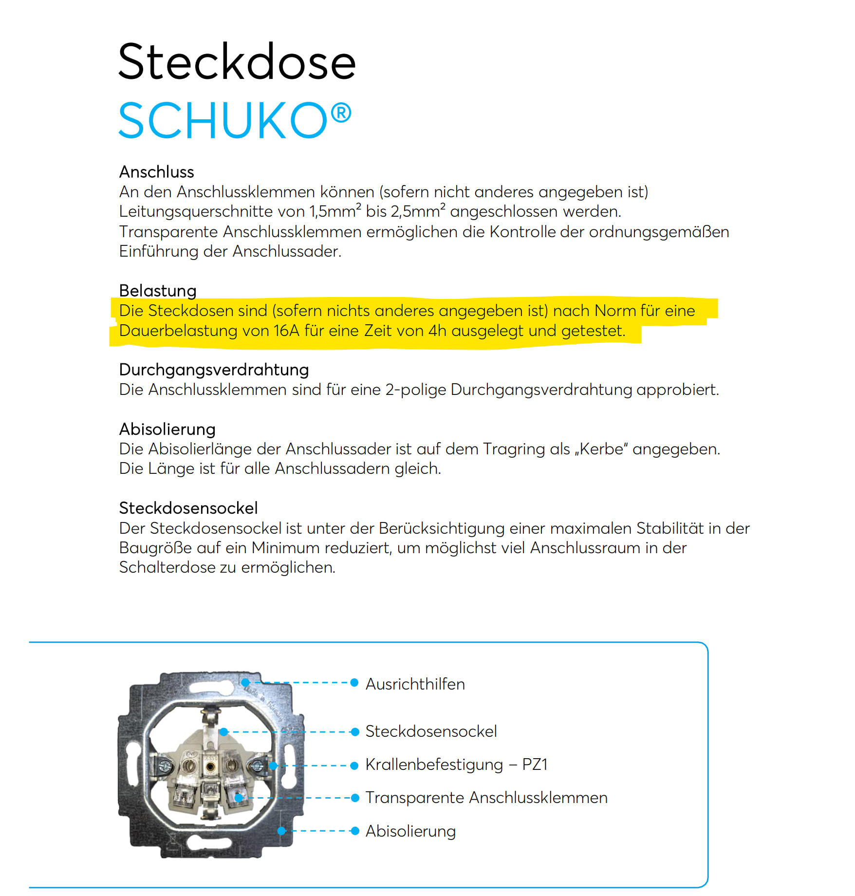

aus dem PDF von Busch-Jaeger:
Die Steckdosen sind (sofern nichts anderes angegeben ist) nach Norm für eine Dauerbelastung von 16A für eine Zeit von 4h ausgelegt und getestet.
...ohne darauf einzugehen, was genau damit gemeint ist bzw. ob das auch die Drahtklemmen umfasst.

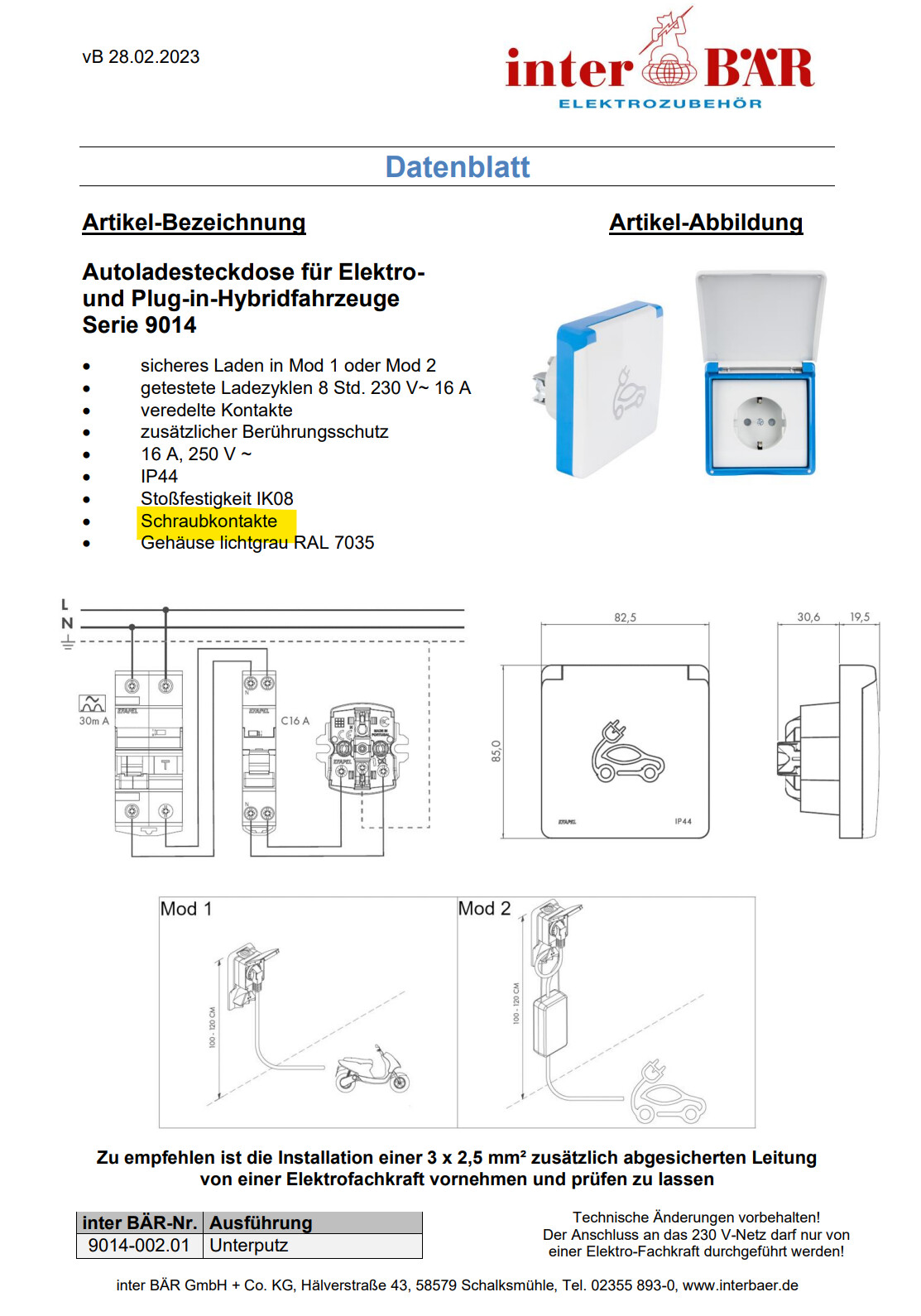

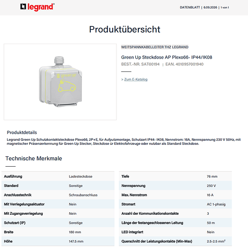

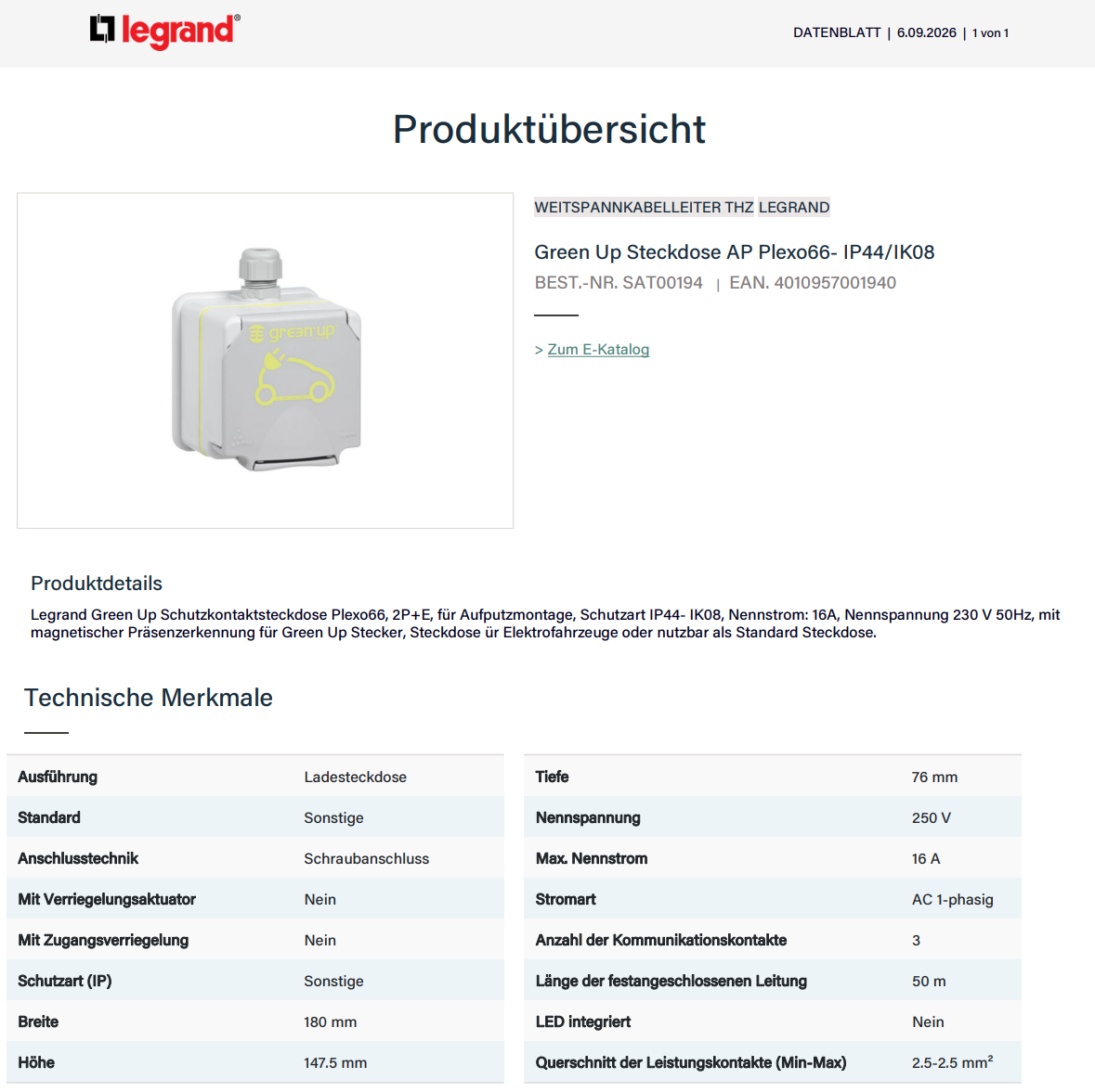

Zumindest scheint die genannte Legrand "BEV Schuko" Schraubklemmen für die Drähte zu besitzen - ich denke das habe ich auch schon anderswo gelesen. Ich weiß aber nicht, ob jetzt alle "16A Dauerstrom Schuko" Schraubklemmen haben...
Hier auch:
https://www.ebay.de/itm/178418047632
Schraubklemme
https://www.conrad.at/de/p/interbaer-emobility-ladesteckdose-16-a-3-7-kw-2813293.html
Auch hier Schraubklemme.
Also eine Tendenz scheint es zu geben.
