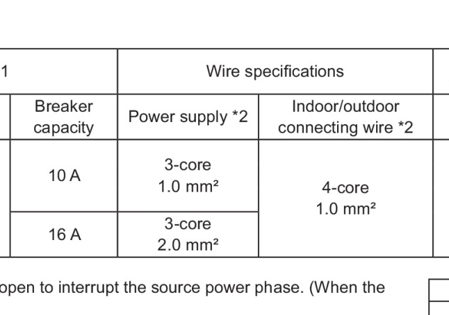

Wo du aufpassen musst: In deinem Bild steht, dass man die Innengeräte mit 1mm² anschließen könnte. Aber darüber dürfen nur 10A fließen. Würdest du die so anschließen und das Außengerät mit 16A absichern, wäre das nicht ok. Es könnten im Fehlerfall so über ein 1mm² Kabel >16A fließen. Das löst man aber ganz einfach durch ein 1,5mm² Kabel, worüber dann 16A fließen dürfen.
Würde zum IG nur ein 1mm² Kabel liegen, müsste man diese Leitung separat absichern.
Ja, das ist teilweise ziemlich „dämlich“ beschrieben. Querschnittsverjüngung ohne zusätzliche Sicherung kann problematisch werden. Hier sehe ich es nicht ganz so dramatisch, machen würde ich es aber nicht. Warum auch? Im Regelfall hat oder besorgt man sich wahrscheinlich eher ein Standard-5x1,5 als ein exotischeres und wahrscheinlich auch teureres 4x1,0…

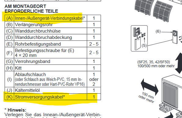

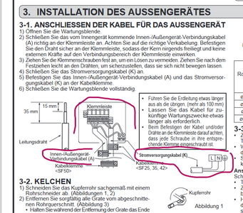

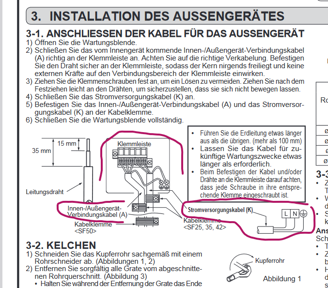

Ich bin wieder verunsichert... habe noch mal in die Installationanleitung für Innengeräte geschaut und folgendes gesehen.
(der Sternchenhinweis sagt, nur dass man Verbindungs- und Stromkabel 1m Von TVLeitungen verlegen soll)
und
Kann mir da jemand Gewissheit geben? Vllt hat jemand eine ähnliche Mitsubishi installiert?
Was verunsichert dich? Zwischen Innengerät und Außengerät gibts ein 4-adriges Verbindungskabel für Strom und Daten. Und am Außengerät bekommt die ganze Anlage ihren Netzstrom. So funktioniert das bei fast allen Anlagen.
Sorry wa über das WE eingespannt.
Ja da was im zweiten Bild zu sehen ist widerspricht dem. Da ist von 2 Kabeln die Rede bzw sind sie abgebildet und benannt.
1 mal 3 adrig für Strom
UND
1 mal 4 adrig für die Datenverbindung.
Aber ist gut. ich nehm es wie du sagst - hab ich von anderer Stelle eben auch noch mal gehört.
Aber das Bild aus der richtigen Anleitung ist wirklich sinnvoll.
Vielen Dank
Ich sehe den Widerspruch noch nicht. Das Bild zeigt das Außengerät. Da müssen 2 Leitungen angeschlossen werden. Genau so, wie auf dem Bild. Eine Leitung geht zum Innengerät (4adrig) und eine Leitung geht zum Netzanschluss (3adrig).

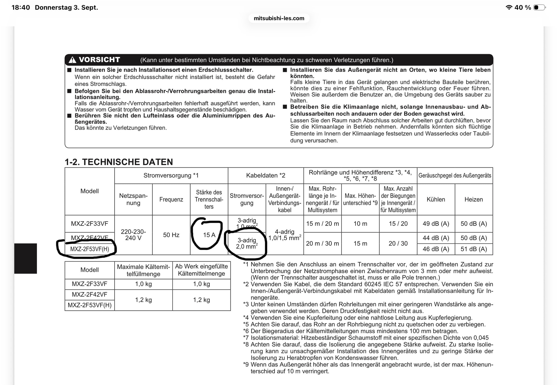

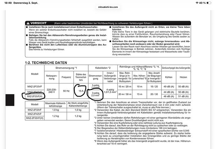

Würde hier gerne weiter machen,da ich auch ähnlichen Fall habe. Möchte eine Klimaanlage von Mitsubishi MXZ-2F53VF mit 2 Innengeräten montieren und habe auch Fragen zur Zuleitung für Stromversorgung zum Aussengerät. Meine Konstellation ist ein vorhandener Stromkreis im Wohnzimmer.Aussengerät soll auf den Balkon. Vorhandene Steckdose im Wohnzimmer soll durchgebohrt werden und fest verdrahtet werden. Direkt dahinter steht das Aussengerät .
Die Leitung zur Steckdose ist mit 16A abgesichert und hat einen Querschnitt von 1,5 mm Quadrat,Leitungslänge ca 12 Meter.Am Stromkreis sind nur wenige Lampen und ein Fernseher.
Jetzt meine Frage: reichen 1,5 Quadrat aus??? Mitsubishi gibt 2,5 an.
Erfahrungswerte wären hier mal prima
Kann mir auch nur schwer vorstellen wann die Höchstlast von 12,2 Ampere gebraucht wird.
Laut Rechnerei müsste doch der Querschnitt von 1,5 locker mit wenig Reserve reichen,oder!?
Vielen Dank schon mal für die Antworten….
Wenn die 12,2 A stimmen, sollten die 1,5mm² reichen. Da kannst du bei den typischen Verlegeart unter Putz bis 16A drüber laufen lassen.
Die 12,2 A sind aus dem Datenblatt?
Wenn du da etwas mehr Sicherheit einbauen willst, wechsle auf 13A Sicherung.
Mindestquerschnitt und Strombelastbarkeit müssen zur Absicherung passen.
Anscheinend hast du ja schon B16 Absicherung und 1,5mm² Leitung Unterputz....
DIN VDE 0298-4 müsste das sein. Du hast aber keine wärmegedämmte Wand sondern massive Wand? Und Kabel ist Unterputz? Häufung ( liegen noch andere Kabel unmittelbar in der Nähe dieser einen Leitung )?
Wenn 2,5mm² verlangt werden, dann würde ich diese auch verlegen.
Habe ich auch machen müssen, leider. Ich bin generell kein Fan von 1,5mm² bei einer Absicherung von B16 im Haushalt...
Wenn du nachlesen willst
Tabellenbuch, Westermann S .89
Wenn du verlegart C hast, musst du bei I-Nennstrom schauen ( Absicherung ) bei 2 belasteten Adern. Du hast ja schon 16A, somit in Ordnung für die Leitung, die ja theoretisch mehr verträgt.... Ob du damit glücklich wirst, weiß ich nicht. Kenne den Stromverbrauch der Anlage nicht

Ja die 12,2 Ampere sind aus dem Datenblatt von der Anlage.Auf einem anderen Datenblatt von Mitsubshi steht zum Kabelquerschnitt 2,0 Quadrat. Die gibts doch hier garnicht. Wissen wohl selber nicht genau was sie vorschreiben (siehe Anhang).
Die nächste Sache ist,daß die Leitung und Sicherung zur Strombelastbarkeit passen müssen.
Genau das ist ja der Fall! Die Leitung liegt Unterputz,ist ca 12 Meter lang,es hängt lediglich eine Steckdose davor,weitere hohe Verbraucher sind nicht vorhanden.
Klar macht ein 2,5 Quadrat Kabel mehr Sicherheit,aber das muss ja auch wirtschaftlich vertretbar sein. In meinem Fall müsste ich 12 Meter Wand aufschlitzen in einer vor paar Jahren renovierten Immobilie .
Die Frage stellt sich hier ob VDE nicht wieder maßlos übertreibt,genauso wie die Vorgabe von Mitsubishi mit 2,0 bzw 2,5 Quadrat.
Ich hatte jetzt 4 Kostenvoranschläge von Fachfirmen für die Klima da. Komischerweise weist keiner darauf hin,daß die Zuleitung geändert werden müsste. Einer gibt sogar bei Nachfrage schriftlich das ok.Hätten die alle keine Ahnung????
Wenn ich nicht selber recherchiert hätte,würde ich das als nicht Fachmann einfach machen lassen!
Derswegen der Austausch hier…..

Also, wenn wir elektrotechnisch begründen, ist b16 und 1,5mm² bei deiner Verlegeart in Ordnung.
Mitsubishi empfiehlt leider 1,5mm² NICHT.
du musst jetzt entscheiden, was für dich in Ordnung ist. Theoretisch wären sogar B20 als Sicherung in Ordnung bei 2 belasteten Adern je 1,5mm².
Du kannst dir ja ein Elektrotechnik Tabellenbuch besorgen und selbst Mal blättern :smiley:
Grundsätzlich gilt: Diese Herstellerangaben, sind sehr oft falsch, weil die die ganzen lokalen Normen gar nicht berücksichtigen. Da wird dann irgendein Textbaustein reinkopiert, der immer stimmt. Die machen sich nicht die Mühe, dass punktgenau prüfen und festzulegen.
Der maximale Strom im Datenblatt hingegen sollte stimmen.
