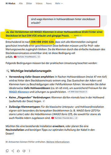

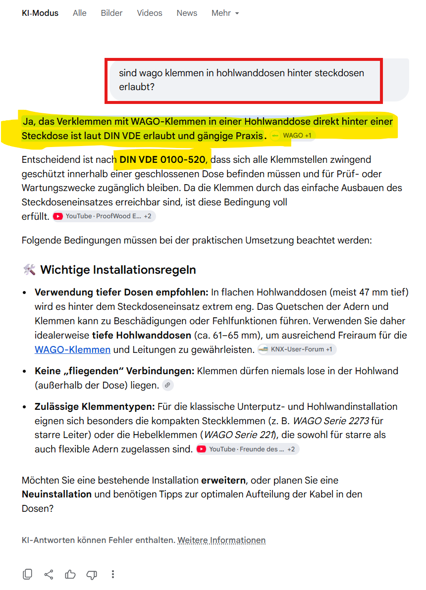

Ob es hierzu aber eine "VDE Regel" gibt die Klemmen hinter Steckdosen als nicht regelkonform ausweist, weiß ich nicht.

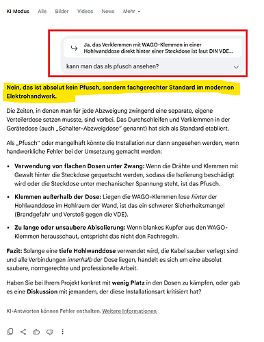

Zumindst das LLM sagt: JA!
Soweit mir bekannt, hat sich in den letzten Jahren (Jahrzehnten?) aber generell das klemmen direkt hinter Steckdosen etc. immer mehr durchgesetzt, um keine "häßlichen" Klemmdosen mehr zu benötigen. (Und Arbeit / Material zu sparen...)
Also wird das ein Elektriker eher nicht sagen, nehme ich an.

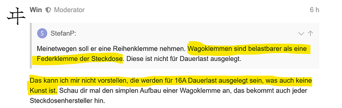

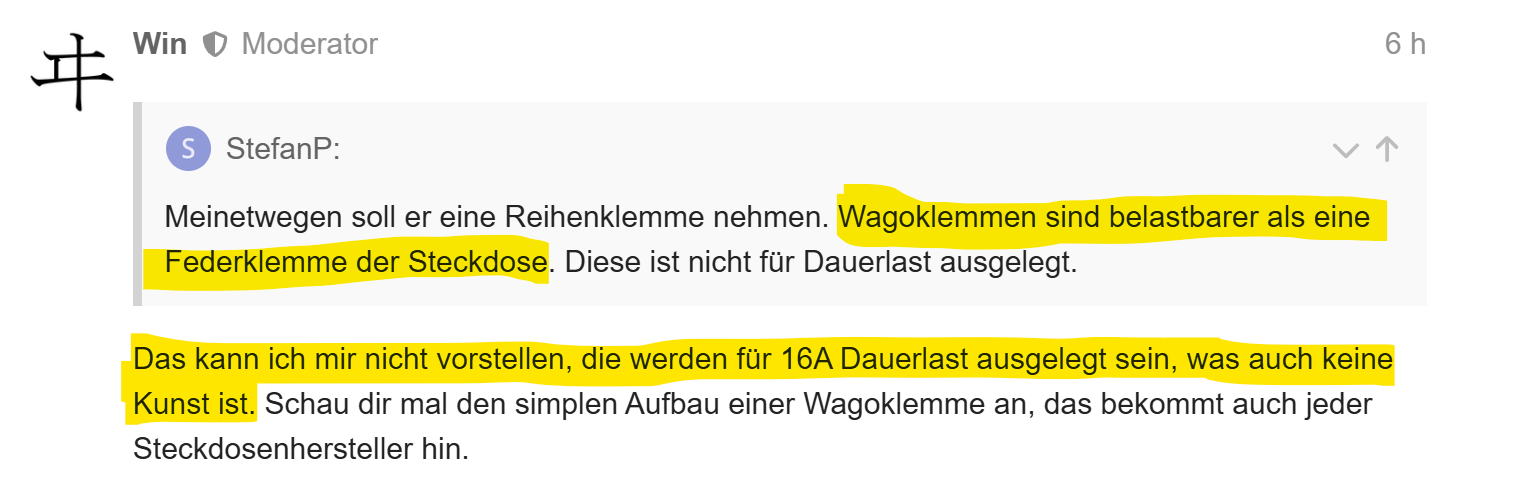

Meinetwegen soll er eine Reihenklemme nehmen. Wagoklemmen sind belastbarer als eine Federklemme der Steckdose. Diese ist nicht für Dauerlast ausgelegt. Sie kann kurzzeitig 16A, aber kein Dauerbetrieb. Nur weil er keinen Schukostecker benutzen möchte ( hier wäre noch mehr limitiert für Dauerlast ) heißt das nicht, dass man einfach eine feste Installation in der Steckdose vornimmt, weil man denkt, es ist in Ordnung.

Das kann ich mir nicht vorstellen, die werden für 16A Dauerlast ausgelegt sein, was auch keine Kunst ist. Schau dir mal den simplen Aufbau einer Wagoklemme an, das bekommt auch jeder Steckdosenhersteller hin.
Anders siehts beim Schukostecker selbst aus, da ist 16A Dauerlast fast nie freigegeben. Da hab ich auch schon zahlreiche verschmorte Steckdosen und Stecker gesehen.

Das LLM sieht das anders. Wie ich bereits geschrieben habe: Mir ist keine VDE Regel bekannt, die dagegen spricht - ich weiß aber nicht, ob es eine gibt.
Es scheint aber gängige Praxis zu sein, Klemmdosen "wegzulassen". Und dann muss man halt ggfs. auf die Art klemmen - wie sonst?
Scheint aber seit einiger Zeit so zu sein... Jedenfalls scheinen Klemmdosen bei Neubauten nicht mehr üblich zu sein. Wenn es jemand besser weiß, bitte ich um Korrektur.

Ich glaube, da erzählt die LLM was Falsches. Auch im gemauerten Neubau kenn ich Abzweigdosen.
Nachtrag: Da muss ich mich gleich korrigieren, da bin ich nicht auf dem aktuellen Stand. Die Abzweigdosen in der oberen Installationszone scheinen wohl tatsächlich auszusterben, stattdessen setzt man auf tiefere Schalterdosen und verkabelt dort. Passt also wohl doch, was die KI sagt. Meine Fachbücher sind doch schon ein paar Jährchen alt.

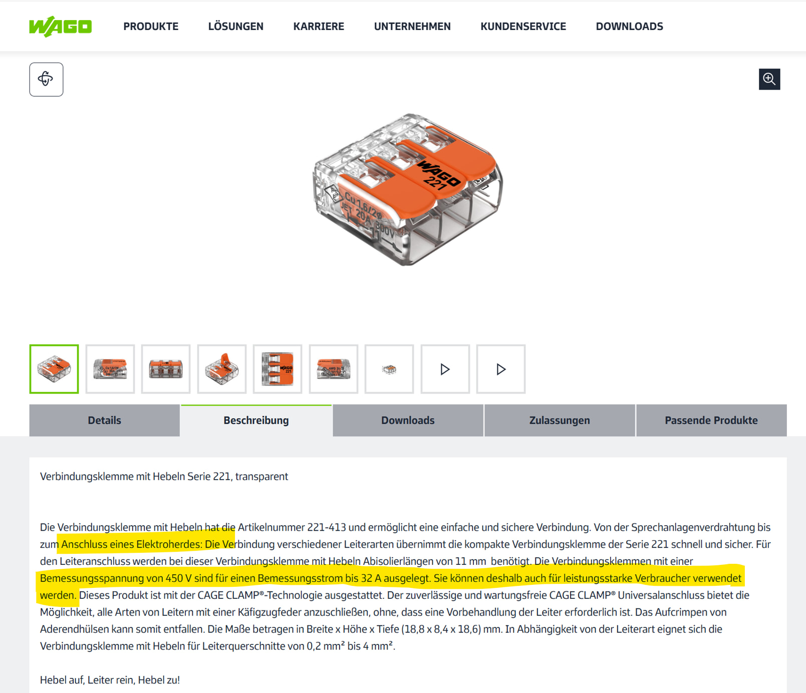

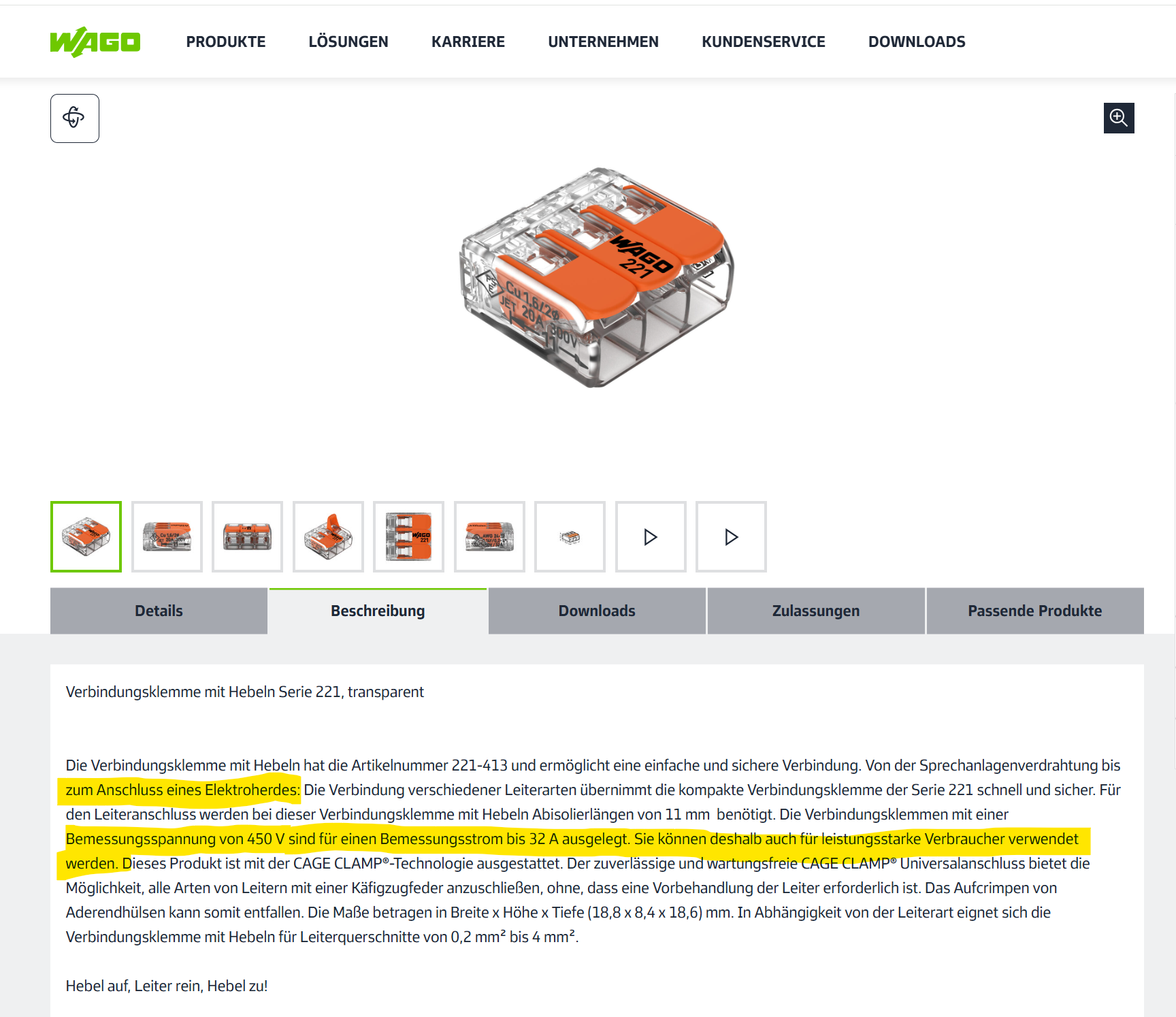

Da sagt Wago immer noch was anderes, um die ging es ja.
Verstehe ich jetzt nicht den Zusammenhang zu Wago. Mir ging es darum, wenn eine Kabel über mehrere Steckdosen durchverbunden wird, ob dann am Ende noch 16A belastet werden kann. Also ganz ohne Wagos, wie es ja bei einer typischen Installation ist.
Also LS -> Kabel -> Steckdose1 -> Steckdose2 -> Steckdose3 -> Schalter 2pol -> Klimaanlage.
Das stimmt eben nicht, lt. Hersteller sind es 32A - also doppelt so viel.

Und wie gesagt: Sollten die Klemmen der Flaschenhals sein - so kann man eben einfach Wago verwenden. Und die sind dann kein Flaschenhals weil die eben bis 32A freigegeben sind - nicht bis 16A.
Wer es "steckbar" haben will und dennoch bis 16A Dauerstrom, kann die blauen CEE Stecker und Buchsen nutzen. Die sind dafür ausgelegt und zugelassen. (wie die roten für 3 poligen Betrieb auch)
Klar, weil die 221er bis 4mm2 Querschnitt können.

Ja, die mit Hebel (egal welche Ausführung) gibt es nicht kleiner. (nur noch größer bis 6mm²)
Es gibt auch die zum Stecken (wie bei Steckdosen üblich) - die gehen dann (wie bei Steckdosen) nur bis 2,5mm².
Aber auch die sind mit 24A belastbar.
