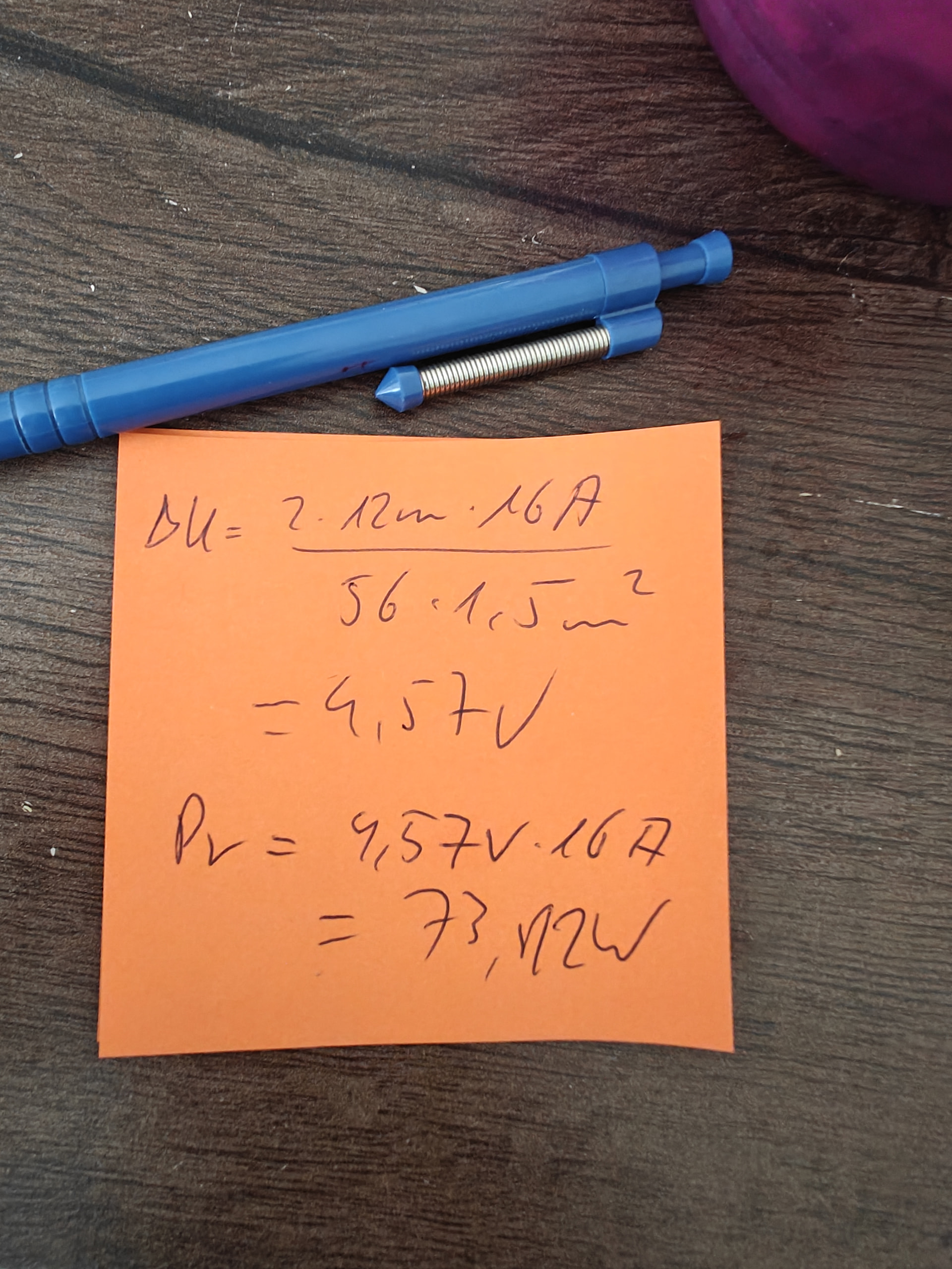

Nein. Weil es auf die Gegebenheiten ankommt. Ist es Verlegeart C? Dann sind es 12m wenn ich es richtig im Kopf hatte (beim Fragesteller). Sind die Leitungen gebündelt in der Wand, weil dann darf man nicht mehr volle Strombelastbarkeit nehmen. 12m sind 2,1% Leitungsverlust. Wurden irgendwo noch Klemmen eingebaut?
In der Hinsicht muss ich mich korrigieren. Es muss nicht zwingend 16A ausgebaut werden. Es muss nur alles andere überprüft werden ob es eingehalten wird und dann geht es.
Müsste alles in Ordnung sein..... Unter 6,9V
Es ist Verlegeart C weil auf oder im Putz. Da kannst du aber auch In20A absichern mit 1,5mm²
Es sind übrigens 1,99% Spannungsabfall. Für den Fall cos=1
Rest passt so.
Das ist kompliziert. Wenn dort von der Hausinstallation noch andere Leitungen abgehen und nebeneinander herlaufen dann ggf. nicht. Dazu sind das nur die Leitungsverluste dieses Kabels. Hängt das so an der Sicherung: Paletti. Ist da noch nen Abzweiger o.ä. siehts anders aus. Ist das im Leerrohr oder direkt in der Wand?
