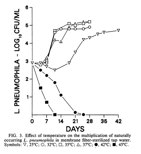

Laut der Quelle verschwinden ab 42 °C die Legionellen nach einiger Zeit, wenn ich das richtig verstehe. Sind die 55 oder 60 °C nur, damit der Speicher auch in allen Bereichen eine hoch genuge Temperatur erreicht?
Ab 45 °C gehen auch andere Bakterien zurück. Kann nur ein Bild einfügen.
Effect of Temperature, pH, and Oxygen Level on the Multiplication
of Naturally Occurring Legionella pneumophila in Potable Water
ROBERT M. WADOWSKY et al.
https://journals.asm.org/doi/pdf/10.1128/aem.49.5.1197-1205.1985?download=true
Ich bin einfach von typischer Anzahl Legionellen im Leitungswasser ausgegangen, wenn es bei mir am Boiler ankommt. Also irgendwas zwischen 1-10 KBE/100ml. Bei 640 KBE/100ml spricht man von mittlerer Kontamination, bei >10.000 KBE/100ml erst herrscht Duschverbot.
Wenn man nur von der Verdoppelung ausgeht: Wenn die sich z.B. in 24 Stunden verdoppeln und man zapft in dieser Zeit die Hälfte des Wassers aus dem Boiler, vermehren sie sich gar nicht weiter. Werden also ständig nach Verdoppelung wieder halbiert. Ich gehe mal von gleichmäßiger Verteilung im Speicher aus. Sollte da ein Biofilm sein, wo Legionellen anhaften, sich vermehren und massenhaft ins Wassser abgegeben werden können, siehts schon wieder anders aus.
Und genau diese Ablagerungen erzeugt man mit der Legionellenschaltung. Man bekämpft also die Legionellen in der Zeit, tötet einen großen Teil im Wasser ab (der Rest ist im VBNC-Zustand und überlebt, und der überlebt angedockt am Biofilm) und dann geht man auf die normale Temperatur zurück. Da kommen sie wieder in den Tank, vermehren sich, werden aber wieder ausgespült und je mehr Biofilm sich dann bildet, und durch die Ablagerungen des Kalk, welcher sich ab 60°C vermehrt ablagert, desto mehr können sich dann wieder ansiedeln, überleben, und die Konzentration so nach und nach erhöhen.
Würde man die Legionellenschaltung nicht einschalten, verhindert man Kalkablagerungen, Biofilm und Millieu, und daher auch eine weitere Steigerung von Legionellen im Wasser.
Und wieder: Wenn man also 50% des Tankinhalts nutzt ist eine Verdopplung egal. Stelle ich aber die Temperatur höher, verringer ich die Neubildung von Legionellen, erhöhe aber Millieu. Das Wasser ist auch länger drin, weil ich eben nicht 50% sondern nur 33% des Tankinhalts verbrauche, weil das Mischwasser dieselbe Temperatur hat.
Und das deckt sich dann mit den Verordnungen. Bei kleinen Speichern unter 400l und bei Leitungen unter 3 Liter….
