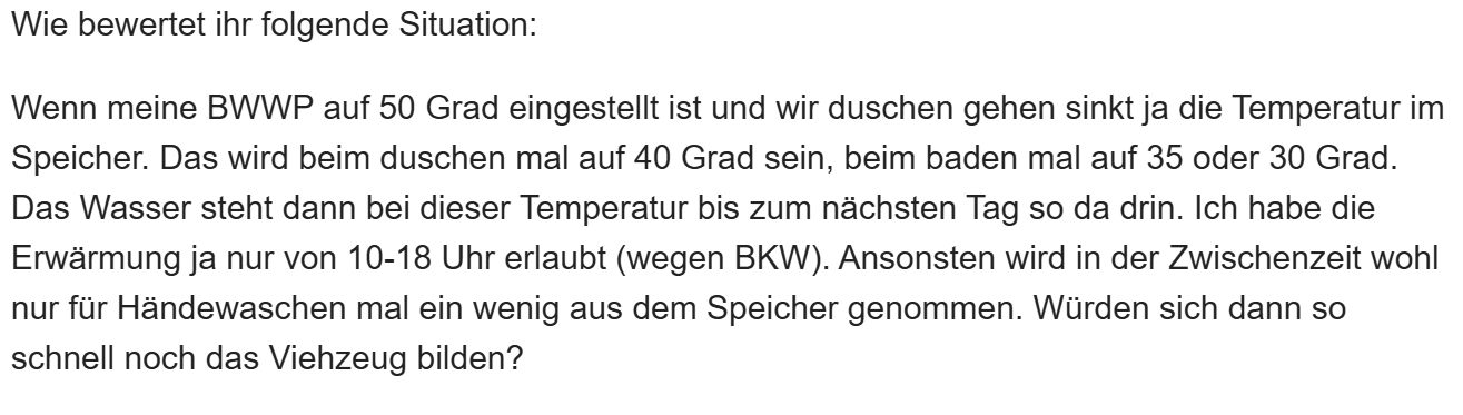

Aber wo bleibt hier die Logik? Die Legionellen werden ja wohl kaum derart “diszipliniert” sein, dass sie sich im Speicher in einer Ecke in Richtung Ausgang sammeln und frisches Wasser nicht “kontaminieren”. Und Frischwassernachspeisung wird ausdrücklich als “optimale Lebensbedingung” genannt. Es ist schon klar: Wenn die Konzentration der Legionellen aufgrund der vorherrschenden Bedingungen im Speicher steigt - dann nimmt sie durch Zufuhr von Frischwasser verhältnismäßig für den Moment wieder ab. Aber die Kontamination bleibt ja bestehen, wenn die Bedingungen für Vermehrung gegeben sind.
Wenn nun also wie beim TE beinahe 24h perfekte Bedingungen für Vermehrung der Legionellen herrschen, dann wird es wohl keinen großen Unterschied mehr machen, wenn dann auch mal Wasser abgelassen wird. Wenn dort täglich über mehrere Stunden hinweg der Speicher geheizt wird bis max. 50° (irgendwo im Speicher, sicher nicht überall), dann steht das vermutlich kurz so. Dann wird geduscht etc. - die Temperatur sinkt auf 30-35° ab. So steht das dann bis zum nächsten Tag 10 Uhr und es geht von vorne los. Wiki sagt Verdoppelung der Konzentration zwischen 30-45° innerhalb 3h. Also schöner kann man es den Legionellen offenbar nicht machen.
Wenn also das Wasser im Speicher ohnhin durchgehend kontaminiert bleibt (weil der nie geleert wird) und derartige Temperaturen die perfekten Bedingungen für die Vermehrung darstellen - wie kommst du dann zu deinen Schlussfolgerungen? Das ergibt für mich keinerlei Sinn.

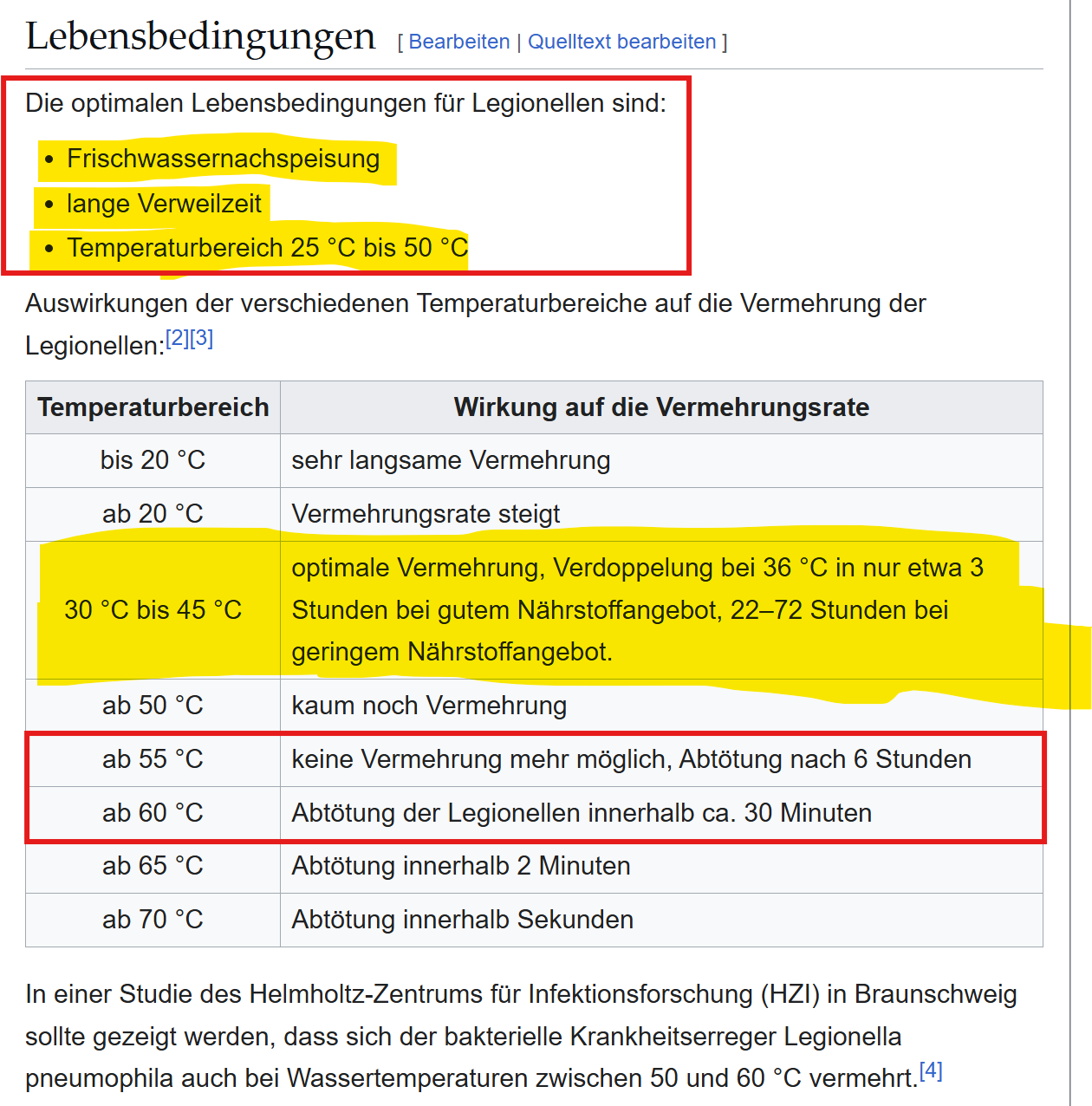

Für eine Einschätzung interessant, wie die Verdoppelungsrate der Legionellen ist, also die Zeitspanne, wie sie sich verdoppeltn:
  • 25 Grad - 36,1 Stunden
  • 32 Grad - 16,8 Stunden
  • 37 Grad - 28,8 Stunden
(Quelle: 2023-05-19: Das erstaunliche Temperaturverhalten von Legionellen | viega.de)

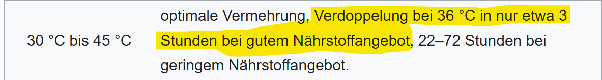

Scheint also im Bereich um 32 Grad das Optimum zu sein. Leider findet man keine Werte, wie es über 37 Grad weiter geht.
Es ist recht wahrscheinlich, dass es z.B. bei 45 Grad schon im Bereich 60 Stunden für eine Verdoppelung sein wird.
Selbst wenn man also 1 Woche das Wasser bei 45 Grad stehen lässt, wäre es die 8 fache Menge an Legionellen. Da ist man vermutlich immer noch meilenweit entfernt von einer gefährlichen Kontamination. Vermutlich kommen auch daher die Empfehlungen, dass nur einmal pro Woche ein Legionellenprogramm gefahren wird.

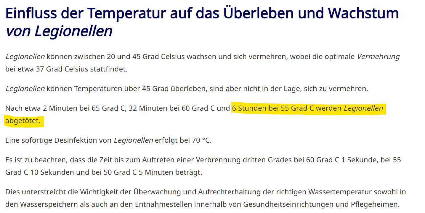

Zumindest bei den von dir genannten 55° könnte man - vorausgesetzt die werden auch wirklich dauerhaft gehalten - relativ sicher sein:
Quelle:
https://www.health.qld.gov.au/public-health/industry-environment/environment-land-water/water/risk-management/plan/implement/monitoring-temperature

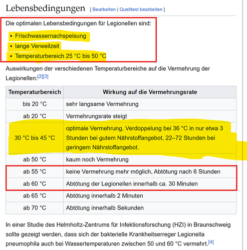

Da sagt wiki - in Abhängigkeit vom “Nährstoffangebot” - was völlig anders:
Wobei man halt das “Nährstoffangebot” (=Biofilm in der Anlage / dem Speicher?) nicht kennt und es wohl nicht nur vom Alter, sondern vielen weiteren Faktoren wie der Wasserqualität die reinkommt etc. abhängt?
Was für mich aber sehr viel relevanter erscheint:
Was bedeutet das nun? Der “Zähler” fängt ja nicht nach jedem “zapfen” bei 0 an - weil 1. immer “Altwasser” zurückbleibt und 2. sich das neue Wasser damit sofort vermischt. Also einfach zu sagen: “Also rechnerisch bezogen auf die Menge wird das Wasser alle 3 Tage getauscht” scheint mir da nicht zielführend zu sein?

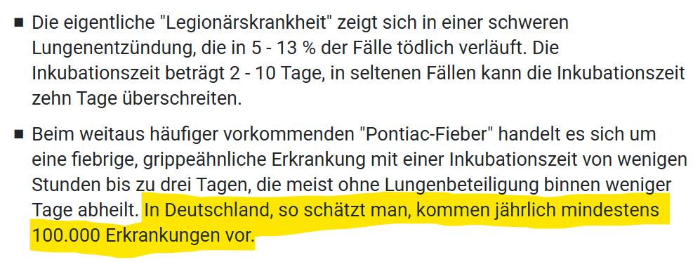

Ich glaube auch nicht, dass Erkrankungen wirklich so extrem selten sind - wie es hier dargestellt wird:
Quelle: Gesundheit Legionellen
Mindestens 100.000 im Jahr GESCHÄTZT sind ja auch nicht “nichts”. Aber eben geschätzt…

Ich glaube das Thema wird erst so richtig relevant werden, weil eben die Brauchwassererwärmung mittels WP noch relativ neu ist und entsprechend noch nicht so extrem verbreitet. Bei anderen Arten der Warmwassererwärmung war es ja kein Thema - denn da haben das eben auch nur relativ wenige (geraten???) gemacht, dass die so niedrige Temperatur nutzen.
Aber man wird sehen, Panik ist sicher unangebracht - sich darüber ernsthaft Gedanken machen aber sicherlich angebracht.
