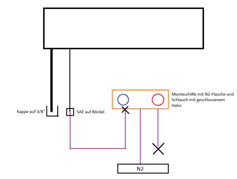

Habe deswegen mir gedacht, mal das Innengerät seperat mir anzuschauen. Habe hierzu die mitgelieferte Blindkappe der 3/8 Zoll Leitung benutzt um diese abzudichten und einen SAE 1/4 Zoll Schlauch an den anderen Anschluss angeschlossen. Weiß nicht ob das eigentlich so gedacht ist, mit dem Anschluss des Schlauches an die Bördelverschraubung, ab scheint bei mir dicht zu sein.
Nachdem ich einen minimal undichten Schlauch (habe insgesamt 6 Schläuche da) aussortiert habe und auch die Monteurhilfe als auch die 3/8” Blindkappe und die SAE-Schlauch-Bördelverbindung des Gerätes mittels Seifenlauge als auch mit einem Wasserbad auf Undichtigkeiten überprüft habe, fällt der Druck nun noch immer ab. Um genau zu sein innerhalb von 16h von ca. 57 PSI auf 35 PSI. Also habe ich mich ans Gerät gemacht und dieses geöffnet und die Lötverbindungen der U-Rohre als auch die Aufzweigungsstellen mit Seifenlauge besprüht. Dabei konnte ich aber nirgends Blasenbildung feststellen.
Um sicherzugehen, dass aufgrund undichter Ventile kein Druck über die Monteurhilfe abfällt, habe ich diese wie gesagt in einem Wasserbad auf Undichtigkeiten überprüft als auch die Seite an der die Stickstoffflasche hängt unter 5 bar Druck gestellt (höher als die Seite die am Gerät hängt). Dort ist auch kein Druckabfall zu beobachten, wobei ich das Ventil dort geöffnet ließ und einen Schlauch mit verschlossenen Hahn dort angeschlossen habe, damit das Manometer auch tatsächlich den Druck dort anzeigt.
Hier noch eine Prinzipskizze vom ganzen Setup:
So langsam bin ich echt am verzweifeln, da ich ja vermute, dass irgendwo am Innengeräte eine Undichtigkeit ist, aber ich dort keine finden konnte und ich deswegen wieder vermute, dass doch die Schläuche/Verbindungen vielleicht irgendwo undicht sind. Habe wie gesagt alle in diesem Bild markierten Teile mit Seifenlauge besprüht und dabei kamm es nirgends zu Blasenbildung (das schwarze Butylband? habe ich dort belassen und alle Öffnungen mit Seifenblasen benetzt, die sich aber nicht weiter wölbten durch eine Leckage):
Was denkt ihr, ist ein deratiger Druckabfall mittels Seifenlauge gut zu erkennen oder habe ich vielleicht auch nicht genau genug geschaut bzw. ist die Lauge verdunstet bevor es zu einer Blasenbildung kommt. Die Verdunstung konnte ich bei der Überprüfung der Monteurhilfe und den Bördelverbindungen des Innengerätes mittels Wasserbad zumindest ausschließen (habe dort mehrere Minuten das Wasserbad beobachtet und keine Blasenbildung feststellen können).

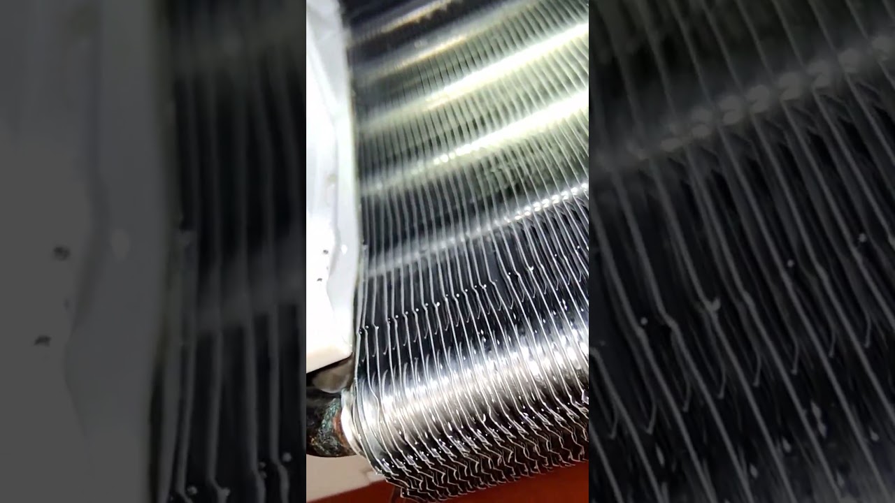

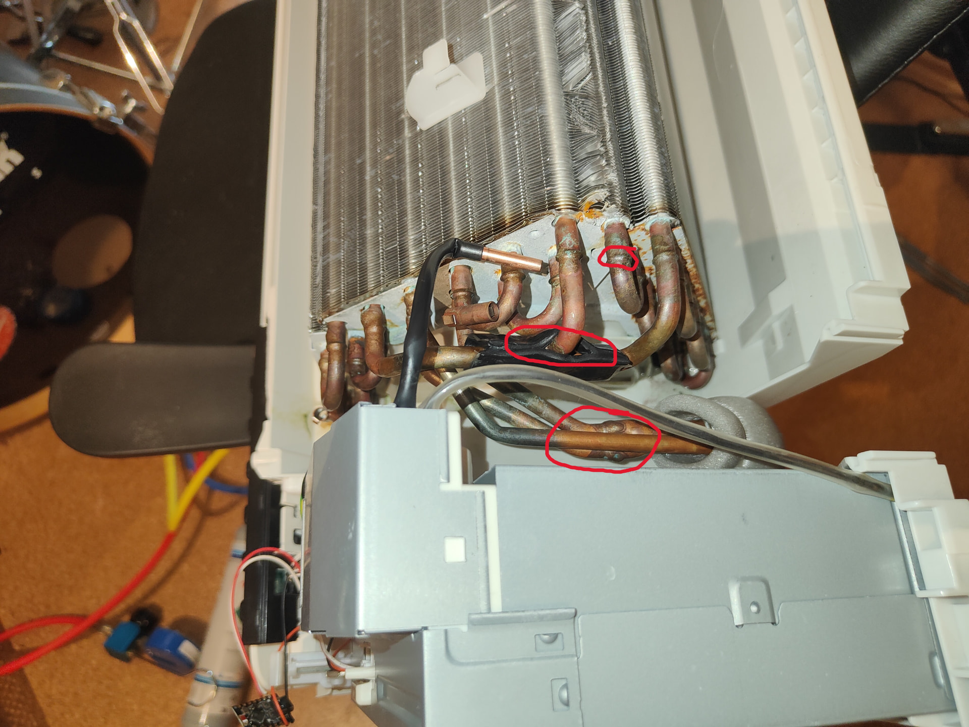

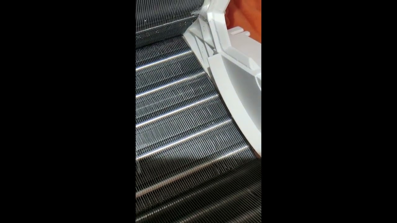

Ich habe gute bzw. auch schlechte Neuigkeiten. Ich habe jetzt das ganze Gerät auseinander gebaut und die Badewannen-Methode angewandt​:sweat_smile: Und siehe da, direkt zwei Leckagen gefunden, aber an Stellen sind, wo ich sie eigentlich nicht erwartet habe (hatte gedacht, dass dort keine Lötstellen wären). Könnt euch dazu das Video anschauen:
Jetzt ist halt die Frage, wie es mit Garantie/Gewährleistung aussieht. Habe das Gerät bei Shop-Clima in Italien bestellt und es wurde am 29.04.2024 bezahlt. Also zum einen bleibt da echt nicht mehr viel Zeit bis die Gewährleistung abläuft. Zum anderen mache ich mir eh nicht viel Hoffnung, dass die sich überhaupt dafür interessieren. Wie würdet ihr jetzt vorgehen?
Ich habe übrigens noch ein Innengerät und frage mich, wenn es aus der gleichen Charge kommt, ob dieses nicht vielleicht auch irgendwann das gleiche Problem bekommt. Bisher ist es noch dicht.

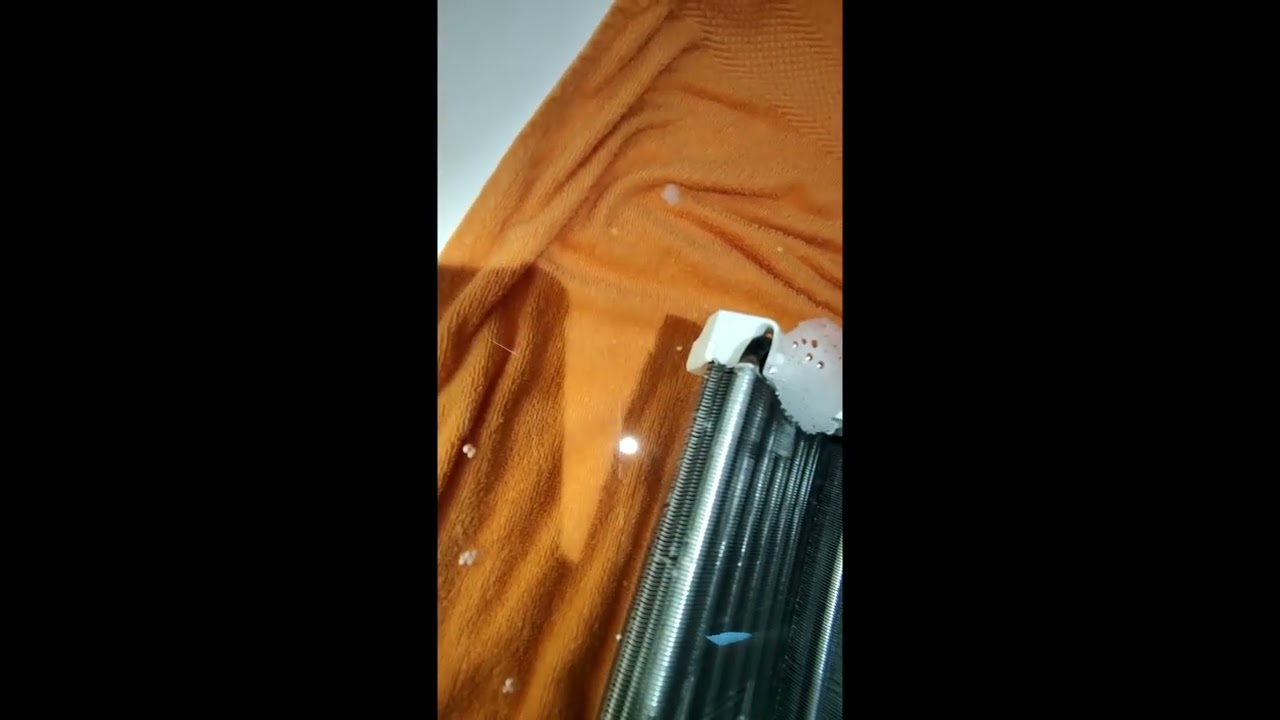

Einen Teil hatte ich noch nicht unter Wasser und dort habe ich jetzt ein noch größeres drittes Leck gefunden:
Also das hätte ich ja echt nicht erwartet bei einem zwei Jahre altem Gerät.
oh krass. sofort bei denen melden und die videos mitschicken!
Aber daß das erst nach fast 2 Jahren undicht wird find ich ungewöhnlich. sieht ja nich gross oxidiert aus
Finde das Schadensbild auch etwas merkwürdig, denn dort hinten sind die Röhren doch nur gebogen und ist nicht gelötet. Also kann es doch nur schlechtes/zu dünnes Material sein, dass bei der Produktion Mikrorisse bekommen hat, die durch die thermische Zyklen gewachsen sind. Durchoxidieren können die Röhren ja nicht in so kurzer Zeit nicht.
Habe übrigens das ganze auch für >1h in der Badewanne liegen lassen, um einen eventuell Lufteinschluss innerhalb der Lamellen ausschließen zu können, aber es entstehen weiterhin die gleiche Menge an Blasen.
Ich frage mich, ob ich die Videos direkt so schicken sollte. Nicht das nachher kommt, dass ich selbst Schuld bin, da man den Verdampfer nicht in ein Wasserbad legen sollte, da hierdurch Schäden entstehen können. Sowieso erwarte ich, dass die Frage nach einem Nachweis für den Einbau der Klimaanlage durch einen Fachbetrieb kommt. Gibt es da schon Erfahrungen hier im Forum, hinsichtlich dem Umgang mit Kunden bei Shop Clima?

Habe nun das andere Innengerät auch noch überprüft und wie zu Erwarten gab es hier auch Leckagen (wenn auch etwas kleinere). Die eine Leckage befindet sich auch an der gleichen Stelle wie beim anderen Gerät (Ecke von Verdampfer). Also das sollte ja jetzt offensichtlich sein, dass hier ein Produktfehler vorliegt. Hier noch ein Video vom Leck:
