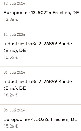

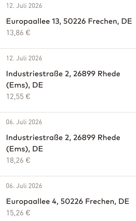

Wir laden nur selten auswärts, das sind nur Kleinbeträge. Meine Frau war gerade an der Nordsee und hat zum Beispiel für die 1.200km 60€ +10€GG bezahlt. Fliegen und Kreuzfahren sind schon seit dem letzten Jahrtausend tabu für uns.

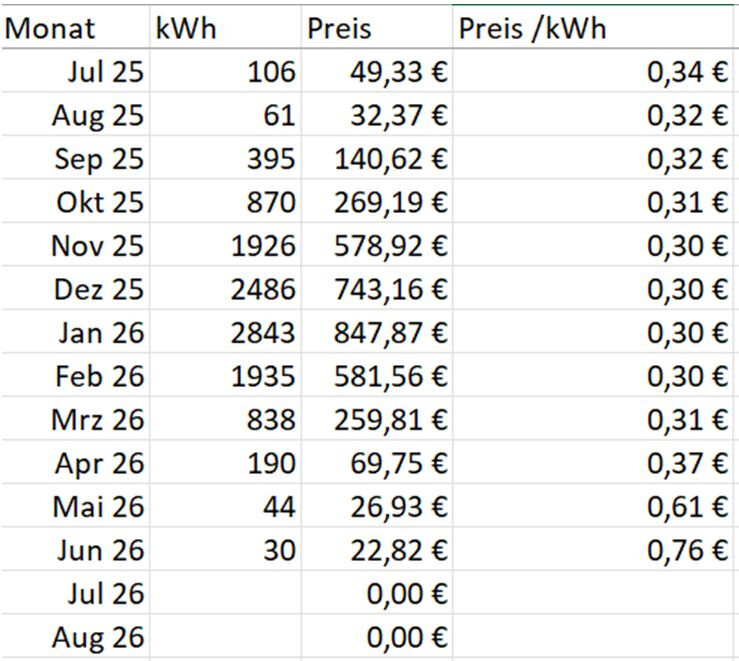

Hier noch die Verbräuche je Monat

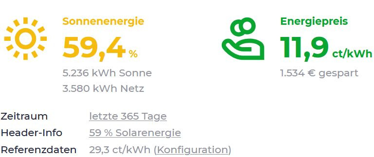

und die EVCC Jahresbilanz:

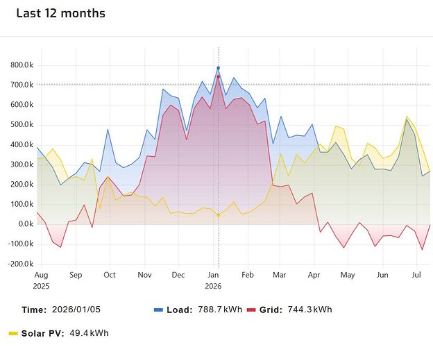

Hier noch die grafische Übersicht der letzten 12 Monate. Die “schlechteste” Woche ist markiert, hier hätten wir 240kWp gebraucht, um autark zu sein. Man sieht auch den Versuch, die PV-Leistung zu modulieren, um in den Überschusszeiten netzverträglicher zu sein. Außerdem gab es letzten Monat einen neuen Spitzenwert für die Hausbatterie, 600kWh wurden umgesetzt. Ursache war die notwendige Klimatisierung durch die extremen Temperaturen.
