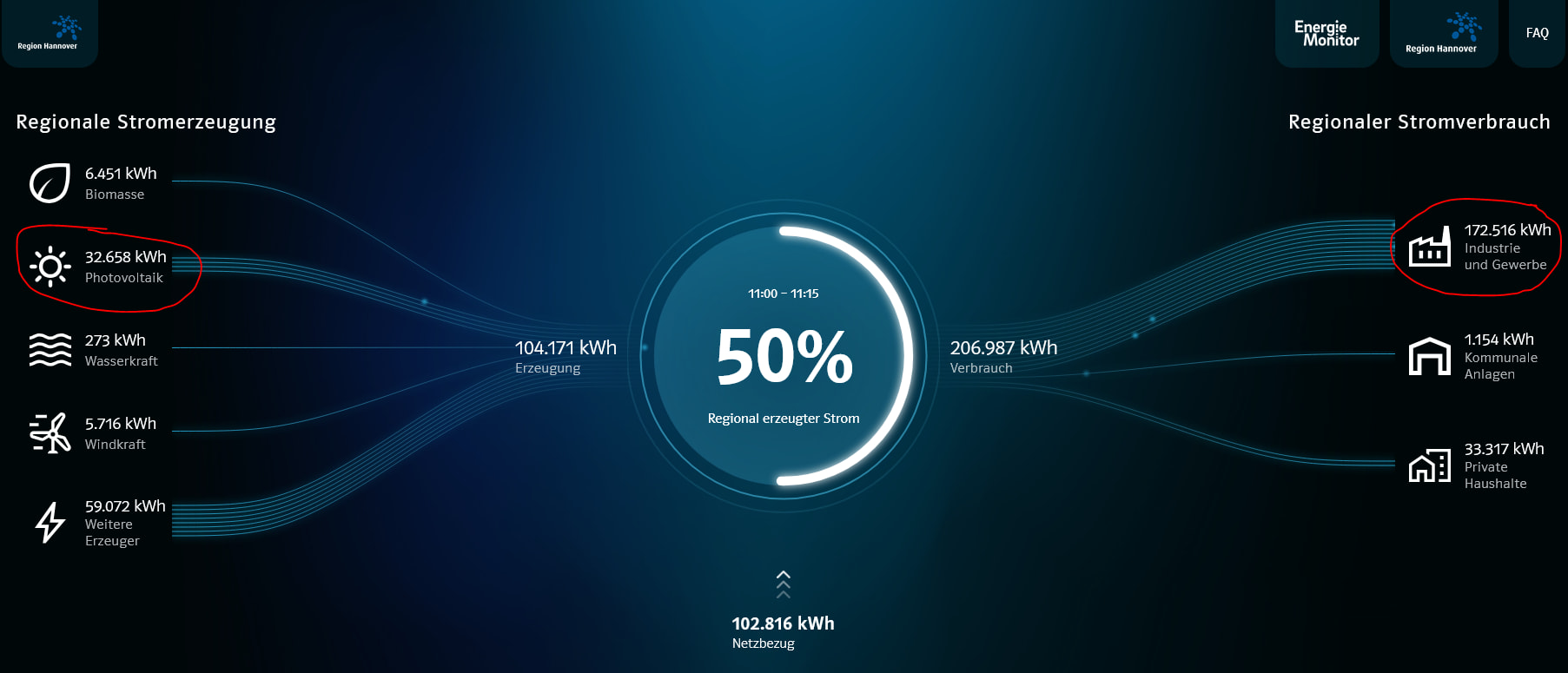

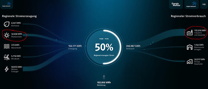

Ob nun Netzbelastung hin oder her - mir persönlich wäre die Netzbelastung schnurz, wenn wir denn am Netz wären, da erneuerbarer Strom ja von allen Seiten gewollt ist - würde ich halt liefern. Aber ganz gleich ob Netzbelastung oder nicht, dein eingespeister Strom sorgt ja IMMER dafür dass an anderer Stelle weniger erzeugt werden muss. Ob nun im Ortsnetz oder regional. Allerdings sind die Mengenverhältnisse geradezu niedlich, also private Erzeugung und z.B. gewerblicher Bezug in der gleichen Region, siehe Beispiel Region Hannover:
Wobei die PV Arbeit hier leider nicht in privat oder gewerblich erzeugt unterschieden wird.
Mir nicht. Und zwar ergibt es doch keinen Sinn, dass wir ohne Verstand jedem seine 50KW Leitung hinlegen, wenn wir ansich viel weniger brauchen. Und es ist weniger. Die meisten kommen mit viel weniger aus. Und das würde Geld beim Ausbau einsparen, da kann man woanders ausbauen, irgendwo wo es mehr einspart.
Macht man doch unternehmerisch und auch privat so. Low hanging fruits.
Das diskutieren wir hier immer und immer wieder. "Netzdienlich" ist mir aber ziemlich wurscht (wobei wir ziemlich netzdienlich sind, wir haben weder Bezug noch Einspeisung). Die Politik will erneuerbare Energie, die soll sie haben. Dann muss sie dazu eben auch die Infrastruktur bereit stellen (lassen). Aber eben für bidirektionalen Energiefluss denn es soll ja nicht nur erneuerbare eingespeißt sondern auch damit getankt und geheizt werden.
