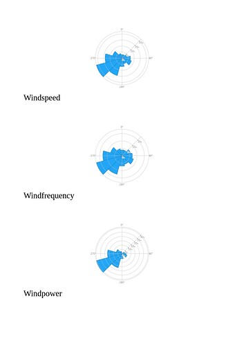

Mit obiger Erkenntnis, welcher Wind überhaupt nutzbar ist, bin ich auf die Suche nach geeigneten Daten gegangen. und auf folgende z.B. Website gestoßen :slight_smile:
Zunächst sieht das niederschmetternd aus. Aus der Erkenntnis das die Haupt-Energierichtung der Windkraft nicht mit diesen Daten ermittelbar ist, habe ich weitergesucht.
Die Daten Fand ich dann im Global Wind Atlas.
Folgende Daten ergeben sich dann für meinen Standort.
Damit sind wir dann in der Lage fast die ganze verfügbare Energie mitzunehmen.
Mit diesen Daten bin ich dann in die Statistiken fur die Windgeschwindigkeiten gegangen.
Uns interessiert eigentlich nur der Winter, denn nur da haben wir noch ungedeckten Bedarf an Strom.
Dann ist der Wind auch am stärksten im ganzen Jahresverlauf.

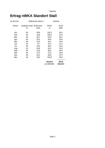

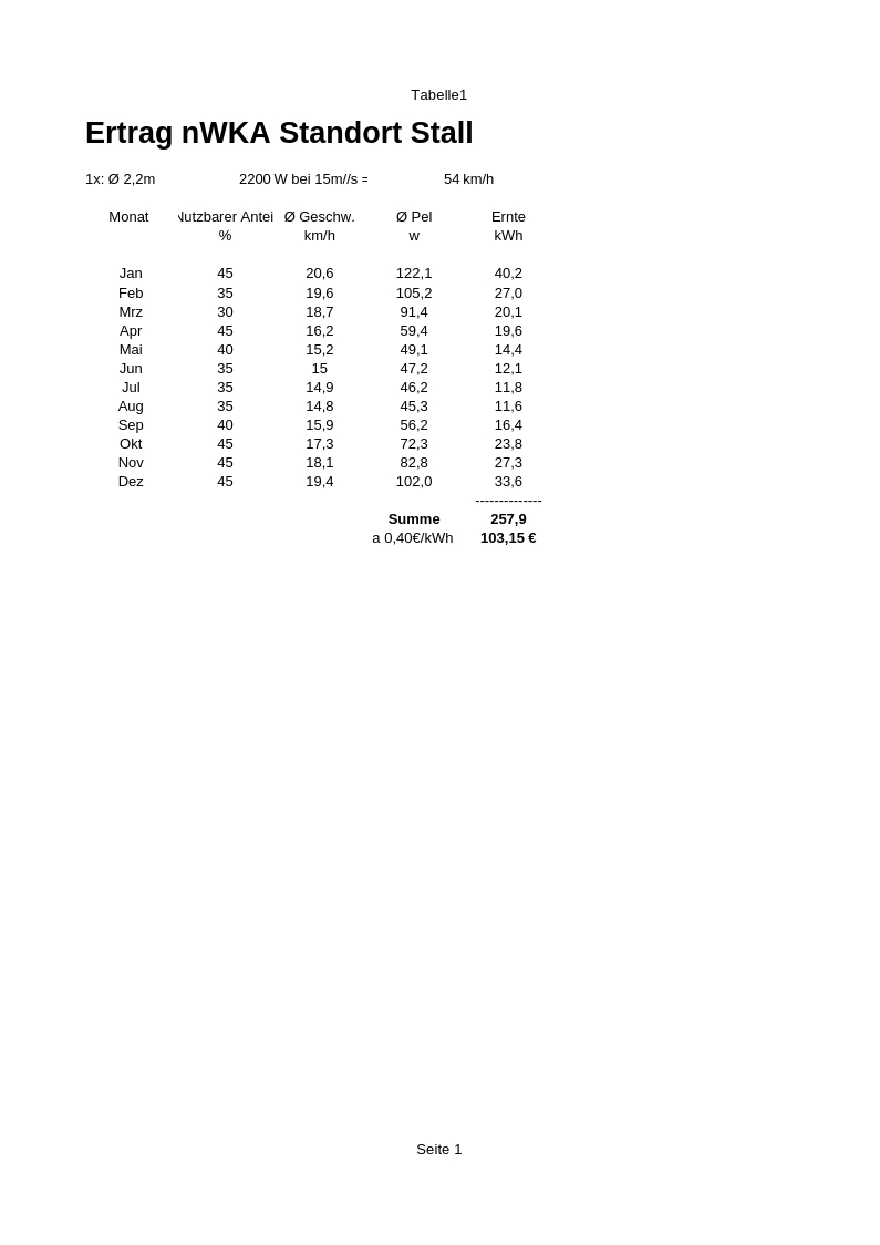

Aus dem vg Dokument von "Weatherspark" habe ich aufgrund der Diagramme für die Windrichtung und der mittleren Windstärke eine untere Abschätzung der Ertragslage gemacht. Diese krankt allerdings an der unbekannten Leistung bez. auf die Windgeschwindigkeit. Ich habe nur die Leistungsdaten für einen dreiblättrigen Rotor. Ich habe den mit fünf Blättern. Es wird allgemein von einem 60% höheren Ertrag ausgegangen. Dieses Thema ist stark umstritten.
Die Tabelle wurde mit den allgemeinen Weibull-Parametern für Niedersachsen errechnet.
Inwiefern die hier zutreffen,steht in den Sternen. Zum Errechnen des Ertrages habe ich einen auf einer Website verwendet, die Ergebnisse und der Link sind leider bei einem Computercrash verloren gegangen. Die Tabelle gilt für drei Rotorblätter, ohne Weibull-Korrektur.
Die Weibull-Korrektur mit dem fünfblättrigen Rotor bringt etwa den Faktor 3,5 in den Ertrag.
Damit wäre man bei ganz grob bei 4 bis 5kWh am Tag im Winter, also die Hälfte unseres Grundbedarfs am Tag. Damit wäre die Anlage in Eigenhilfe wirtschaftlich sinnvoll.

Schöne Tabelle, Chapeau
Ein paar Anmerkungen bitte:
  • Ich vermute die Leistung von 2200 W bei 15 m/s und Durchmesser 2,2 m sind Herstellerangaben.
    Habe mir erlaubt, das mit einer erwachsenen 162 m Durchmesser Vestas Anlage zu vergleichen. Die Wirkungsgradrechnung ergibt gleiche Werte. Und das ist, was ich mir beim besten Willen nicht vorstellen kann. Mir scheint die 2200 W Angabe deutlich zu optimistisch, mit Verlaub.
  • Meine direkte Leistungsrechnung (vgl. meine vorige EInlassung) kommt bei dem etwas größeren Rotordurchmesser auf ca. 140 W und im Jahr auf 191 kWh. Aber sei es drum, ob das nun 258 oder 191 kWh/a sind, ist vermutlich von der Wirtschaftlichkeit völlig egal.
  • Windkraftanlagen können nur Energie aus dem Wind ernten bis zum einem Betz-Maximum von 16/27 = 59%. (Reduzierung der Windgeschwindigkeit auf 1/3 hinter dem Rotor). Dabei spielt es erstmal keine Rolle, wieviel Rotorblätter eine Anlage hat. Allerdings erhöht sich mit der Zahl der Rotorblätter und der größeren Versperrung die Ausbeute bei Leichtwind etwas, gleichzeitig geht aber insgesamt Wirkungsgrad verloren (mehr umströmte Rotorfläche). Der wesentliche Unterschied der alten "Western"-Anlagen im vergleich zu den modernen Windrädern besteht aus der Reduzierung der Umfangsgeschwindigkeit, damit der Drehzahl. Einfacher ausgedrückt: eine 3-Blatt Anlage würde einfach nur schneller laufen und mehr quietschen :slight_smile:
  • Was ist denn der nutzbare Anteil in der Tabelle? Soll das die Weibull-Verteilung enthalten?
  • Die erwachsenen Anlagen haben übrigens eine "Cut-In" Windgeschwindigkeit. Liegt üblicherweise bei ca. 3 m/s. Darunter drehen die gar nicht erst. Für 5 blättrige Anlagen sollte das bei etwa 2 m/s liegen. Da gilt zwar auch Weibull, aber wird nicht genutzt, geht aber in die Ermittlung der Jahres-Volllaststunden ein.
  • Um einen Vergleich in Bezug auf Vollaststunden anzustellen, muß erstmal auf 12 m/s normiert werden. Dann bringt die Mühle noch 1.126 W bei 12 m/s. Die 257,9 kWh aus der Tabelle würden dann auf 257.900 / 1.126 = 230 h/a Volllaststunden schließen. Scheint mir für eine Kleinanlage erstmal nicht abwegig, ist aber nur ca. 10% einer großen Anlage. Deshalb fasst auch niemand die kleinen Anlagen wirklich an. Wie sagte die Indianeroma: "Wenn Du merkst, dass das Pferd tot ist, nimm ein anderes Pferd". Setze auf PV mit einem Speicher, der ca. 120% des Tagesbedarfs abdeckt. Just saying...

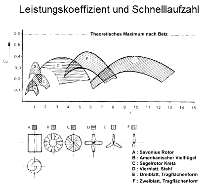

Man kann das schon umrechnen. Ein Problem ist mein 5-blättriger Rotor.
Das ist nicht so einfach umrechenbar. Da spielen Schnelllaufzahl, Endwirbel uvm. dominate Rollen.
Genauso ist das mit großen Windkraft-Anlagen, die in laminaren Strömungen arbeiten. Sie sind mit dem Betrieb in den Turbulenzen in Bodennähe nicht vergleichbar.! Diese Milchmädchenrechnungen helfen hier nicht weiter.
Beispielhaft mal die optimale Schnellaufzahlen für Rotoren :
Bild ist aus Wikipedia gemeinfrei.
Hier zeigt sich klar wo der Hund begraben ist. Ein fünfblättriger Rotor hat mehr Moment bei kleinerer Drehzahl, ober auch mehr Verluste bei starkem Wind.
