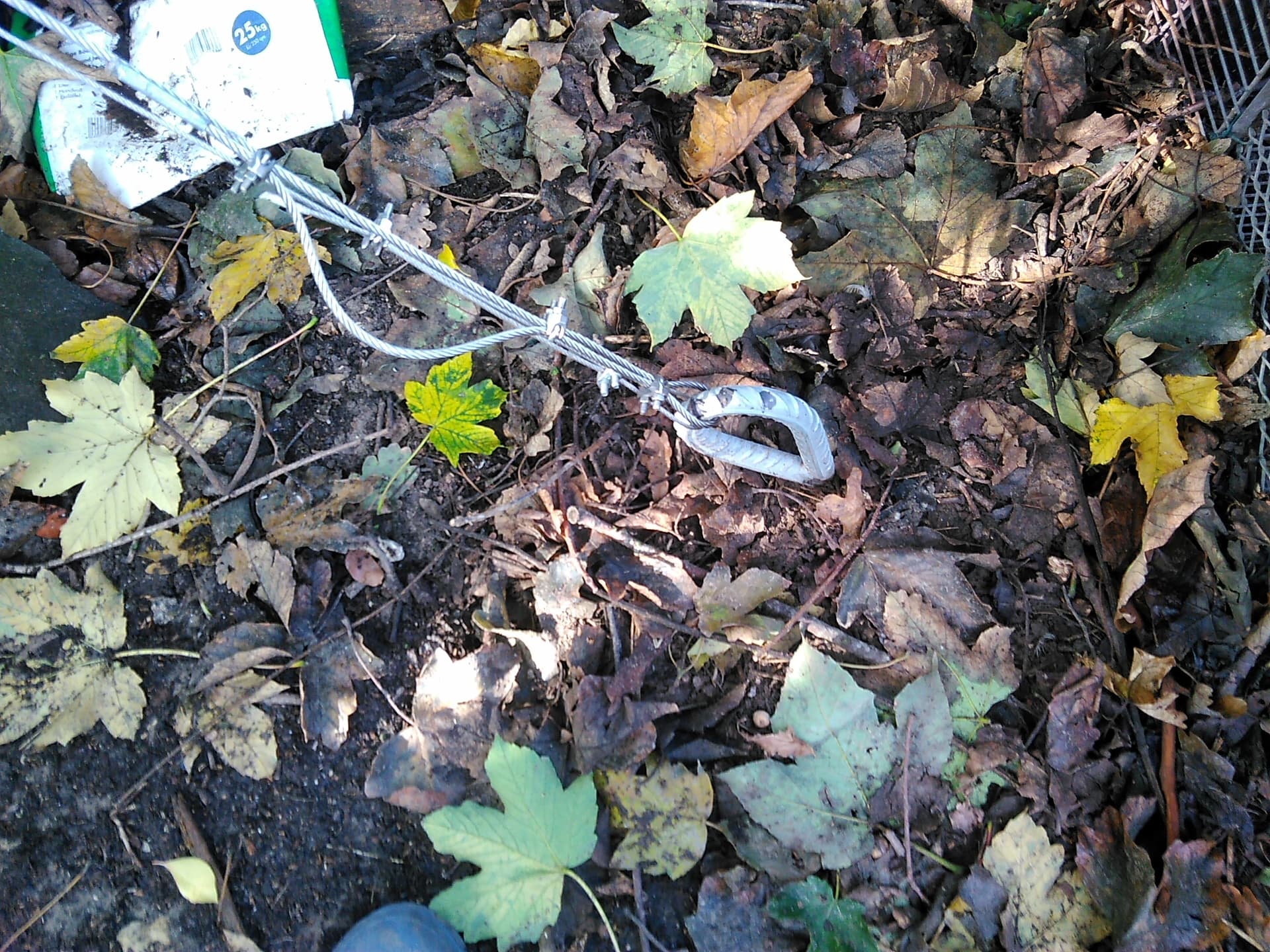

Nun mal was zur Verankerung.
Ich werde in Zukunft Seil-Klemmen meiden. Zumindest die aus V4A-Stahl waren sehr verschleißanfällig. Also oft kann man die nicht umschrauben, das Gewinde nutzt sich schnell ab. Gute Erfahrungen habe ich hingegen mit dem "Flämische Auge" gemacht. ist leicht herstellbar und wesentlich verschleißfester.
Meine Boden-Anker sind 120cm lang und können bis 2,5to aufnehmen. Dazu sollte man den Boden vorbereiten und aufarbeiten, sonst wird der Anker herausgezogen.
Ein Beton-Fundament war hier nicht möglich, deshalb auch hier ein Erd-Dübel mit 1,5m Länge. Auch hier habe ich den Boden aufgebessert.
Falls die KWA geklappt wird, muss man beim Dübel beachten, daß er keine Verdrehsicherung bietet. Diese mußte durch einen separaten Lenker geleistet werden.
Alles in allem steht sie jetzt stabil.

Unser Boden ist stark unterschiedlich und quillt bei Regen ungleichmäßig auf.
Das führt zu leichten Kipp-Effekten des Mastes, obwohl an den Verankerungs-Punkten keine Veränderungen erkennbar sind. Einen Einfluß auf die Standfestigkeit scheint es nicht zu haben.
Geologen vor: Was kann man da machen ??
LG Jörg
1,2 und 1,5 m nach unten finde ich sehr wenig. Trotz lehmhaltigem Boden habe ich, für meine windanfällige 12 Modul Drehanlage, mehrere 2m tief und ca. 20cm Durchmesser gebohrt und mit Beton gefüllt.
Mein Statiker: nicht rechtwinklig sondern leicht schräg bohren bringt viel und Gewicht, Gewicht und nochmals Gewicht gegen den Wind.
Die sind schräg drin.!
Das ganze Gelände ist in Bewegung, weil unter uns eine Mineralschicht ist, wie in ganz Niedersachsen, mal dicker mal dünner; von daher ist auch der Quell-Effekt nicht gleichmäßig.!
Ich denke dem kann man nur Konstruktiv begegnen und die Anlage "flexibel" gestallten.
Alles auf drei Ankerpunkte reduzieren. Und da muss etwas Nachgiebigkeit gegen Biegung drin sein.
Das sehe ich auch so.!
Ein Mast sollte nicht statisch überbestimmt sein.
Vor allem dann nicht, wenn der Untergrund nicht steif ist.
Eben, sonst kommt es zu Verspannungen in der Konstruktion.
Ein Bekannter von mir macht kommerziell in KWAs. Er meinte die meisten hätten ein Kugelgelenk am Mastfuß. Bei mir ist werksseitig ein Scharnier vorgesehen.
Das Bild zeigt den sichtbaren Teil des Erdankers.
Ich habe bewusst auf Spannschlößer verzichtet. Bei der Entscheidungsfindung war mir der hohe Verschleiß der Seilklemmen nicht bewusst.
Die Länge von 1,2m ergab sich auch aus der Nähe zur Grundstücksgrenze. Ich darf die auch unterirdisch nicht verletzen.
