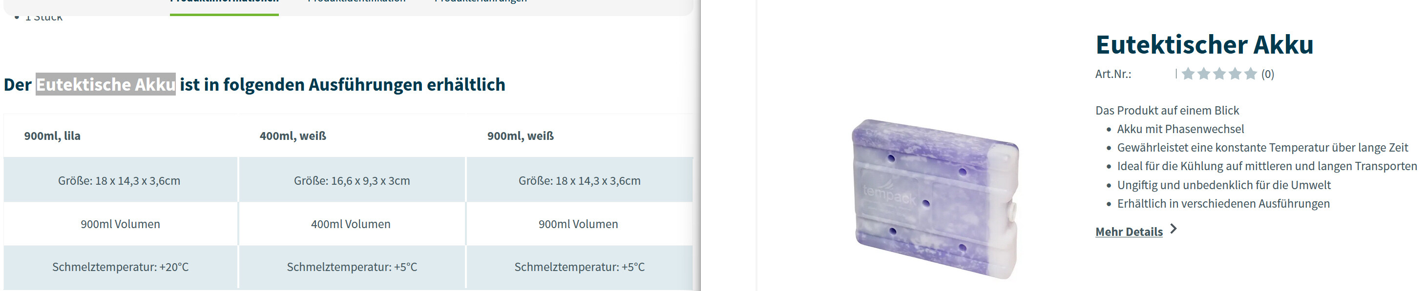

vielleicht kann man die Temperatur im Schrank konstant halten in den Ausschaltzeiten, wenn man in den Kühlschrank Kühlakkus mit dem passenden Schmelzpunkt legt. Diese halten dann die Temperatur konstant, indem sie die Energie für den Aggregatszustandswechsel aus dem sich aufwärmenden Kühlschrank nehmen. Tagsüber wird dann das verwendete Kühlmittel durch PV-Überschuss wieder gefroren z. B. bei 5°C und Nachts wieder verflüssigt.

Ja, das sollte gehen, hatten wir hier auch schonmal diskutiert. Jojobaöl dürfte irgendwo in dem Bereich liegen und einfach zu besorgen, leider etwas teuer.
Nachtrag: Liegt lt. KI bei 7-10 Grad bei Jojobaöl. 1 Liter kann ungefähr 33 Wh aufnehmen von fest nach flüssig. Faktor 3 geringer, als Wasser.

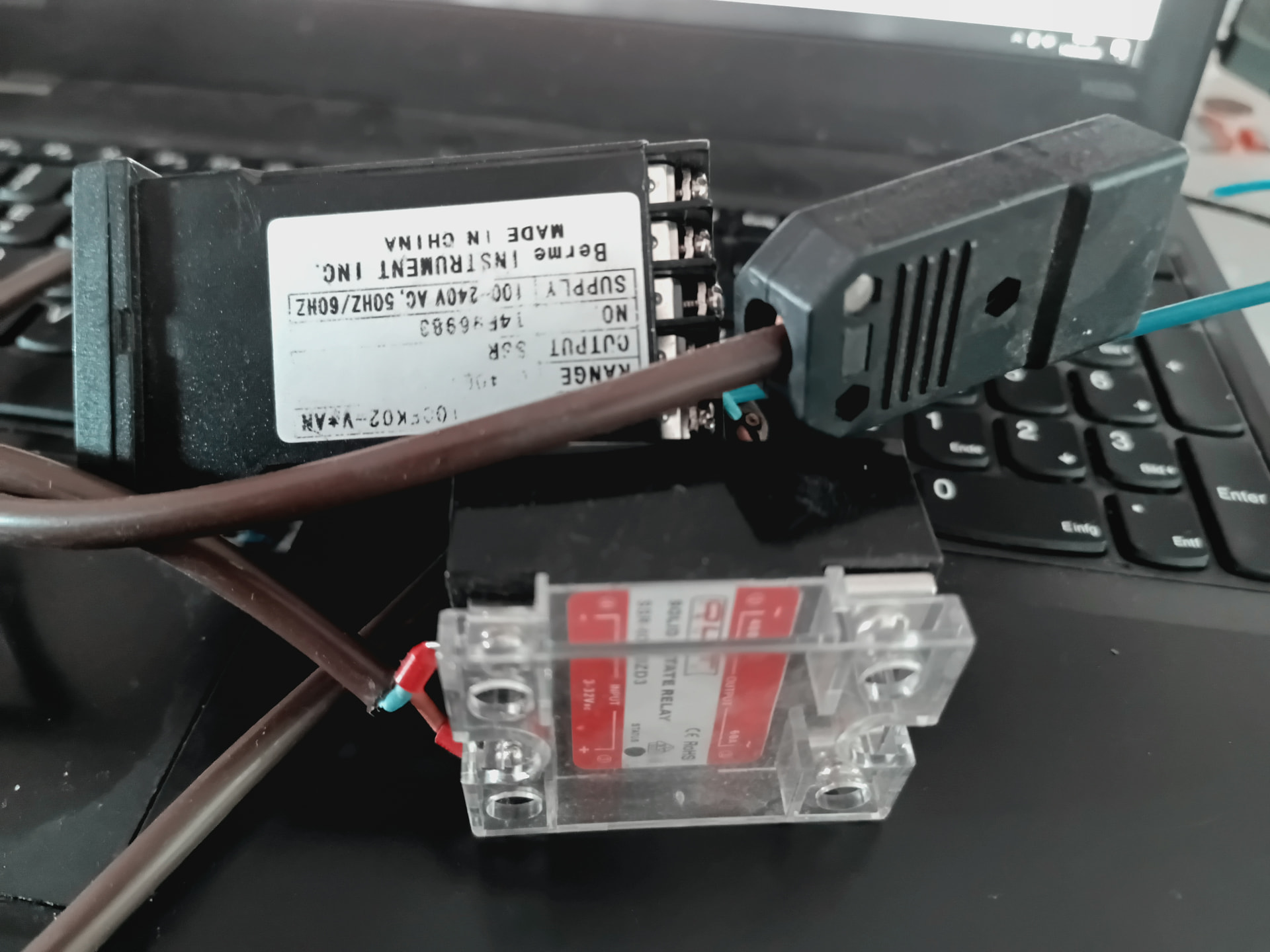

Hab ein Kühlschrank mit Gefrierfach umgebaut so das anstelle Fach ein Eisblock entstehen kann.
Leider hab ich nach 5. Tagen scheiß Wetter kein Eisblock mehr hin bekommen für die Abschaltungs Dauer.
Regelung über Dämerungsschalter an der Temperatur Steuerung Omron E5CK Einschalt Eingang. Auf dem Ausgang der Kompressor. K temp im Eisfach.
Gedanken Arbeit Pause Arbeit über Tag wechselend nach Temperatur. Nachts getrennt wegen Dämerungsschalter.
