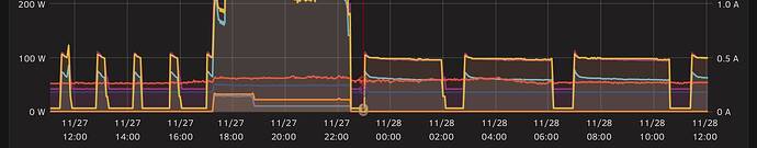

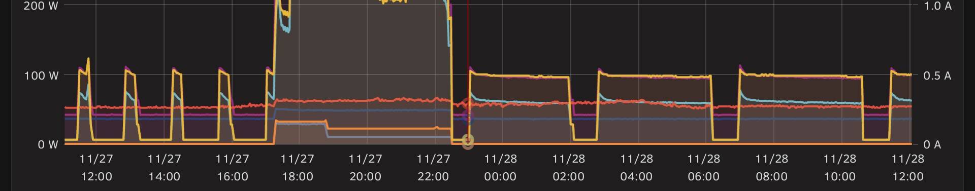

Beispiel des Taktens eines Kühlschranks.
Meißt um 50-100 W Leistung je nach Kompressorgröße.
Meißt getaktet mittels Temperarurgesteuerter Hysterese, die länger an bleibt wenn die eingestellte Temperatur noch nicht erreicht wurde.
Links normal, Rechts hatte jemand die Tür nicht richtig zu gemach, sie blieb einen 1-2 cm Spalt offen. In der Mitte andere Verbraucher.
Leider ist die Grafik nicht von meinem System, ich kann solche Daten noch nicht erfassen und abbilden.
