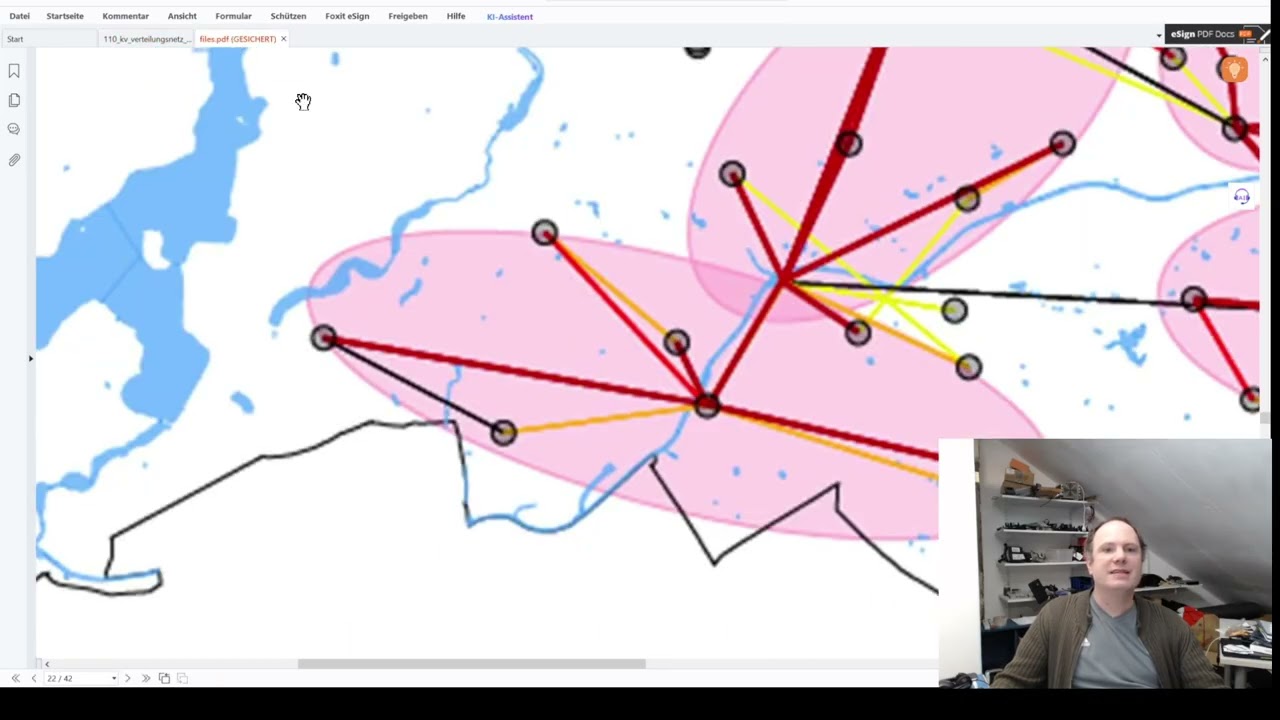

In Berlin ist das n-1 Kriterium anscheinend eingehalten worden. Jede einzelne Leitung zu den Umspannwerken konnte zum Beispiel für Wartung außer Betrieb genommen werden. Nur sind die Leitungen gebündelt alle über die gleiche Brücke geführt worden und konnten damit gleichzeitig ausgeschaltet werden.
Ganz einfach, weil eine Redispatchmaßnahme entweder mit positiver oder negativer Regelleistung durchgeführt wird und wenn das nicht getan werden würde dann käme es zum Blackout. Damit spiegelt die aktuelle Anzahl an Redispatchmaßnahmen sehr deutlich wieder, wie instabil das Netz aktuell ist wenn die Flatterenergie entweder im Norden durch starken Wind oder im Süden durch starken Sonne-Wolkenmix oder Dauersonnenschein unterwegs ist. Während vor einem Jahrzehnt noch wenige 100 Redispatches pro Jahr erforderlich waren sind es heute z.T. hunderte pro Tag.
Und die irreführende Angabe des SAIDI Werts beschreibt nur, dass das Verteilnetz regional eine Stromausfalldauer von, ich weiß es jetzt nicht ganz genau, 10min oderso angibt. Der Blackout entsteht aber nicht auf der Verteilnetzebene, der Blackout entsteht auf der Übertragungsnetzebene und legt damit im Falle eines Falles nicht einen kleinen Straßenzug lahm sondern ganze Teilgebiete der Bundesrepublik oder ganze Teile Europas - ohne jetzt schwarzmalen zu wollen.
