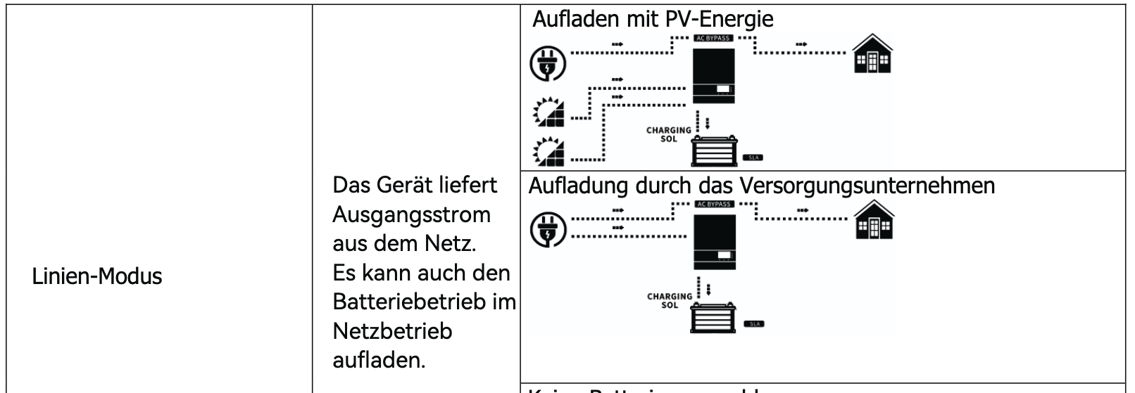

Ich suche mir schon ‘den Wolf’ im Netz, ob es irgendwo etwas wirklich belastbares gibt, das so eine Konstruktion mit AC-In nicht gegen den Begriff der ‘mittelbaren Verbindung’ verstossen würde.
Beispiele, das so eine Konstruktion legal sein soll, gibt es viele. Z.B. https://solarbringer.de/genehmigungsfreie-solaranlage-ist-das-moeglich/

Das bedeutet im Klartext, das ohne Einheitenzertifikat (damit sind die Growatt raus!) keine Verbindung zum Netz (auch keine mittelbare per Schalter), sonst MUSS der EV Dein Netz trennen.
