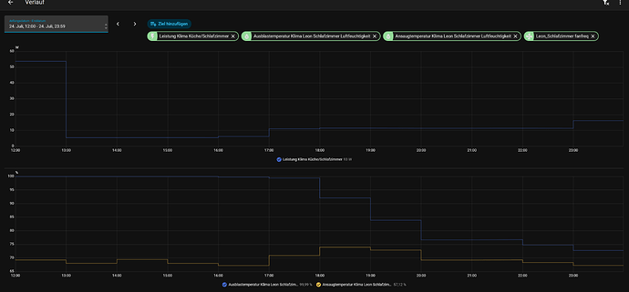

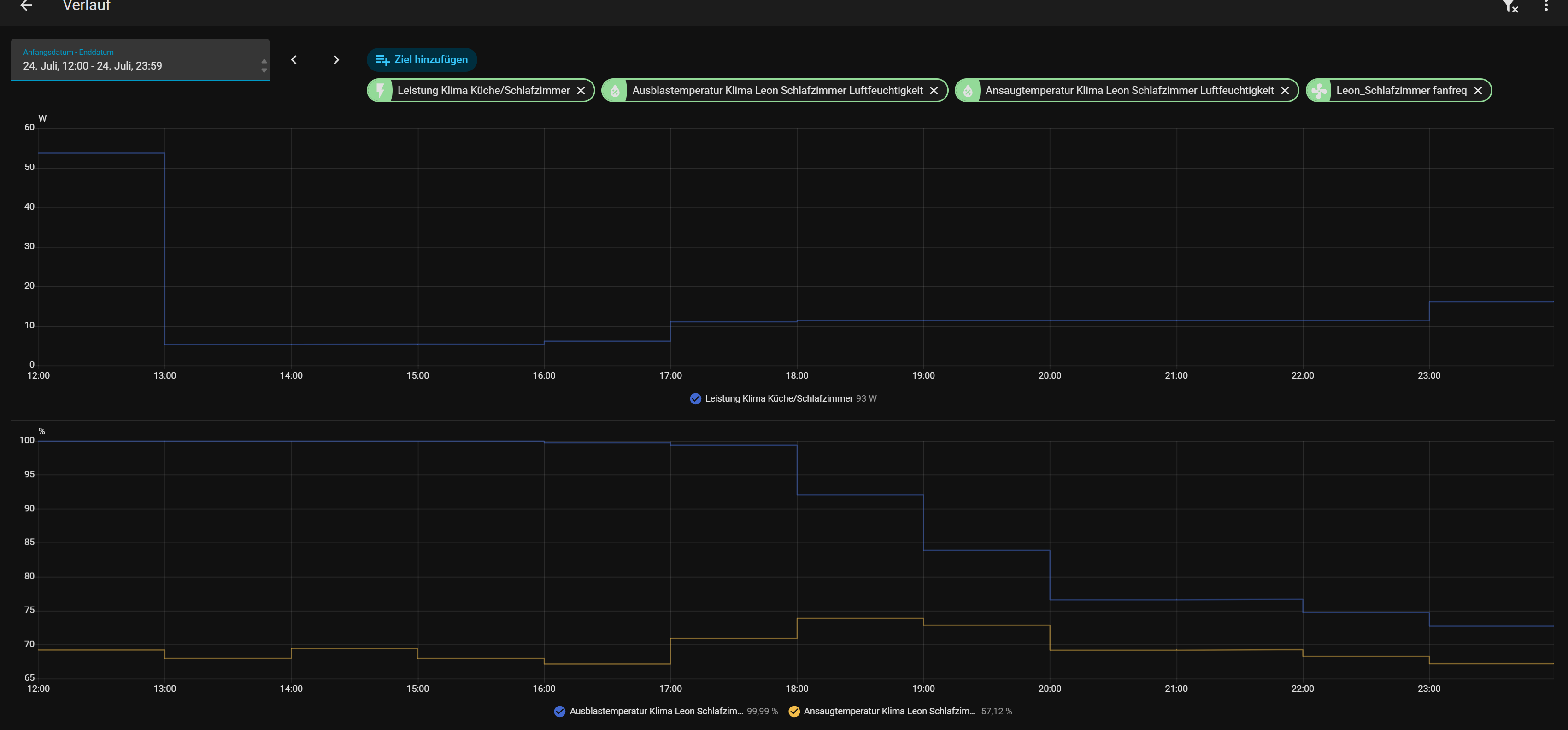

Da würde ich aber als kleinen vielleicht interessanten Einschub anmerken, dass ein paar Minuten Lüfter laufen lassen tatsächlich nichts bringt.
Ich habe das bei meiner Daikin probiert weil ich dachte ich blas nach dem Kühlen einfach per Automation das Innengerät trocken.
Habe Temperatur- und Feuchtigkeitssensoren in der Ansaugung und im Ausblaskanal nachgerüstet.
Innerhalb von 12 Stunden(!) Lüfter laufen lassen gleicht sich die Ausblasfeuchtigkeit NICHT der Ansaugfeuchtigkeit an weil es scheinbar noch immer nasse Bereiche im Wärmetauscher gibt.
Es dauert allein schon 6 Stunden bis die Ausblasfeuchtigkeit überhaupt unter 99% gesunken ist.
Habs dann aufgegeben.
Das Einzige was passiert ist, dass der Raum noch feuchter wird als er eh schon ist.
Bei einem ausgeschalteten Innengerät dauert das komplette trocknen (bei mir) übrigens 30-45 Stunden.
Erstaunlich, ich hätte aus dem Bauch heraus gedacht, dass da 30min reichen, um den Wärmetauscher zu trocknen.
Kann ich mir im Moment nicht erklären, warum das so lange dauert.
