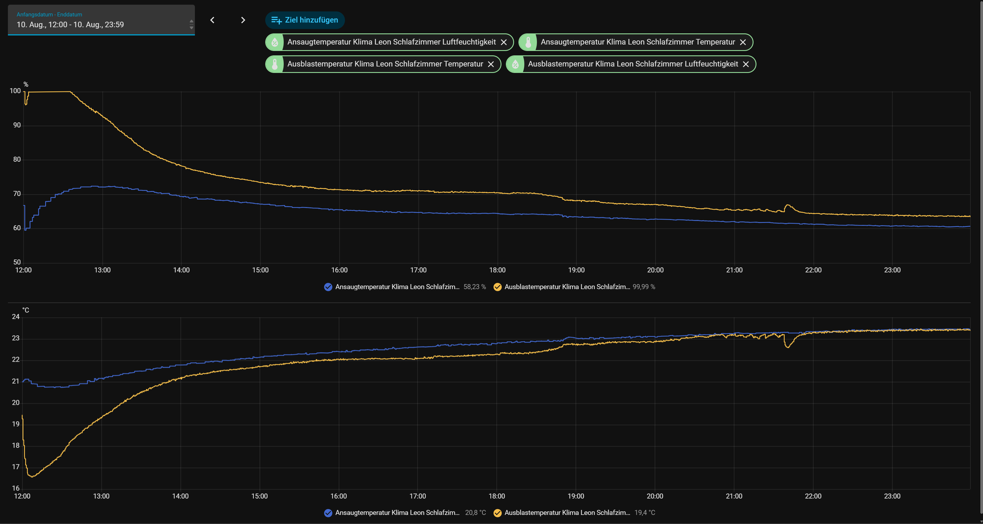

Hier schrieb @leon596 , dass es bei ihm extrem lange dauert, bis der Wärmetauscher trocken ist:
Ich hab das jetzt auch mal bei einer Daikin ATXF25 vermessen. Die Anlage war stundenlang in Betrieb und tropfte im Sekundentakt aus dem Kondensatschlauch. Da wurde also ordentlich entfeuchtet. Dann Temperatur 3 Grad höher. Lüfter lief auf Stufe 2, also relativ langsam. Luftfeuchte am Auslass über ein angeklemmtes Digitalhygrometer gemessen.
Bei mir dauerte es nur 1,5 Stunden, bis die Luftfeuchte am Auslass auf 60 % runter war. Immerhin, ich dachte, das geht deutlich schneller. Aber so extrem lange Zeiten von 30-45 Stunden kann ich hier nicht bestätigen.
Wäre interesant, wenn wir hier noch ein paar Messerfahrungen sammeln könnten.

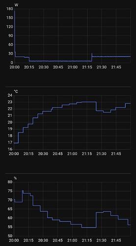

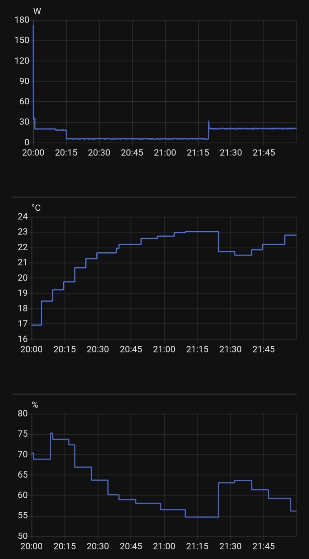

Den reinen "Fan" Modus mit Timer 2 Std in hoher Stufe nachlaufen lassen, fand ich immer ganz sicher.
Ich kenne noch die Einstellung "mildew" oder ähnlich, um beim Ausschalten der Split im Kühlmodus ein leichtes nachlaufen zu erzwingen.
2 Std nachlaufen:

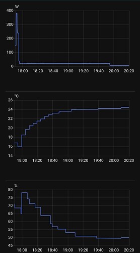

Ich müsste sogar noch Messdaten dazu bekommen können, da ein Logger vorm Luftauslass des Innengerätes hängt.
Bei diesen Bedingungen:
Vorher 4 Std auf kühlen.
Danach 2 Std auf Lüftungsmodus, hohe Stufe (eins vor Max.). (35W)
Das Innengerät wurde nicht gereinigt und hatte Staubspuren soweit ich mich erinnere.
Leistung
Temperatur
rel. Luftfeuchtigkeit
Interpretation:
Nach 1Std40 sinkt die Luftfeuchtigkeit wohl nicht weiter ab. (Unten bei 19:40)
Nach 40 Min scheint die Luftfeuchte der Ausblasluft schon unter 60% zu sein.

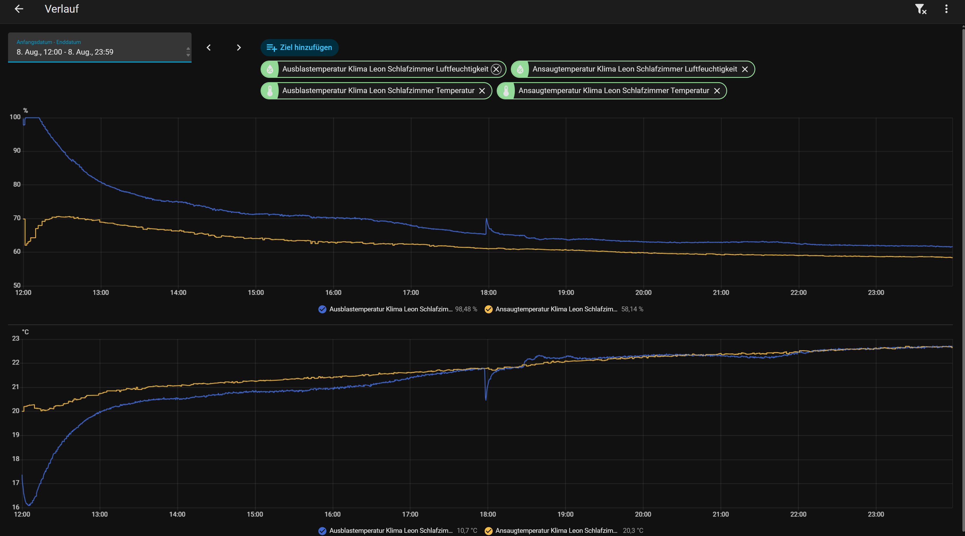

Da ich als Feststeller der langen Trocknungszeiten hier genannt wurde.
Ich kann nachdem es das nächste mal Warm ist und ich hier wirklich komplett nasse Wärmetauscher habe das alles nochmals neu simulieren.
Auch an mehreren Anlagen zeitgleich!

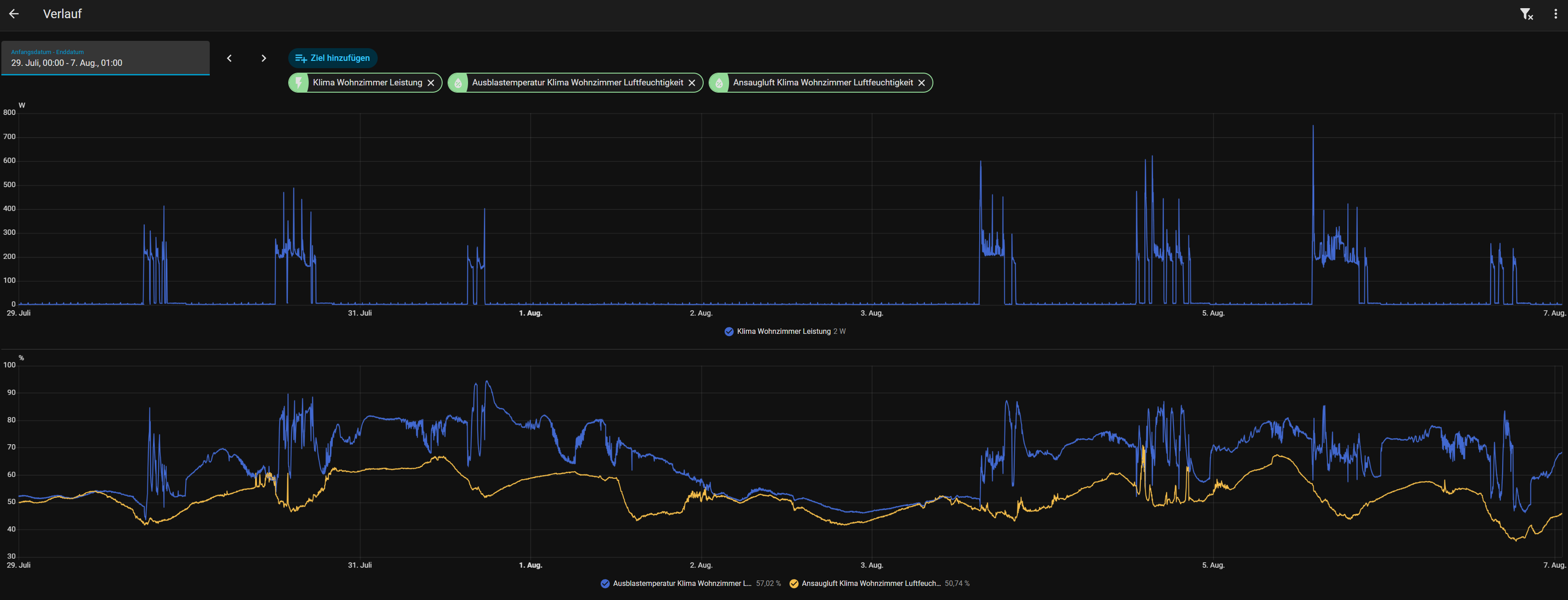

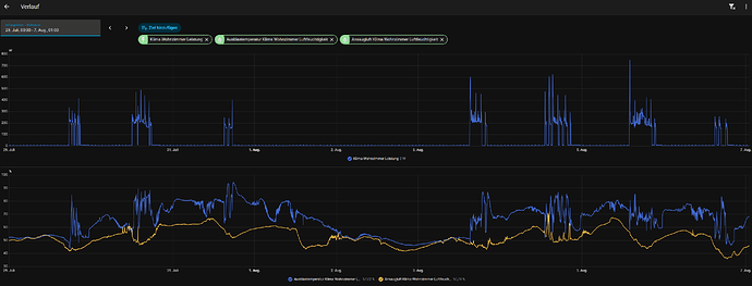

Nachdem ich realisiert hatte wie lang es bei mir dauert hab ich die Automationen zum Wärmetauscher trocken pusten alle deaktiviert und rausgeworfen und da das über 10 Tage her ist müsste ich die Daten gut auflösend jetzt mühsam in InfluxDB auseinander popeln.

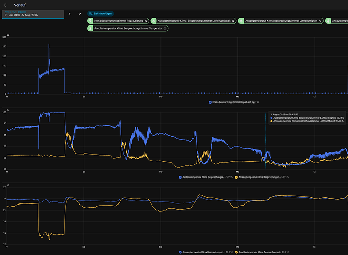

Was ich aus den letzten Tagen beisteuern kann ist wie lange die Trocknung benötigt wenn die Anlage AUS ist.
2KW Perfera im Besprechungszimmer.
Hier zuletzt gelaufen am 31.7 um 17 Uhr. Wärmetauscher war definitiv RICHTIG nass.
(Siehe Ausblasfeuchte im Kühlbetrieb lange bei 100%)
Ein wirklich sicherer Angleich der Ansaug- und Ausblasfeuchtigkeit ist ungefähr ab 3.8 9 Uhr erkennbar.
Dauer in dem Falle: 64 Stunden(!)

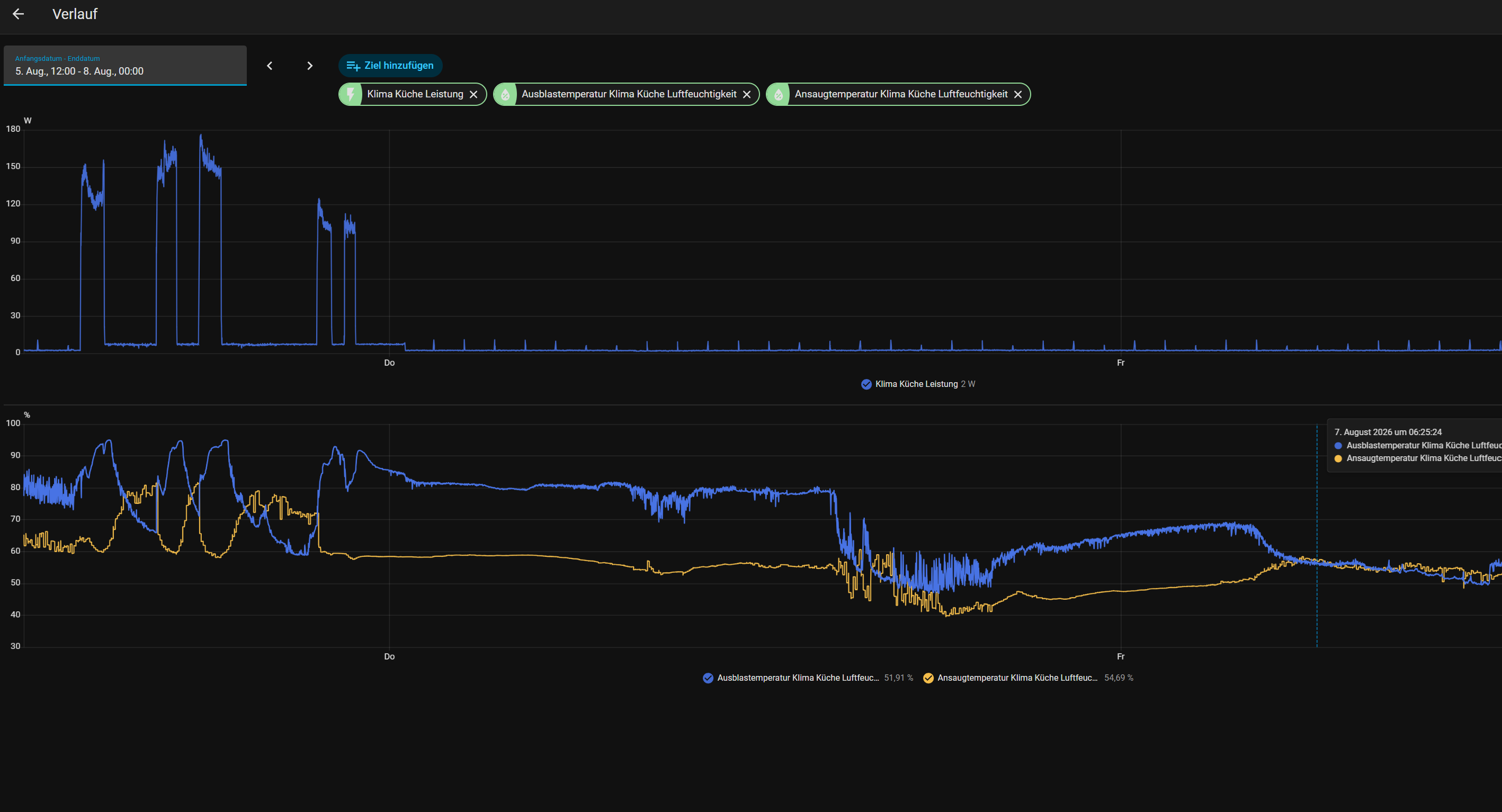

2KW Perfera Küche
5.8 23 Uhr abgeschaltet.
7.8 6 Uhr angleich der Feuchtigkeit erkennbar
Dauer: 31 Stunden,
Erkennbar ist aber, dass die Anlage im Kühlbetrieb nicht so stark entfeuchtete da die Ausblasfeuchte nicht länger bei 100% hing. Anlage war also nicht richtig nass!
Wäre sie das gewesen, wäre auch hier wohl eine höhere Trocknungszeit erwartbar gewesen.
(Der Faktor scheint für große Unterschiede zu sorgen!)

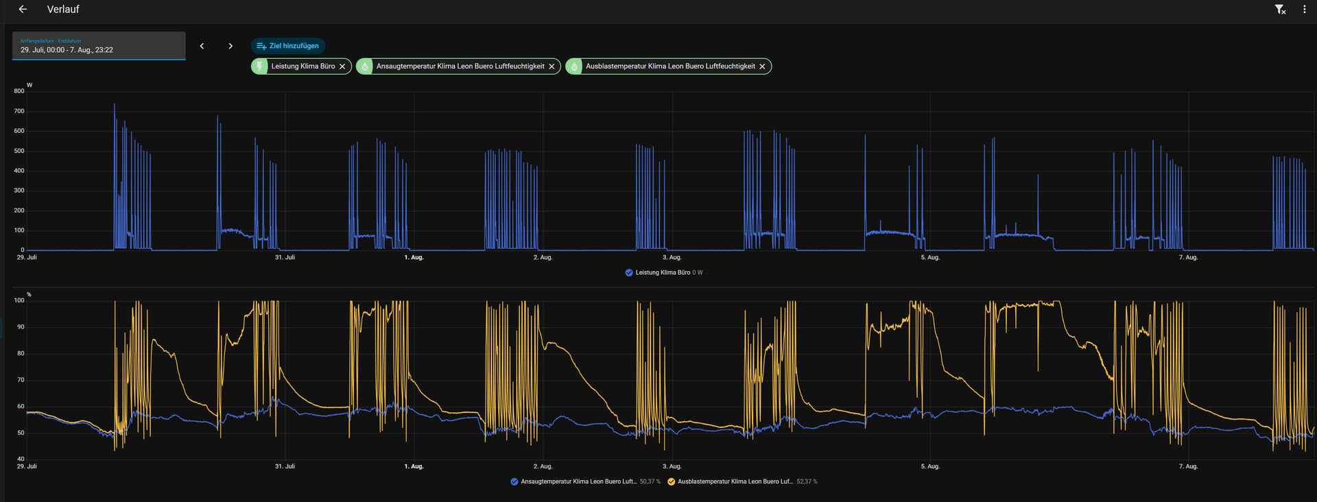

Meine Sarara und die Nepura im Wohnzimmer haben kürzere Trocknungszeiten haben da die Anlagen im Gegensatz zu den Perferas häufig bei 16-19°C Ausblastemperatur laufen.
Da gab es in den letzten 10 Tagen einige Momente wo sich Ansaug- und Ausblasfeuchte angeglichen haben.
Zu bedenken beim Lesen der Grafiken;
Der Ansaugsensor ist außen an der Lage und Höher, der Ausblassensor im Ausblaskanal.
Die Feuchtigkeitswerte sind relative Feuchte keine absolute Feuchte.
Absolute Feuchte ist häufig identisch wenn die Feuche auf 2-4% aneinander gerückt ist da der Ausblassensor meist einen Tacken weniger Temperatur misst.

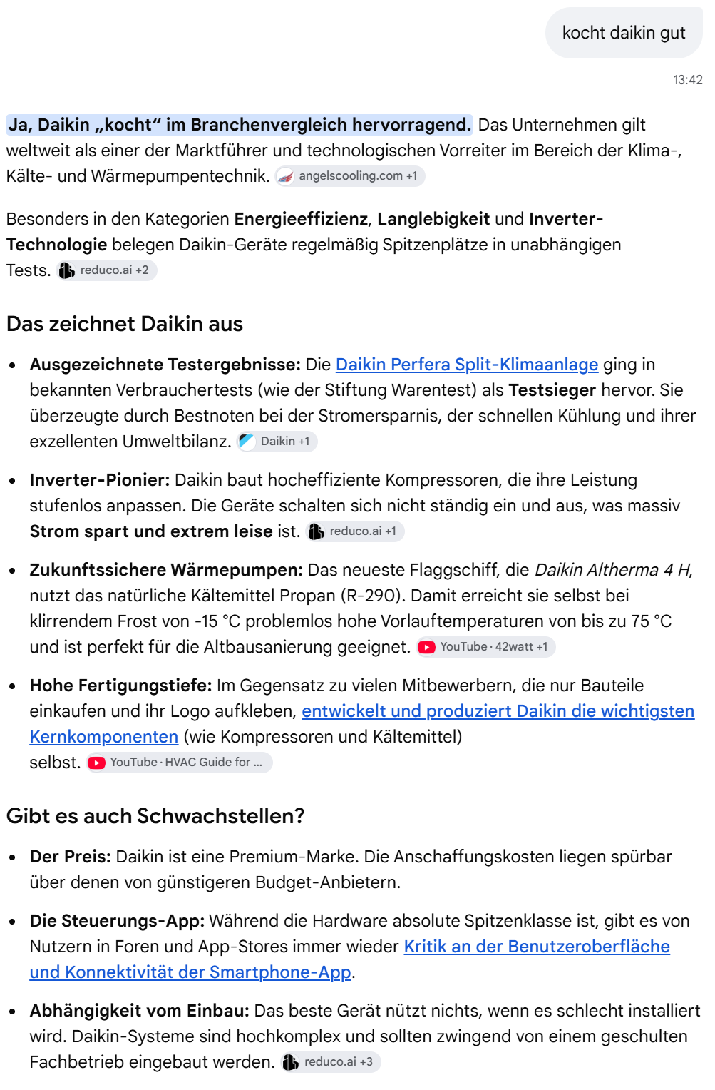

Du sagst die kochen nicht gut.
Die KI sagt die kochen hervorragend:
Und ich weiß es nicht - glaube aber normalerweise lieber Menschen anstatt KI... Aber in dem Fall sehe ich da noch keine wirklich belastbaren Hinweise die da pauschal gegen Daikin sprechen würden :wink:
Aber wie immer ist das KI Geschreibsel im Grunde nichts wert...

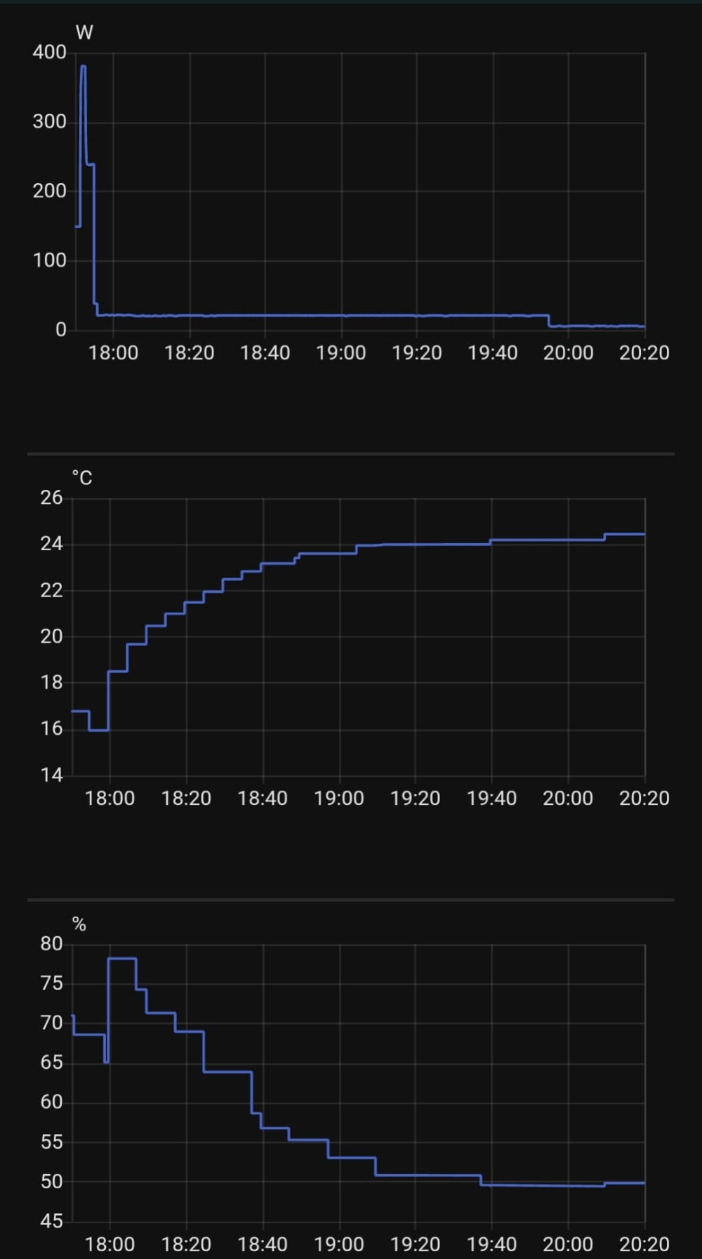

Mildew / Mold Taste:
Für den automatischen Nachlauf zum trocknen,nach Kühlen, wenn man die Anlage abschaltet, versuche ich auch noch die Graphen zu(m Vergleichen zu) bekommen.
Scheint bei "mildew" 15 min nachzulaufen (Abschalten des Gerätes im Kühlungsmodus um 20:00 Uhr, Mildew nachlauf aktiviert)
Um 21:20 Uhr wurde der Lüftungsmodus manuell aktiviert.
Analyse und Interpretation:
Als der Lüftungsmodus ca 1 Std. 15 Min. nach dem abschalten des Kühlungsmodus (incl nachlaufen mit "Mildew") aktiviert wurde, stieg die Luftfeuchtigkeit am Sensor vor dem Luftauslass an.
Das könnte bedeuten, dass trotz 15 Minütigem Nachlauf mit "Mildew", sich Restfeuchtigkeit im Innengerät befand.
Mit vorigem Graphen:
(Split-Klima im Kühlbetrieb - Wie lange dauert Trocknung des Wärmetauschers? - #6 von lichtquant
Es könnte bei den hier vorgefundenen Bedingungen nötig sein, mindestens zwischen 40 Min und bis zu 1 Std. 40 Min. bei höherer Luftungsstufe nachlaufen zu lassen.
Mit 2 Std. nachlaufen sollte man in dem Fall komplett trocken sein.
Bei @leon596 mit 100 Min (1 Std. 40) im "Mold" Modus wohl auch.

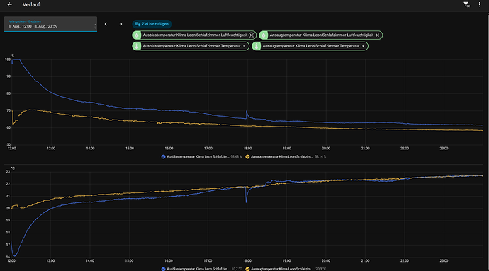

Sammelbeitrag der Trocknungszeit meiner Innengeräte innerhalb von 12h Fan-Only
Der Beitrag wird laufend die nächsten Tage weiter ergänzt.
Achtung:
Es werden ob der Vergleichbarkeit wegen nur Messreihen gepostet wo die Innengeräte definitiv richtig Nass waren.
Bedeutet, sie liefen vorher mehrere Stunden im Kühlbetrieb bei konstant 99-100% Ausblasfeuchtigkeit.
Liefen die Innengeräte taktend oder bei Ausblastemperaturen um den Taupunkt können die Trocknungszeiten gravierend(!), sprich um ein vielfaches kürzer ausfallen.
Daikin Perfera 2KW Modell FTXM20R
12h Fan-Only auf Lüfterstufe 1/5
<10.0% Differenz in der Ansaug/Ausblasfeuchte nach: 1.75h
<5.0% Differenz in der Ansaug/Ausblasfeuchte nach: 6,75h
<2.5% Differenz in der Ansaug/Ausblasfeuchte nach: Nicht erreicht in 12h
Temperaturangleich Ansaug/Ausblas nach: 10 Stunden

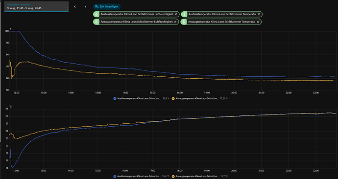

12h Fan-Only auf Lüfterstufe 3/5
<10.0% Differenz in der Ansaug/Ausblasfeuchte nach: 1.5h
<5.0% Differenz in der Ansaug/Ausblasfeuchte nach: 5h
Temperaturangleich Ansaug/Ausblas nach: 5,5 Stunden
12h Fan-Only auf Lüfterstufe 5/5
<10.0% Differenz in der Ansaug/Ausblasfeuchte nach: 1h
<5.0% Differenz in der Ansaug/Ausblasfeuchte nach: 3,5h
Temperaturangleich Ansaug/Ausblas nach: 4,75 Stunden
