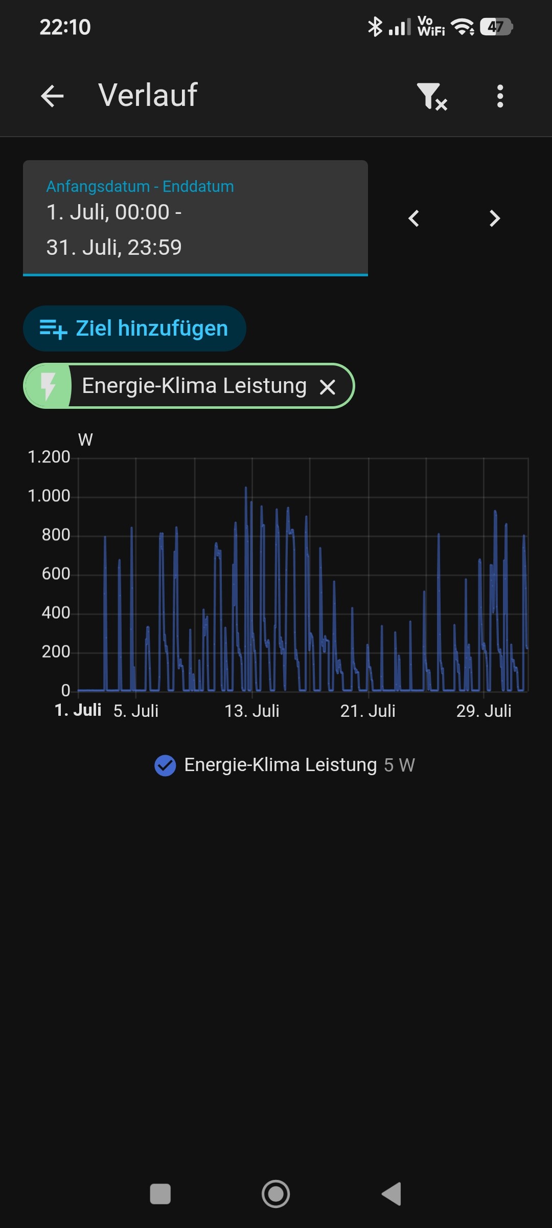

Hier mal die Leistungsaufnahme unseres Splitgerätes mit 12000BTU Leistung. Als maximale Leistungsaufnahme wurden im Juni 2026 mal 1500W erreicht. Die Grafik zeigt den ganzen Juli 2026.
@gmevi Das ist eine wertvolle Grafik zur Leistungsaufnahme einer 3,5kW (=12.000BTU) Klimasplit. Die Leitungswerte pendeln zwischen 400 und 800W mit Spitzenwerten bei 1000W. Ich vermute, die Anlage läuft im Eco-Modus?
So würde ich auch meine Klimasplit einsetzen: Nach dem ausgiebigen Lüften morgens, läuft die Anlage im Eco-Modus bis sie sich am Abend abschaltet.

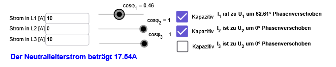

z.B. viele Induktionsherde belasten eh nur 2 Phasen. Eine Platte an : nur eine Phase. Dann ist tatsächlich auch Strom im Nulleiter.
Aber der kann nicht höher werden als der höchste Strom einer Phase.
Bei nicht ohmschen Lasten klappt das. Kannst hier mit rumspielen:
Hier ein Beispiel:
Smile.... wenn du an der Phasenlage herumspielst, klappt das natürlich. Aber welche Lasten machen ( 60 Grad verschiebung) das ?
Ja, das ist schon etwas abenteuerlich und theoretisch, wie das real bei so Lasten wie Inverter-Klimaanlagen ist, kann ich schwer abschätzen. Neben cos-phi gehts da auch um Oberschwingungen.
