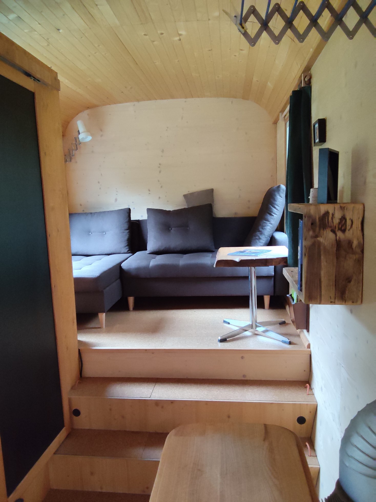

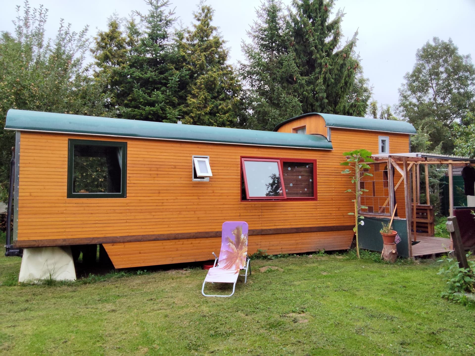

ich würde gerne meinen Wagen mit einer Klimaanlagen ausstatten.
Im Sommer an heißen Tagen, die lange Fensterseite zeigt nach Süden, ist es kaum auszuhalten .....
Der Einsatzzweck wäre also immer Mal wieder kühlen, in der Übergangszeit auch heizen, für richtig kalte Tage gibt es einen Holzofen.
Die Maße des Wagens sind 9 Meter lang, 2,55 Meter breit und im mittel 2,70 Meter hoch.
Die Heizlast, die ich mal über ubakus ausgerechtet habe lag bei knapp 2,8 kW.
Den Einbau der Anlage würde ich gerne selbst vornehmen, die Inbetriebnahme aber nicht alleine durchführen.
Gibt es Erfahrungen mit dem Inbetriebnahme Service von klimaanlagen-heizungen.de ?
Mein Gedanke war es, eine Anlage mit 2,5-3kw Leistung an der kurzen Seite vorne (links im Bild) zu verbauen. An dem grünen Fenster ist Sofa Ecke, da würde das Innengerät dann gut im Sitzen über den Kopf passen.
Wichtig wäre mir ein sehr leises Gerät und eins, was sehr weit runter regelt bevor das Takten beginnt. W Lan ist auch Pflicht.
Je kleiner das Innengerät ist, desto besser.
Bin bei der Recherche schon auf die Daikin Perfera FTXM 25 Serie gestoßen......wenn es aber günstiger wird, fände ich das natürliche gut.
Mitsubishi Electric MSZ-AY 2,5 kW find ich auch spannend.
Also suche ich eigentlich den besten Kompromiss zwischen Effizienz und Preis...wobei ich auch mit einem R290 Gerät liebäugel, einfach weil das Propan nicht so Umweltschädlichnist.
Könnt ihr mir da etwas empfehlen?
Gibt es die Möglichkeit einer Förderung?
Bin auch dankbar über weitere Gedanke und Idee oder Kritik an meinem Vorhaben.

Ich denke aber das ein solches Gerät nicht effizient genug ist, zudem ist der Platz über dem Sofa auch etwas begrenzt. Ich habe mal ein Foto von innen mit eingefügt, damit das etwas besser vorstellbar ist. Das Außengerät muss zudem auch an die kurze Wagen Seite, um im Falle eines Umzug die Straßenverkehrsordnung in der Breite einzuhalten.

Da ich ja ein Haus auf Rädern habe, das ich ggf auch mal bewegen möchte, sollte das Außengerät eigentlich am Wagen seinen Platz finden.
Etwas skeptisch bin ich da bezüglich der Schallübertragung durch das Außengerät in den Wagen.
Die MideanPorta Split ist ja eine Split Klima mit beweglicher Leitung zwischen innen und außen Gerät.
Könnte ich bei einer Split Klima auch eine bewegliche Leitung verbauen? Dann wäre es möglich das Außengerät auf den Boden zu stellen und wenn der Wagen mal bewegt werden sollte, könnte ich es an die Wand hängen......
