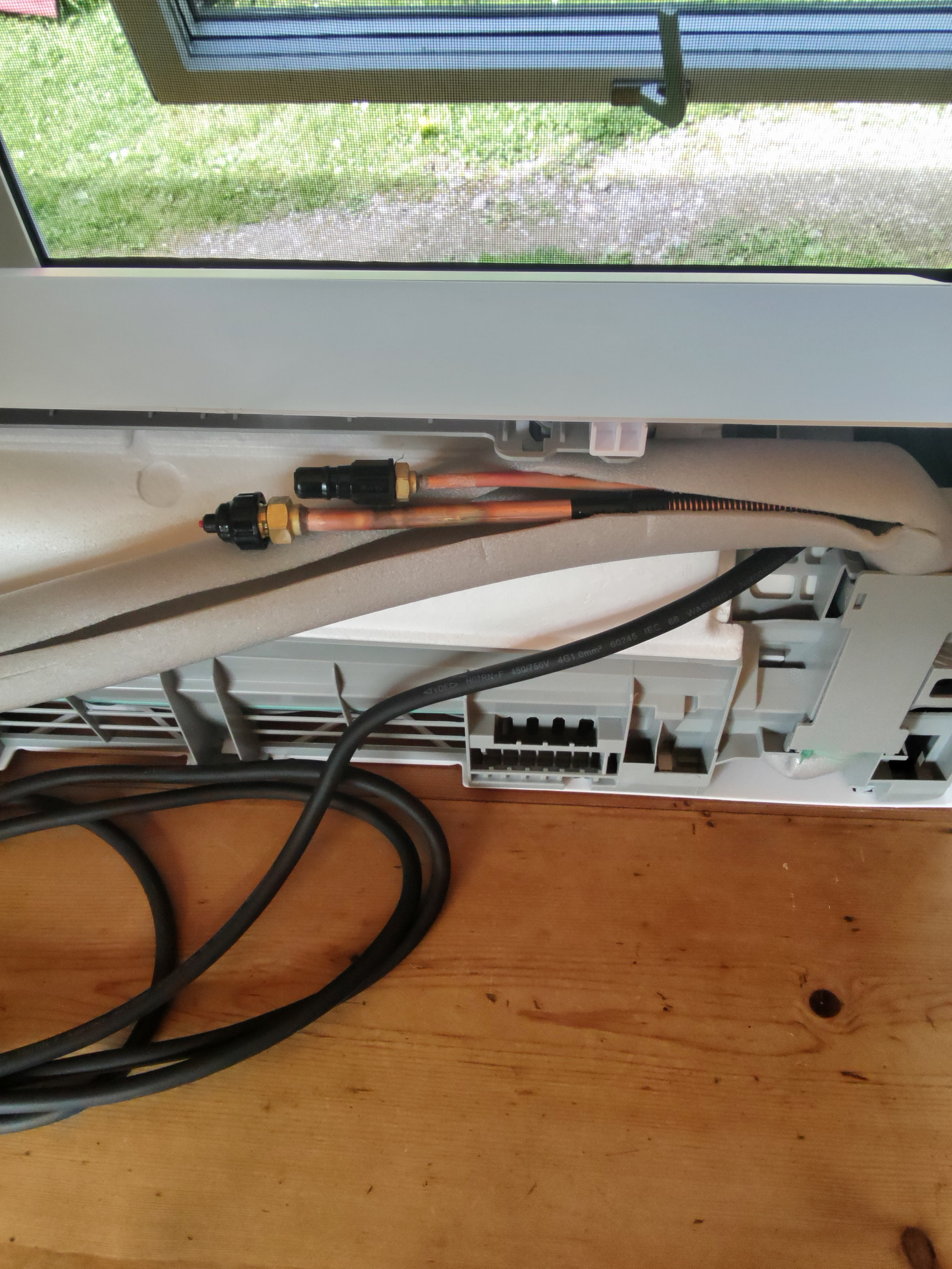

nach langer Wartezeit auf das Gerät und den Frühling geht es nun weiter. Das Außengerät und das Innengerät haben ihren Platz gefunden. Nun bleiben für mich noch die Fragen offen welches Gerät ich für die Evakuierung der Leitungen kaufen (R290) sollte?

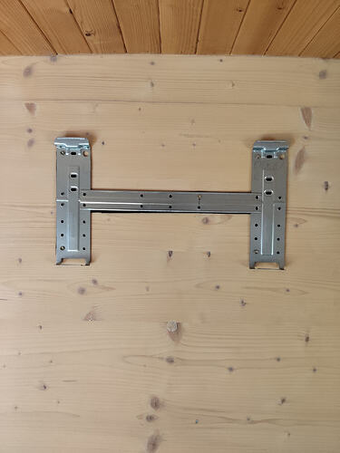

Die Lochbohrung durch die Wand steht auch noch an. An sich kein Thema, ist ja Holz :grin: ich möchte nur keinen Fehler bezüglich der Positionierung machen. Das Innengerät hat den Anschluss ca mittig sitzen, wobei die Leitung von rechts kommen wenn ich von vorne schaue. Muss das Loch also mit leichtem Gefälle irgendwo im linken Bereich hinter dem Gerät sitzen oder muss das irgendwie Zentimeter genau abgemessen werden?

ich würde es von den mitgelieferten Leitungen und deren Biegeradius abhängig machen
Schau mal in den Anleitungen und auch auf dem Befestigungsblech des IGs. Da sollten die Maße stehen, wo genau die Bohrung nach außen hin muss, sowohl für rechts wie auch für links raus. Das muss wirklich recht genau stimmen, damit du keine Probleme bekommst.
Interessant bei dir: Wenn du vom IG direkt rechts rausgehst, hast du die Verschraubungen außen, was gerade bei R290 die Sicherheit im Innenraum stark erhöht. So würde ich es machen. Sicherheit geht vor.

Wie Win bereits gesagt Lochabstände relativ zum Halteblech stehen in der Anleitung. Die Plastikleitung führt Kondenswasser nach draußen, für diese ist ein Gefälle wichtig, damit sich das Wasser nicht im im Innengerät sammelt und dort überläuft oder stehen bleibt und anfängt zu gammeln.
Ansonsten musst du auch folgendes beachten: Du hast meistens eine Mindestlänge für die Kupferrohre, die man für einen optimalen Betrieb nicht unterschreiten soll. Anschlüsse draußen zu haben (Loch auf der rechten Seite von dem Blech) ist das sicherste bei einer Leckage, du musst dann aber wahrscheinlich eine Rolle unter dem Außengerät machen. Optisch das schönste wäre es, die Überlänge in der Wandkonstruktion zu verstecken, aber natürlich auch mit deutlich mehr Arbeit verbunden, da man dann die ganze Wand aufmachen müsste.

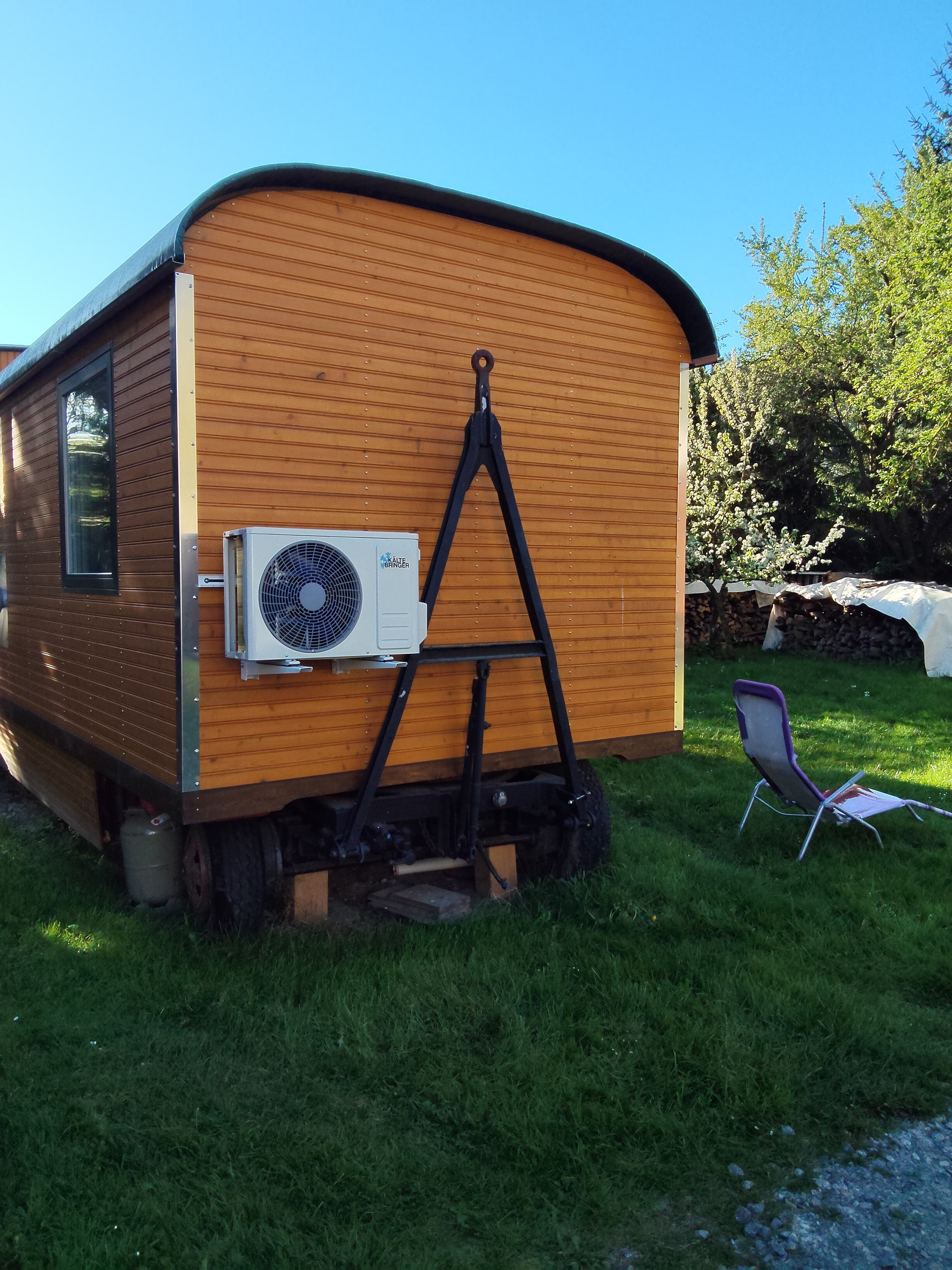

Eine andere Frage, wie hast du das Außengerät montiert? Laut dem Bild sieht mir das nach den Haltern aus dünnem Blech aus, die oft bei Sets beigelegt werden. Grundsätzlich halten die auch ganz gut, aber ich würde dem nicht vertrauen, wenn ich den Wagen mal durch paar Schlaglöcher fahren müsste. Auf YouTube sehe es eher, dass die Leute sich teilweise massive Halterungen schweißen, wenn sie Split Klimaanlagen in ihrem Busausbau verwenden wollen.

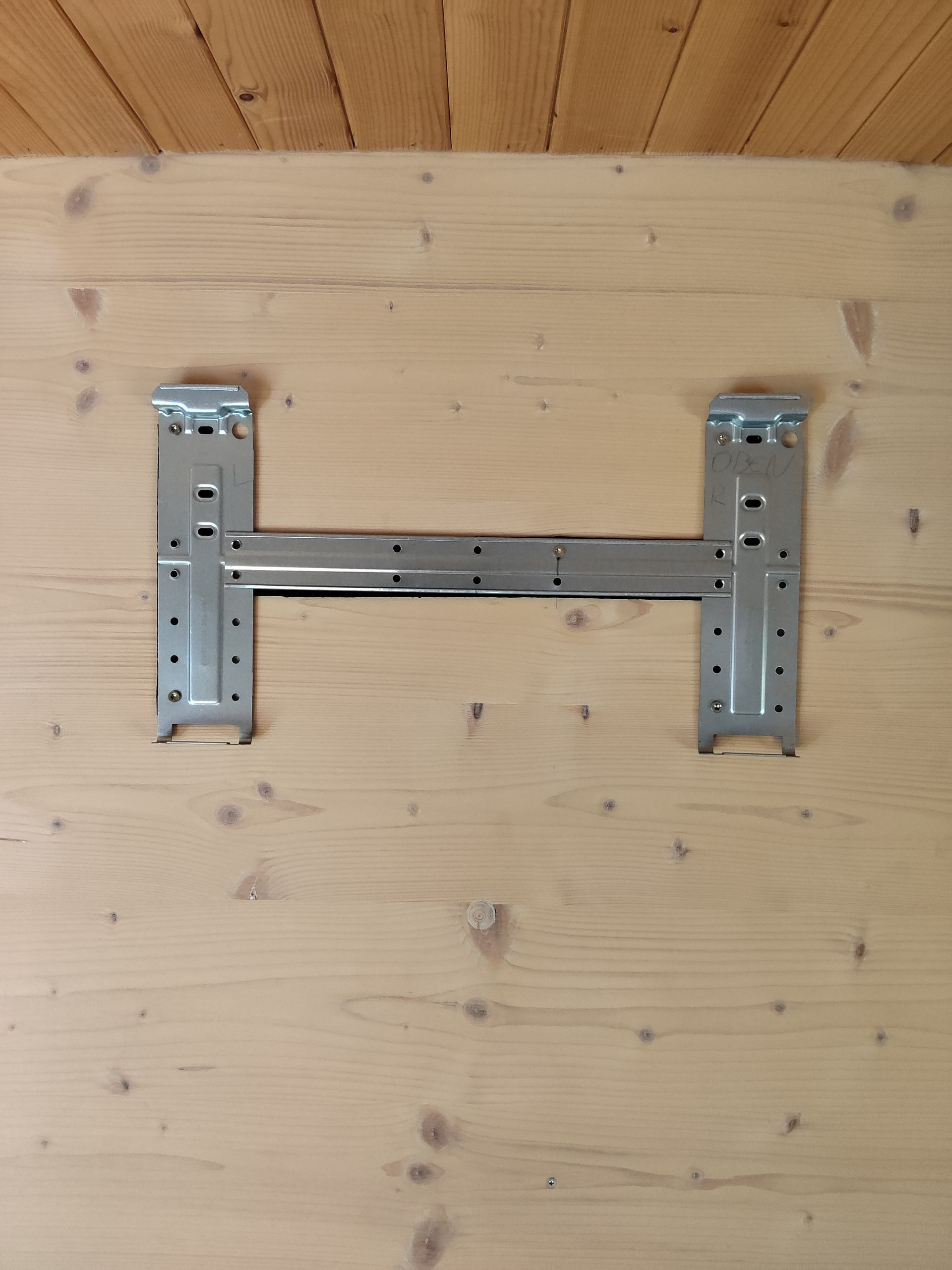

Bei den Halter sind keinerlei Angaben zu sehen, wo das Loch hin sollte…

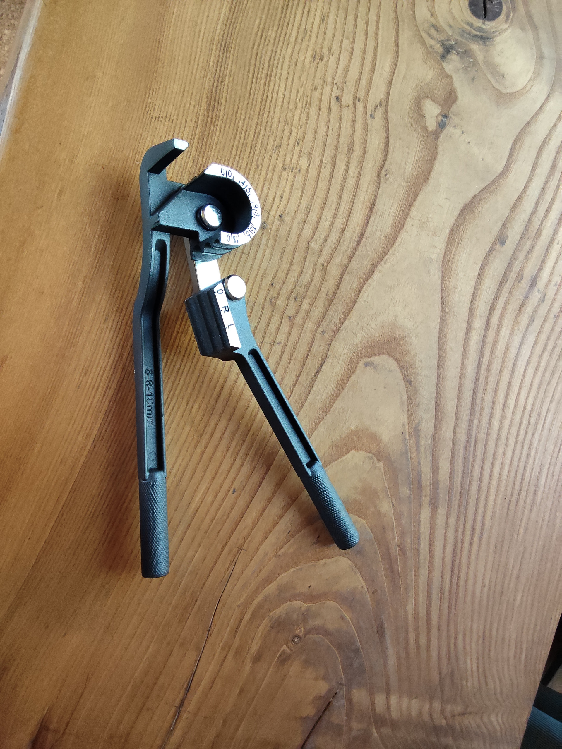

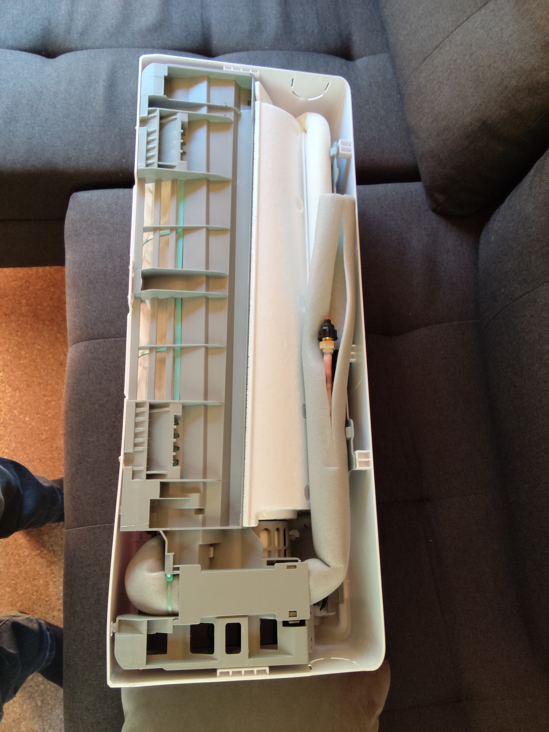

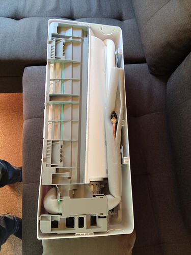

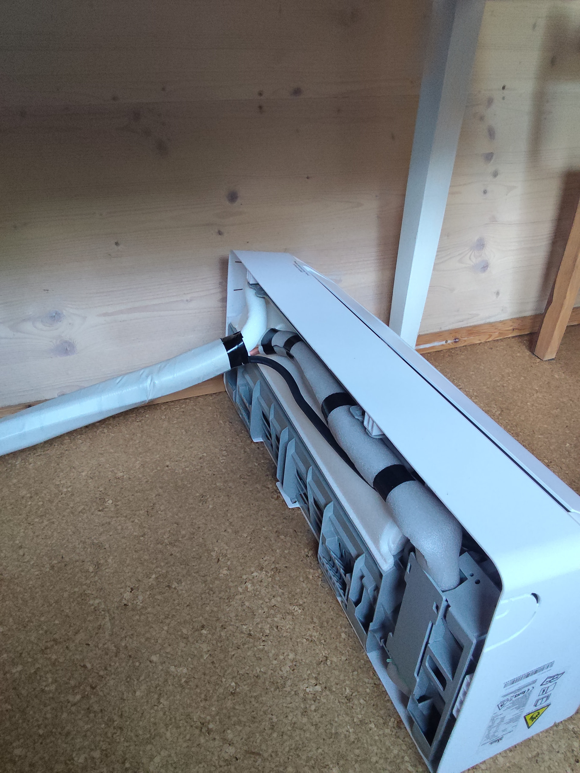

Ich bin mir auch nicht sicher ob ich die vorhandene Leitung am Innengerät so biegen kann, das sie gerade nach hinten raus führt, diese erscheint mir sehr starr. Die Kältemittel Leitung würde ich mit der Rohrbiege Zange biegen, das ging zumindest bei den Gasleitungen im Womo eins A.
Die Kältemittel Leitung beträgt 3 Meter und ist leider so dick, dass ich sie nicht in der Wand verstecken kann, unsere Hinterlüftung der Außenverschaalung ist “nur” 2 cm stark.. Also muss die Leitung am Außengerät eine Schleife machen.
Halter haben wir die günstigen genommen die dabei waren, das ist für den Stand Betrieb OK, wenn der Wagen längere Strecken bewegt werden sollte, muß das Außengerät wahrscheinlich demontiert werden. Diese Thematik verschiebe ich auf den Zeitpunkt wenn es soweit ist.

Wenn du recht direkt nach draußen raus gehst, musst die die Leitungen am IG drehend/tordiernd in die richtige Richtung bringen. Also keine neuen Bögen machen. Das geht in der Regel recht einfach, sollte man natürlich vorsichtig machen.
Wenn die Halterungen keine Infos geben, wo du raus musst, dann musst du es ausmessen. Du siehst ja, wo genau die Halterung ins IG greift.
Biegezange: Kann man machen, dann musst du aber die Isolierung abmachen und teils kommst du mit so einer Zange nicht ran. Die Profis arbeiten fast durchweg ohne Zange, nutzen stattdessen Biegeseelen, die ins Rohr geschoben werden und biegen dann von Hand. Nur bei sehr enge Bögen muss dann noch die Biegezange genutzt werden.

Ich wollte die schwarze Schutzkappe der Leitung vom Innengerät abschrauben, da kam mir ein zischen entgegen, also schnell wieder zugedreht…..
Ist das normal? Deutet das auf eine Verfüllung des Innengerät hin oder ist dieses evakuiert und zieht nun Luft, was ja egal wäre ….

PS : wir haben mittlerweile herausgefunden, dass es sich hierbei um eine Dichtheitsprüfung des Herstellers handelt und es zischen muss

Ist völlig normal, da ist noch etwas Stickstoff drauf, sonst nichts. Kannst du problemlos aufdrehen.

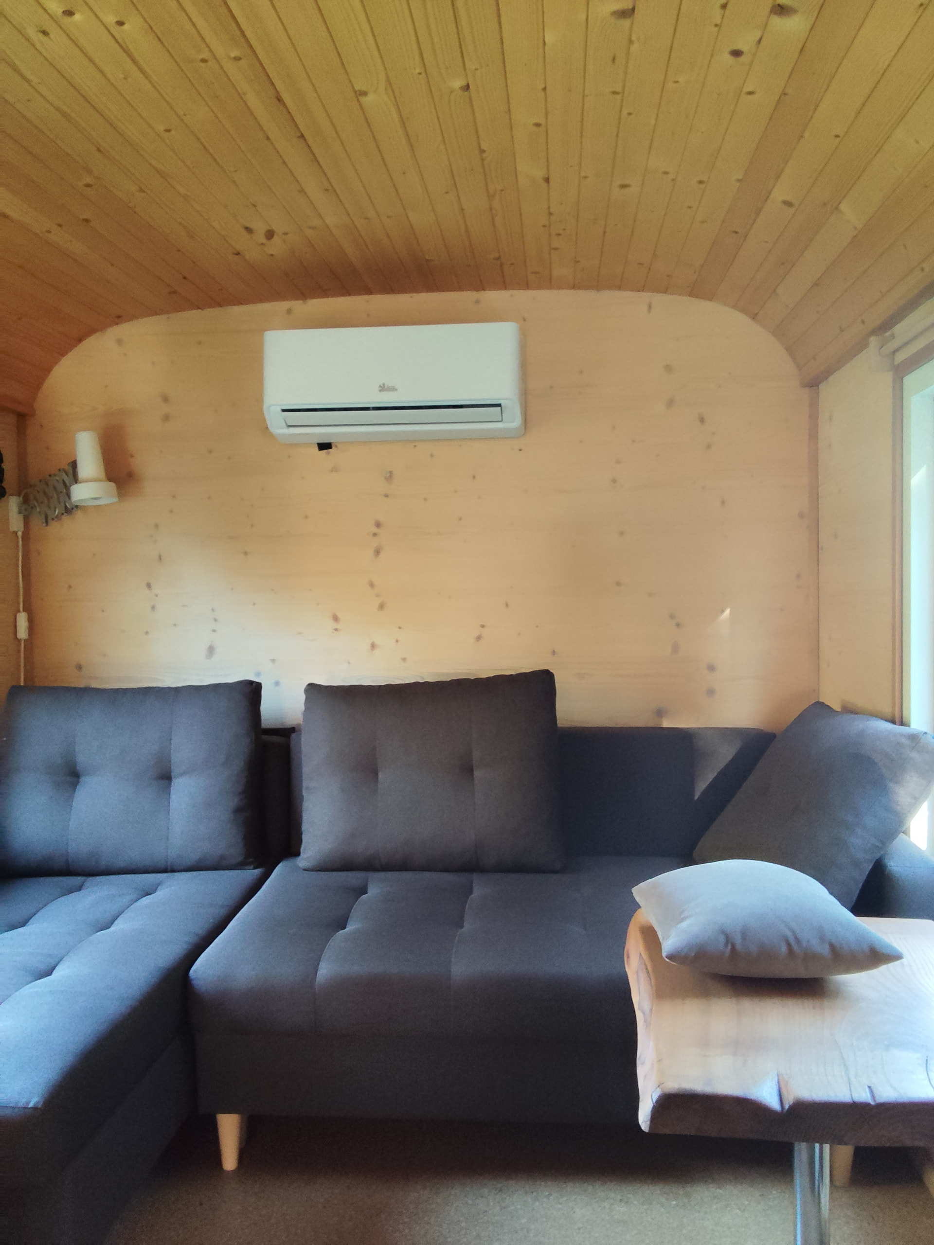

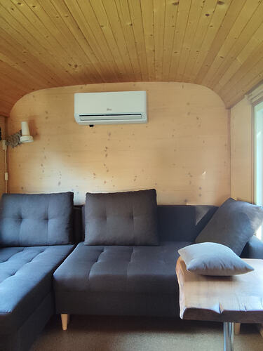

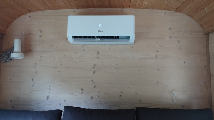

Soderle, das Ding läuft…erstmal provisorisch, aber es tut :smiley:
Unterstützung beim Sicherungskasten und der Einbindung des Shelly kommt die Tage.

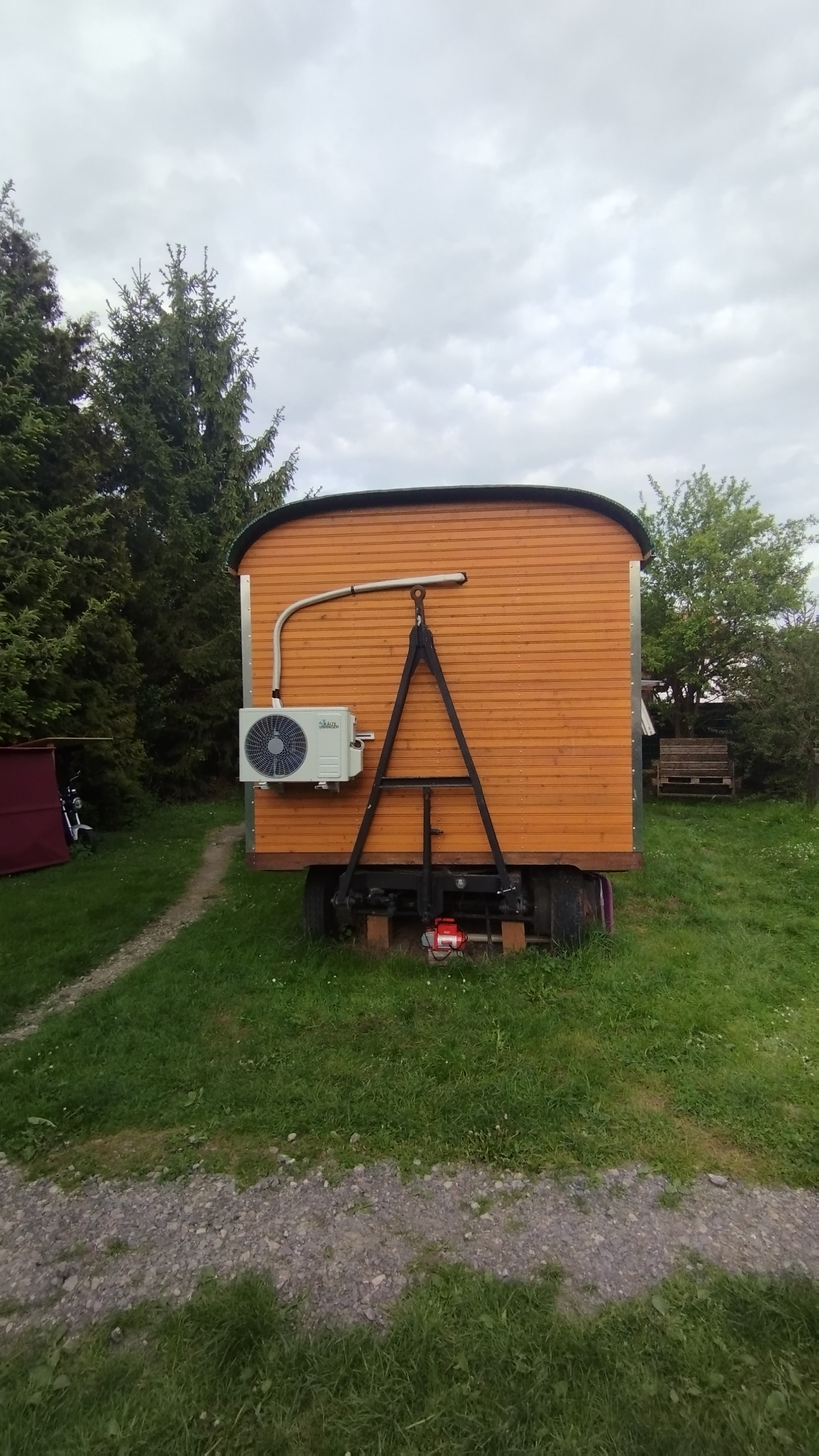

Das Schlauchpaket außen muss noch verkleidet werden ( wenn es da Ideen gibt, bin ich offen für). Ich konnte die Leitung nicht gerade nach hinten durch die Wand führen und die Verschraubung nach außen legen, weil dort der Knick gesessen hätte…..
Und leider übertragen sich leichte Vibrationen vom Außengerät auf die Wand. Ich habe schonmal die Verschraubung geändert, jetzt gibt es keine Schrauben mehr die nur in der Außenverschaalung stecken, sonder nur welche die bis innen auf das Ständerwerk reichen. Das hat schon deutlich die Vibrationen gemindert. Neue Gummipuffer für unter das Außengerät sind schon bestellt, die beigelegt waren sind echt Hartplaste Mist gewesen und dann bin ich guter Dinge .

Ich würde mir für die Schläuche außen ne Holzverkleidung bauen. Farblich passend oder bewußt abgesetzt.
Gute Idee, preiswert und witterungsfest. PVC wird mit der Zeit verspröden.
Das ist absoluter Standard und hält > 20 Jahre.
Vom Aussehen wäre Holz interessant, muss man aber viel auf konstruktiven Holzschutz achten, damit das längerfristig hält. Ist vollbewittert und es gibt auch kaum Dachüberstand.

wenn der Wagen nicht bewegt werden soll, kannst Du ja eine Konsole auf Stein anlegen (gleiche Position) und die Außeneinheit dann auf diese drauf stellen- wegen Vibration u Geräusch
Du könntest PVC Rohre (70er?) halb durchschneiden und dann mit Lochbändern über den Leitungen fixieren. Vorher noch entsprechend braun einfärben.
Dann überall so schräg gestalten, dass das Wasser gut ablaufen kann. Und kritisch sind auch Feuchtigkeitsnester, wo dir zwischen der Abdeckung und dem Holz des Wagens Wasser läuft und stehen bleibt.
